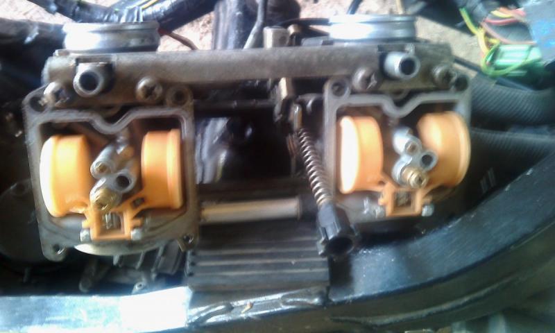

Piotr R1 Opublikowano 27 Sierpnia 2014 Udostępnij Opublikowano 27 Sierpnia 2014 Zaciął się pływak, albo zaworek nie trzyma. Cytuj Odnośnik do komentarza Udostępnij na innych stronach Więcej opcji udostępniania...
DZIKOWSKI Opublikowano 28 Sierpnia 2014 Udostępnij Opublikowano 28 Sierpnia 2014 Zaciął się pływak, albo zaworek nie trzyma. Lub kranik podciśnieniowy puszcza w dolot Zbadaj olej,czy nie został rozcieńczony beną Cytuj Nie sztuką jest się rozpędzić.Sztuką jest wyhamować! Odnośnik do komentarza Udostępnij na innych stronach Więcej opcji udostępniania...

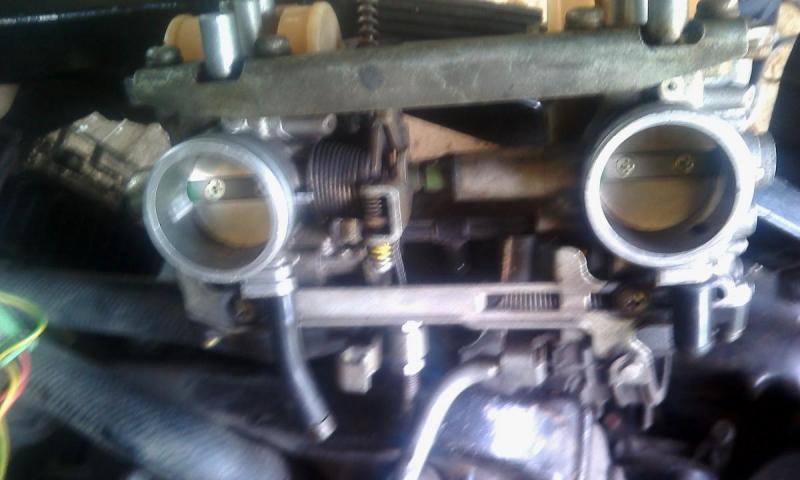

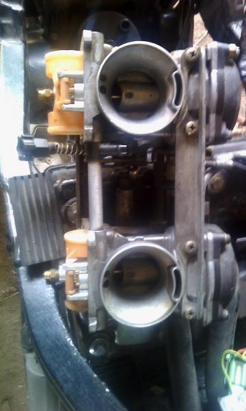

palgumeaniedusze Opublikowano 28 Sierpnia 2014 Autor Udostępnij Opublikowano 28 Sierpnia 2014 Rozebrałem dziś troszkę gaznik co może być nie tak ? Cytuj Odnośnik do komentarza Udostępnij na innych stronach Więcej opcji udostępniania...
proxma Opublikowano 28 Sierpnia 2014 Udostępnij Opublikowano 28 Sierpnia 2014 Zaworki iglicowe Cytuj Odnośnik do komentarza Udostępnij na innych stronach Więcej opcji udostępniania...
palgumeaniedusze Opublikowano 28 Sierpnia 2014 Autor Udostępnij Opublikowano 28 Sierpnia 2014 o co chodzi z tymi zaworkami ? niech ktos pomoże ;/ Cytuj Odnośnik do komentarza Udostępnij na innych stronach Więcej opcji udostępniania...
