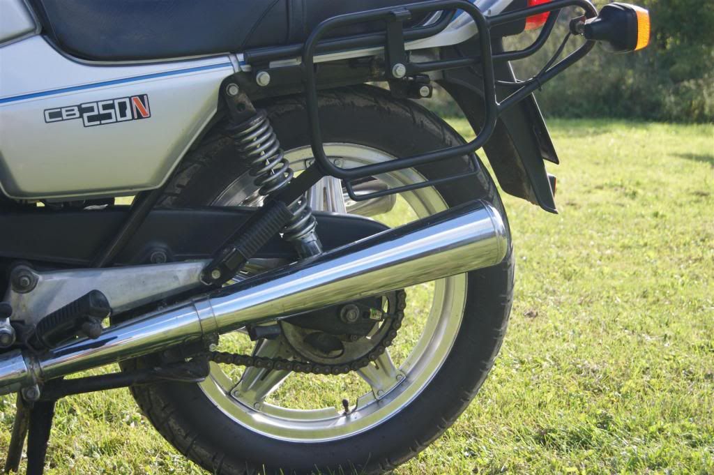

Michał Mleczko Opublikowano 20 Sierpnia 2014 Udostępnij Opublikowano 20 Sierpnia 2014 (edytowane) Przyjrzyj się gotowym rozwiązaniom, u mnie stelaż tylny trzyma się na dwu śrubach, jedna jest bardzo blisko mocowania amortozatora. Stelaż boczny trzyma się też na tych dwu śrubach, dodatkowo ma płaskownik jak w poście wyżej do mocowania podnóżka. Edytowane 20 Sierpnia 2014 przez Michał Mleczko Cytuj - dziennik kosztów na spritmonitor.deMoja Honda CB250N na Autocentrum.pl - ZAPRASZAM! Odnośnik do komentarza Udostępnij na innych stronach Więcej opcji udostępniania...
