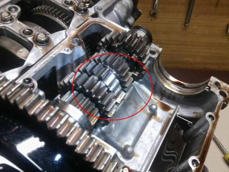

baba_zanetti Opublikowano 7 Sierpnia 2014 Udostępnij Opublikowano 7 Sierpnia 2014 (edytowane) miałem takie przygody, nie wiele trzeba by rozwalić skrzynie. Za delikatnie zapięty bieg, wyskakuje z taką siłą, że może pogiąć wodziki, co z kolei skutkuje zapięciem dwóch biegów na raz, a to daje skutki takie jak na zdjęciu. To moja z skrzynia z mojego GSXRa, ale widziałem osobiście jeszcze trzy podobne przypadki, a jeden nawet miałem nagrany na kamerce, gdzie koledze w ThunderCat przy 150km/h zablokowało skrzynie, a wtedy klamka sprzęgła nic nie daje. (ustał, ale opona była do wyrzucenia). Edytowane 7 Sierpnia 2014 przez baba_zanetti Cytuj 8.96s 1/4mili GSX-R K1 1000 TURBO/NITROSPEEDBIKE.PL TURBO TAKŻE W TWOIM MOTOCYKLU!SERWIS MOTOCYKLI- WARSZAWA, HAMOWNIA - STROJENIEhttps://www.facebook.com/bados84/ Odnośnik do komentarza Udostępnij na innych stronach Więcej opcji udostępniania...

baba_zanetti Opublikowano 8 Sierpnia 2014 Udostępnij Opublikowano 8 Sierpnia 2014 całej skrzyni- wałki sprzęgłowy i zdawczy pogieły się. Cytuj 8.96s 1/4mili GSX-R K1 1000 TURBO/NITROSPEEDBIKE.PL TURBO TAKŻE W TWOIM MOTOCYKLU!SERWIS MOTOCYKLI- WARSZAWA, HAMOWNIA - STROJENIEhttps://www.facebook.com/bados84/ Odnośnik do komentarza Udostępnij na innych stronach Więcej opcji udostępniania...
