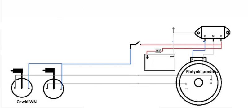

Zakupiłem silnik do jawy 350 TS bez instalacji, więc muszę ją wykonać samodzielnie. Potrzebny jest mi tylko zapłon oraz jedno wyjście do zasilania 12v
Znalazłem taki schemat jak w załączniku, w związku z tym mam kilka pytań.
1. Zakładam że ten silnik oryginalnie ma instalację 12v, czy mogę się mylić? Jeśli tak to jak rozpoznać jaka jest instalacja?
2. Czy TAKI regulator napięcia jest OK?
3. Widziałem na forum że ludzie w modyfikacjach zapłony jawy dawali cewki np. od malucha w ilości sztuk 1. Skutkowało to tym że iskra pojawiała się także w dolnym martwym punkcie. Czy to oznacza że ja też mogę taką dać lub jakąś inną od samochodu, ewentualnie 2 samochodowe (kwestia czysto ekonomiczna, samochodowe cewki są o wiele tańsze)
4. Czy mogę użyć w instalacji akumulator żelowy?
5. Skąd w tym schemacie najlepiej złapać linię 12v do zasilania silnika elektrycznego?
5. Jak mi się coś przypomni to napiszę...
1. Tak, 350 TS miały instalację 12V. Wcześniejsze modele posiadały 6V.
2. Tak
3. Rozwiązałem ten problem kupując za 170 złotych kompletny zapłon elektroniczny.
4. Tak.
5. a jaki silnik elektryczny chcesz zasilać ?? bo to istotne pytanie....
