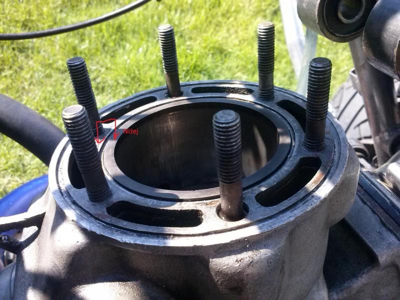

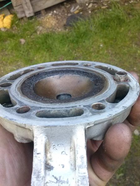

Siema. Kupiłem niedawno quada z silnikiem yz i mam mały problem. Już drugi raz przepaliło mi oring uszczelniający pod głowicą . Poprostu został jak by stopiony w niektórych miejsach i płyn chłodniczy przedostawał się na tłok. Po ściągnięciu głowicy widać że była wcześniej planowana. Wrzucam ją na szybe i widać lekką nierówność. Druga sprawa to taka że poprzedni właściciel wymieniał niby tuleje w cylindrze. Między tuleją a cylindrem jest malutki uskok jakby ona była za nisko wbita. Dodam że silnik się bardzo szybko grzał, dosłownie po przejechaniu 3km załączał się już wentylator. Mieliście może podobny problem co do tego oringu? Czy to wina głowicy, a może ta tuleja?
moim zdaniem ktoś źle zalożył tuleję i opuścila się w cylindrze,
normalnie gdy głowica dociśnie się do cylindra to oring się nie stopi a tak to jest tam przerwa przez którą wybuchy z cylindra powoli topią oring,
co z tym dalej robic to nie mam pomyslu, samo wstawianie tulei do tego silnika to była już rzeźba, może napisz do speców od wstawiania tuleji jaki jest problem, wątpię aby którys się tym zajął ale mozna spróbowac, bo jak nie to trzeba szukac cylindra

cylindra i głowicy nie mozna sobie ot tak planowac ile się chce, mozna najwyżej wyrównac powierzchnię głowicy bo to ona się zazwyczaj "wichruje" przy dokręcaniu zwłaszcza nieumiejętnym, ale to max o kilka setek mm, tutaj napewno ten cylinder wymaga większego wyrównania ale po 1
-tuleja będzie dalej opadac
po 2
zwiększony stopien spręzania moze zabic tłok błyskawicznie

nie panikuj, spróbuj naprawic to co masz, albo kupic uzywany cylinder w dobrym stanie (łatwo nie będzie), ewentualnie można rozważyc na zmianę silnika yz ktory wg mnie nie ma sensu w guadzie (słaby dól, duze spalanie, mała zywotnosc) i zalozyc piec od starego pazdziocha 4T z rozrusznikiem np. z hondy dominator, yamahy xt

Problem będzie rozwiązany. Dzwoniłem dziś i cylinder będzie odesłany do firmy która wymieniała tuleje, wszystko bezpłatnie :). Rozważałem też kupno silnika właśnie od Dominatora. Ale pierw zobaczymy jak YZ będzie się sprawował po naprawie. Na tył pójdzie też mniejsza zębatka żeby silnika nie meczyć. Ale powiem jedno, kopyto te silniki to mają :D
