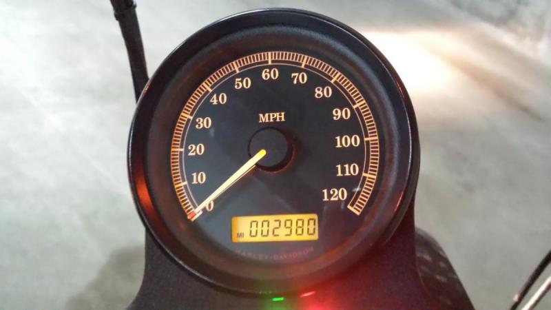

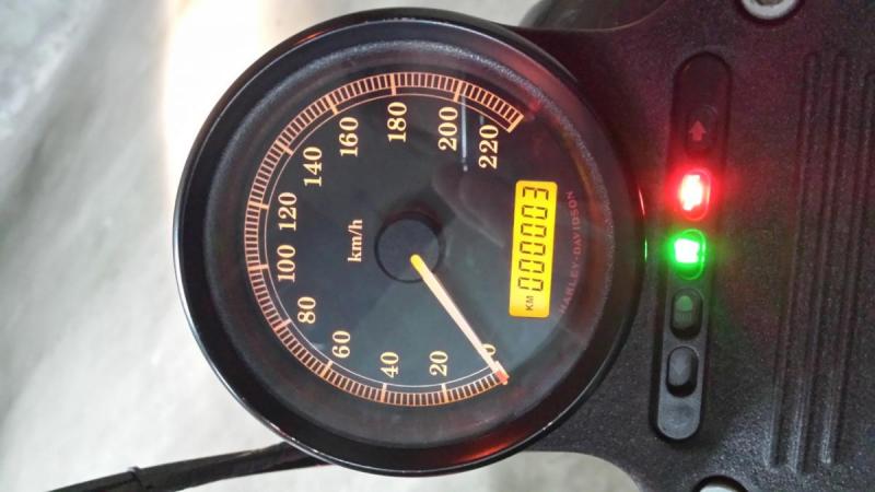

Czesc, sprawa dotyczy sportstera 2009.
Jesli wymienie licznik w moim sportsterze z wersji amerykańskiej na wersję z km (europejski) to bedzie działał jak należy i właściwie pokazywał prędkość i ilość kilometrów na wskaźniku przebiegu ?
Czy musze dokupić jeszcze coś dodatkowo, np czujnik prędkości czy coś w tym stylu ?

bedzie pokazywał 30 000 tyle ile ma w pamięci :) Przynajmniej tak się wydaje ... zobaczymy w praniu. Dam znać jak założę ten nowy.
Przebieg pobierany jest z ECM. Jak kupujesz akcesoryjny licznik HD, nie masz zera, tylko faktyczny przebieg.
To co w przypadku jak stary przebieg jest w milach a nowy w kilometrach ?
Oczywiście ,że licznik pokazuje swój przebieg a nie przebieg motocykla.

To może tylko nowe od HD są takie mądre żeby pobrać przebieg z ECM... :icon_rolleyes: Chociaż z tego co czytałem te Dakoty też potrafią pobrać przebieg.
