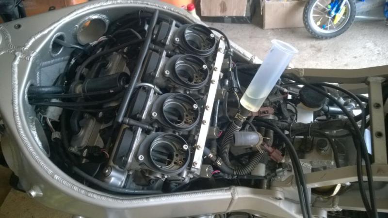

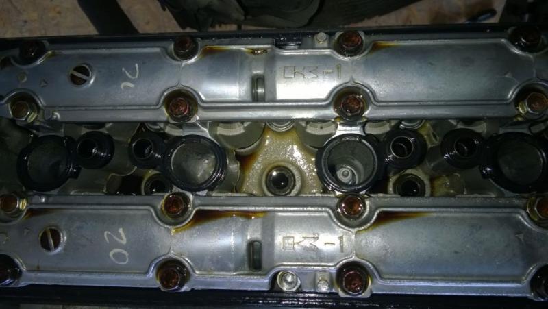

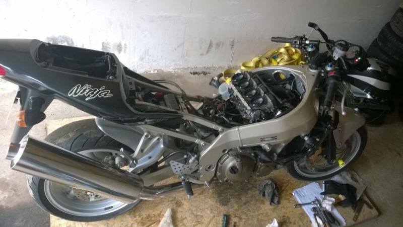

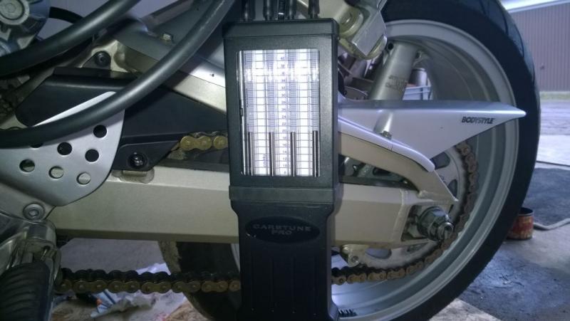

Kamell80 Opublikowano 24 Lutego 2014 Autor Udostępnij Opublikowano 24 Lutego 2014 Dzięki wielkie :) . Ostatnio wziąłem się za mały przegląd mojej Kawy , tzn sprawdzenie luzów zaworowych , synchro gaźnika itp. Wiem ,że pisałem na początku ,że moto było sprawdzone w serwisie ( według książki w październiku ) itp. ale nie odpowiadała mi praca kawy podczas jazdy z prędkością obrotową silnika w przedziale 2000-4000 obr/min. Czuć szarpanie zamiast płynnej jazdy. A więc zmienione świece ( na te ze zwiększoną ciepłotą ale tylko na chwile bo akurat w sklepie nie było tych standardowych ) sprawdzone luzy zaworowe i przeregulowane tak aby nie grzebać już w następnym roku ( luzy mieściły się jeszcze w dolnych granicach ) wyczyszczony i zsynchronizowany na nowo gaźnik. Co się okazało to śruby od mieszanki paliwa były wykręcone tylko na 1,5 obrotu ( zalecane 2,5) ustawiłem na 3,0 bo wtedy motor pracuje równo podczas jazdy w wyżej wymienionym przedziale obrotów. Oczywiście Kawa straciła szwung który miała od niskich obrotów ale bardziej zależało mi na równej jeździe podczas kulania się po mieście. Do zmiany jeszcze świece na te zalecane w standardzie i zastanawiam się nad irydowymi. Specjalnie do moich prac zakupiłem mikromierz i wakuometr słupkowy. Silniczek wewnątrz wygląda jak nowy , zero jakiegokolwiek nagaru czy osadu. Dlatego zmieniłem też olej na pełny syntetyk Castrol 10W50 i filtr. Moto od razu zaczęło ciszej pracować na zimnym silniku. Nie słychać w ogóle zaworków , dopiero po nagrzaniu cykają jak to w Kawach. Cytuj Odnośnik do komentarza Udostępnij na innych stronach Więcej opcji udostępniania...

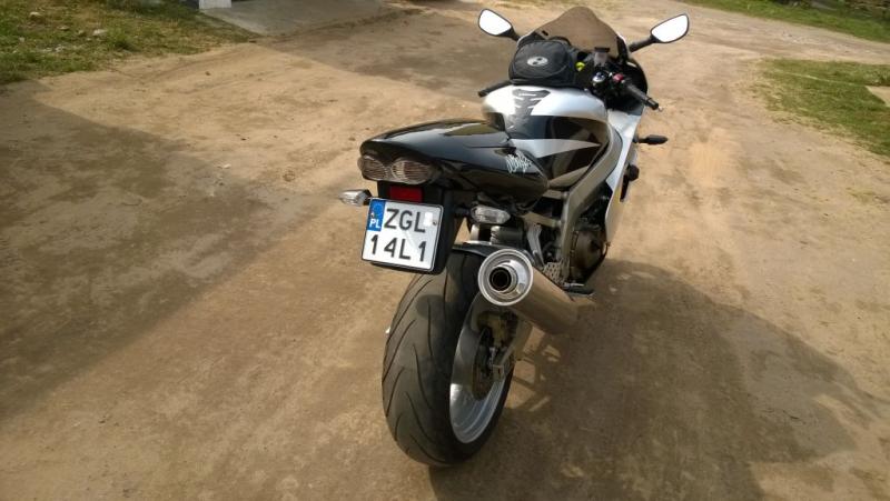

Kamell80 Opublikowano 17 Maja 2014 Autor Udostępnij Opublikowano 17 Maja 2014 Parę nowych fotek - biała lampa z tyłu... Cytuj Odnośnik do komentarza Udostępnij na innych stronach Więcej opcji udostępniania...
ks-rider Opublikowano 17 Maja 2014 Udostępnij Opublikowano 17 Maja 2014 Z tylu dalbym czarna. :crossy: Cytuj <p><a href="https://www.youtube.com/user/Koch1210/Videos">https://www.youtube.com/user/Koch1210/Videos</a></p> <p> </p> <p><a href="http://picasaweb.google.com/ksrider/">http://picasaweb.google.com/ksrider/</a>[/url]</p> Odnośnik do komentarza Udostępnij na innych stronach Więcej opcji udostępniania...
Kamell80 Opublikowano 17 Maja 2014 Autor Udostępnij Opublikowano 17 Maja 2014 (edytowane) Jest git, biała kontrastuje dobrze z czarnym zadupkiem i nawiązuje do jasnych ,srebrnych elementów . Taką akurat miałem wizję :wink: Na pewno z czarną też byłoby ciekawie. Edytowane 17 Maja 2014 przez Kamell80 Cytuj Odnośnik do komentarza Udostępnij na innych stronach Więcej opcji udostępniania...
VinAlucard Opublikowano 18 Maja 2014 Udostępnij Opublikowano 18 Maja 2014 Jak Ci zawory nie cykają na zimnym to masz coś nietak, bo moja 5 lat młodsza, a zawory trajkoczą głośno i głośniej, albo to mój... Nie ważne. :P Tylko nie przegnij z tymi białymi "kloszami", bo Cię ktoś oskarży, że z Francji motocykl jest. :) Cytuj "Generalnie rzecz biorąc, zdejmuję linkę tylko w niedzielę jak idę do kościoła..." Odnośnik do komentarza Udostępnij na innych stronach Więcej opcji udostępniania...
Kamell80 Opublikowano 18 Maja 2014 Autor Udostępnij Opublikowano 18 Maja 2014 Coś się czepili tych białych kloszy hahahaha.... Zaworki wyregulowane od nowa i tykają jak to w kawie - tak każdy przynajmniej mówi. Mi to akurat przeszkadza. Na zimnym jest dużo ciszej bo olej jest gęsty i niweluje jeszcze bardziej luzy. To nie są hydrauliczne regulatory luzów zaworowych ,żeby przy zimnym i gęstym oleju klepały mocniej. Zwykłe szklanki.... :wink: Cytuj Odnośnik do komentarza Udostępnij na innych stronach Więcej opcji udostępniania...
