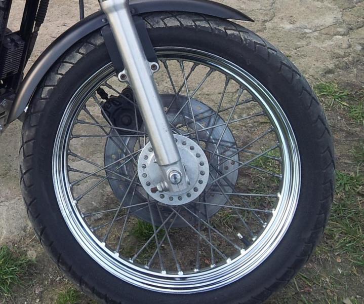

Chciałbym zamienić w sporciaku opony dętkowe na bezdętkowe. Zastanawiam się, czy jest to możliwe na felgach które posiadam, czy konieczna jest wymiana? Przerabiał już ktoś taki temat?

Akurat wróżka wzięła urlop na czas świąt i zabrała szklaną kulę, więc może dopisz jakie masz felgi. Ja masz aluminiowe to nie ma problemu, opony zapewne i tak masz bezdętkowe bo już dawno nie widziałem opony tube type, nawet do felg szprychowanych i dętek idą opony tubeless. Jak masz szprychy to jest problem z uszczelnieniem nypli, niby można to uszczelnić ale IMHO 100% pewności nie będziesz nigdy miał.
W tym przypadku możesz śmiało założyć opony bezdętkowe ale z dętkami.

luca- zrób zdjecie feli pokazujac jej profil. np z góry "sfoć" nypel i okolice felgi ale nie z boku bo nic nie widac...
Pomysl tez nad jej wyprostowaniem bo jest krzywa...

fisu - zamieszczę dodatkowe zdjęcis. Felga nie jest krzywa. Jazda ponad 120 km/h nie jest problemem. Podejrzewam, że to złudzenie optyczne, tak jak twierdzi małaMi.
niwy - dzięki za filmik. Pewnie nie obejdzie się bez takich uszczelnień. Ciekawe jakich taśm użyli...

Zakładałem kiedyś opony bezdętkowe na szprychowane akcesoryjne felgi, które od razu przyszły z nyplami zabezpieczonymi jakimś mazidłem (coś jak K+D Wurtha czy inny silikon). Wszystko fajnie ale z jednej opony powietrze powoli uciekało i ciężko było to zlokalizować. Ja bym był ostrożny z takim patentem bo teoretycznie zyskujesz oponę trudniejszą do przebicia ale z drugiej strony szprychy "pracują" i nagle kolo się może rozszczelnić zupełnie bez przyczyny.
Ja mam koła szprychowane bezdetkowe.
Zrobiłem na nich kekko licząc ze 30 000 mil w 3 lata i nie widze wad tego rozwiazania.
Jak felga jest własciwa to temat jest do opanowania...
Nie widac przeciez na zdjeciu (przynajmniej ja nie widze) czy to właściwy typ felgi nie rozumiem zatem propozycji kupowania.

Zgadzam się z fisu. Po co kupować coś, co można zaadaptować - mniejszym lub większym kosztem, ale osiągnąć zamierzony cel. Postaram się podjechać do jakiegoś serwisu rozeznanego w temacie, żeby ocenili stan felgi i możliwości ich uszczelnienia.

Możesz rozwinąć myśl? Ja mam z przodu koło szprychowane z dętką i bardzo chętnie bym je zamienił na koło szprychowane bez dętki ale... Jaka felga jest właściwa a jaka nie?
