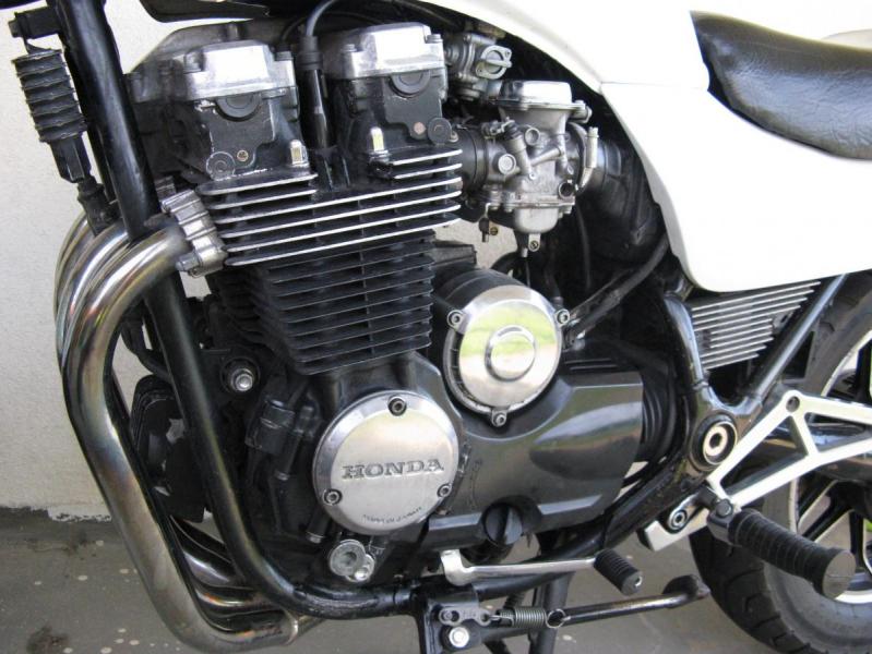

Postanowiłem ostatnio zakupić i odrestaurować pięknego klasyka jakim jest Honda CBX 650E-D RC13 z 1984 roku.

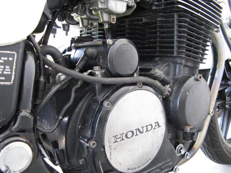

Do tej pory udało mi się jedynie to pierwsze :biggrin: teraz czeka mnie cała reszta. Pierwszą zagadką jaką napotkałem w tym motocyklu jest ładowanie - a w zasadzie jego brak. Po dłuższym czasie udało się zdjagnozować jednak wadę alternatora. Niby proste ale...
alternator w tym modelu jest bezszczotkowy. Pomyślałem, że uda mi się go dać do przewinięcia ale podobno są problemy z jego rozebraniem - szanse powodzenia 50/50. W tej sytuacji zamierzam znaleźć nowy/inny alternator.
Proszę Was o pomoc bo niestety nie wiem czy CB 650SC (CB650 Nighthawk) posiada na pokładzie taki sam alternator i czy spokojnie mogę szukać również z tego modelu. Czy może istnieje szansa na zmianę alternatora na jakiś inny?
Tak czy inaczej chciałem się z Wami podzielić, że jeszcze jeden CBX 650 pojawił się na drogach - tym razem w SZCZECINIE.
Hej;
Co się dzieje z alternatorem - nie ładuje całkiem czy tylko na wolnych obrotach?
CBX faktycznie ma bezszczotkowy altek, który z zasady nie działa na wolnych obrotach (zdaje się, że dopiero po przekroczeniu "tysiąc iluś tam obrotów" pojawiało się pełne ładowanie (bynajmniej w mojej byłej maszynie tak było ) - a jedyne problemy z elektryką wynikały ze "śniedziejących połączeń na wszelkich przewodach" ;) ;
Jeśli chodzi o Nighthawka to części, w tym alternator, powynny bez problemu podejść (w końcu to nic innego jak amerykańska wersja CBX-a) ;) ;
Ps;
Z wyjęciem uzwojenia z alternatora "nie ma większych problemów" - jest to dość proste;
Proszę bardzo;
http://www.cmsnl.com/honda-cb650sc-1984-nighthawk-650-usa_model7227/partslist/E++10.html#results
