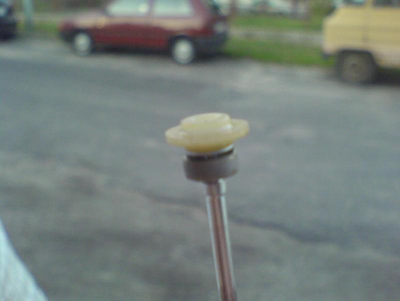

Qadrat Opublikowano 17 Sierpnia 2013 Autor Udostępnij Opublikowano 17 Sierpnia 2013 Gaźniki wykręcone. Zaworki iglicowe w kiepskim stanie, mają widoczne "odciski", do wymiany.Oringi kupowałeś przez internet czy zaniosłeś do sklepu z uszczelkami i dobrali na wymiar? Cytuj Odnośnik do komentarza Udostępnij na innych stronach Więcej opcji udostępniania...
gozdzik77 Opublikowano 17 Sierpnia 2013 Udostępnij Opublikowano 17 Sierpnia 2013 Oringi kupowałem w sklepie z uszczelkami.Weź stare na wzór na pewno coś dobierzesz ja tak zrobiłem. Cytuj Odnośnik do komentarza Udostępnij na innych stronach Więcej opcji udostępniania...
