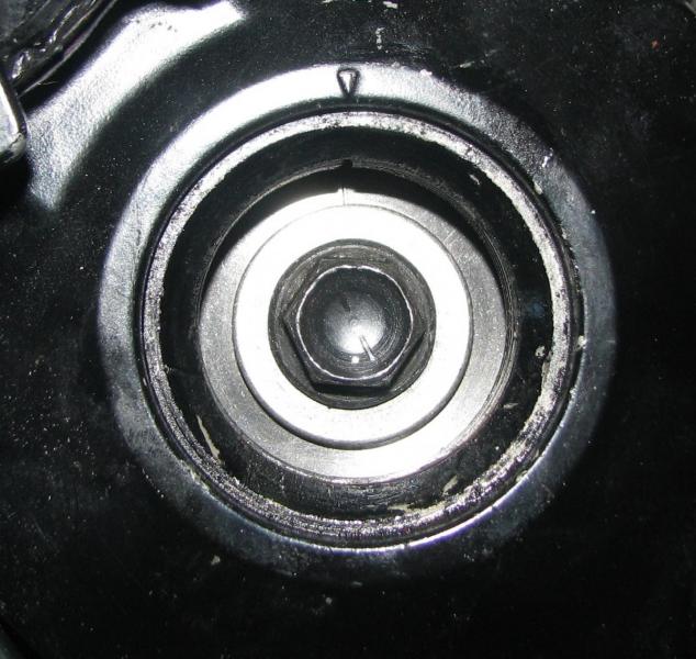

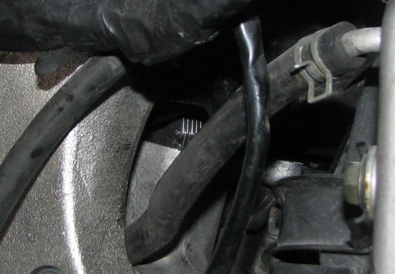

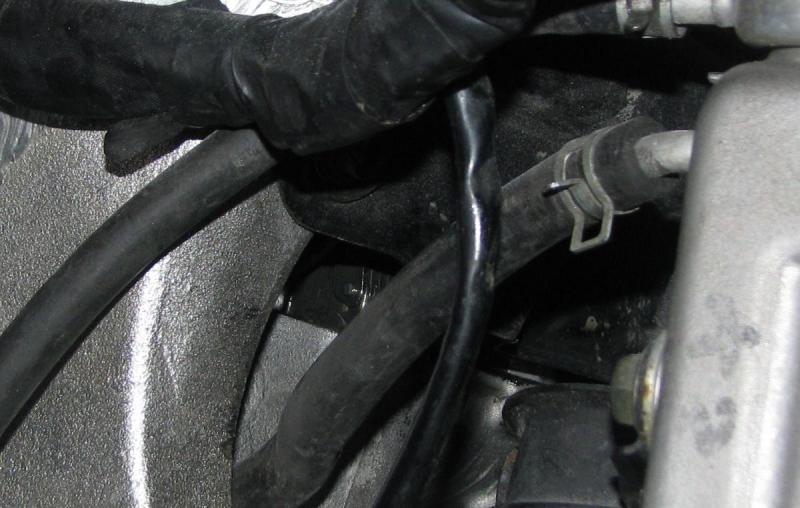

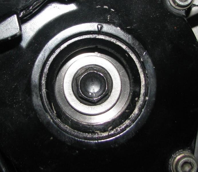

ventura Opublikowano 1 Lipca 2013 Autor Udostępnij Opublikowano 1 Lipca 2013 Rozbebeszyłem dziś pokrywę i oto co jest grane. Narobiłem zdjęć i liczę na podpowiedź Panowie. Gdy znak na wale ustawiony jest na kreski wówczas strzałka na kole wałka rozrządu EX z numerem 1 nie leży idealnie na płasko z płaszczyzną głowicy tylko jest wyżej o jakieś 3-4 mm. A gdy tą strzałkę ułoże idelanie na płasko z głowicą, tak że widać tylko kawałek strzałki wówczas na wale znak ucieka do przodu o jakieś 4 mm. I nie wiem teraz czy ta strzałka na wałku EX musi być idealnie płasko tak żeby nie wystawała ponad krawędź głowicy? Bo chyba faktycznie rozrząd jest przewalony o ząbek.I pytanie nr 2. Chodzi o gsxr 1000K2. Chcąc przestawić rozrząd to jak najlepiej to uczynić. Trzeba odkręcać wałki czy może na wale lepiej to zrobić a góry nie ruszać?Zdjęcie nr 67 to znak na wale ustawiony na znaki 70 w tym momencie strzałka nie leży idealnie na płaskoZdjęcie 71 to strzałka ustawiona na rozrządzie idealnie płasko 74 to w tym układzie znak na wale jest przestawiony Cytuj Odnośnik do komentarza Udostępnij na innych stronach Więcej opcji udostępniania...
satanic_masta Opublikowano 1 Lipca 2013 Udostępnij Opublikowano 1 Lipca 2013 a koło wałka ssącego ma ta mała kreskę w płaszczyźnie głowicy?Sprawdź ile zostało zakresu napinacza, bo może się łańcuch wyciągnął. Cytuj Odnośnik do komentarza Udostępnij na innych stronach Więcej opcji udostępniania...
ventura Opublikowano 1 Lipca 2013 Autor Udostępnij Opublikowano 1 Lipca 2013 Niestety na ssącym nie ma znaku który jest na płasko z głowicą przy takim ustawieniu wału. Nie wiem czy aż tak mógłby się wyciągnąć łańcuch żeby była taka różnica na znakach. Naciągnięty jest dość mocno w każdym momencie więc napinacz chyba ma jeszcze zapas. Cytuj Odnośnik do komentarza Udostępnij na innych stronach Więcej opcji udostępniania...
satanic_masta Opublikowano 1 Lipca 2013 Udostępnij Opublikowano 1 Lipca 2013 jest znak poziomy na ssącym, spojrzyj do manuala, a to ze napinacz mocno napina łańcuch, nie świadczy o zużyciu tego drugiego. Cytuj Odnośnik do komentarza Udostępnij na innych stronach Więcej opcji udostępniania...
