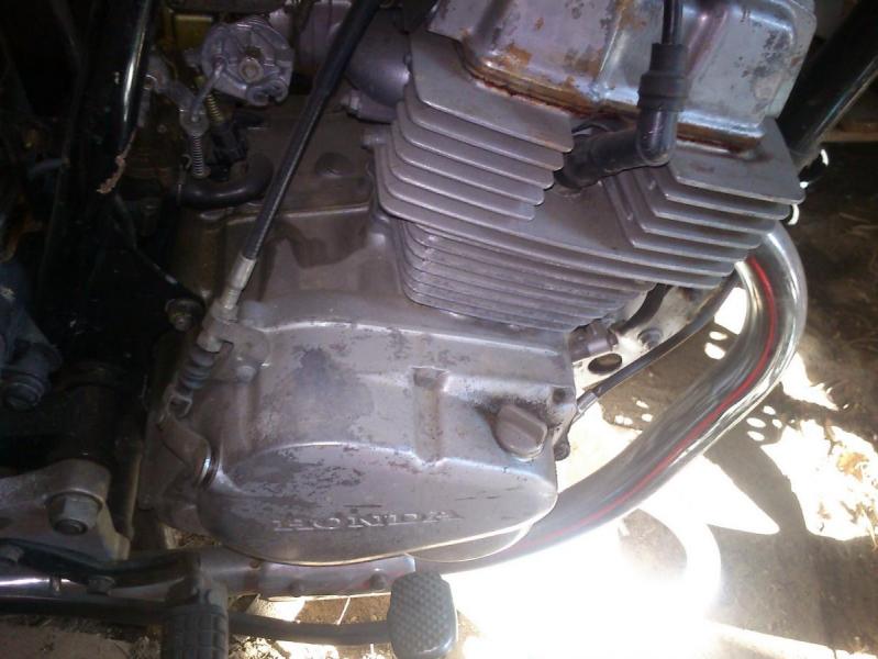

gumi Opublikowano 17 Marca 2013 Udostępnij Opublikowano 17 Marca 2013 (edytowane) witam,silnik w mojej hondzie nie wygląda zbyt ciekawie estetycznie. proszę o rady jak pozbyć się tych zdzierów. Myślałem o polerce ale lusterko mnie się nie podoba. Jest jakiś sposób na pomalowanie ? Edytowane 17 Marca 2013 przez gumi Cytuj Odnośnik do komentarza Udostępnij na innych stronach Więcej opcji udostępniania...
_Monter_ Opublikowano 17 Marca 2013 Udostępnij Opublikowano 17 Marca 2013 Spray, papier ścierny, szczotka druciana i malowanie niektórych elementów, całkowita rozbiórka i malowanie, szkiełkowanie...sposobów wiele na odświeżenie wizerunku silnika.Wrzuć jakaś fotę. Cytuj lewa noga: http://forum.motocyk...__1#entry782383 prawa noga: http://forum.motocyk...__fromsearch__1...i tak wszyscy umrzemy... Odnośnik do komentarza Udostępnij na innych stronach Więcej opcji udostępniania...
gumi Opublikowano 17 Marca 2013 Autor Udostępnij Opublikowano 17 Marca 2013 (edytowane) ale czym to pomalować, jakim lakierem, jaki podkład? Edytowane 17 Marca 2013 przez gumi Cytuj Odnośnik do komentarza Udostępnij na innych stronach Więcej opcji udostępniania...
Shinigami Opublikowano 17 Marca 2013 Udostępnij Opublikowano 17 Marca 2013 Opcji jest dużo, pytanie jaki chcesz efekt i/lub kolor ? Honda malowała kiedyś silniki nawet na czerwono. Cytuj Odnośnik do komentarza Udostępnij na innych stronach Więcej opcji udostępniania...
gumi Opublikowano 17 Marca 2013 Autor Udostępnij Opublikowano 17 Marca 2013 (edytowane) chce uzyskać efekt oryginału. jest to silnik jc26 hondy cb 250 1995r Edytowane 17 Marca 2013 przez gumi Cytuj Odnośnik do komentarza Udostępnij na innych stronach Więcej opcji udostępniania...
Shinigami Opublikowano 17 Marca 2013 Udostępnij Opublikowano 17 Marca 2013 Szkiełkowanie a potem lakier żaroodporny szary i można się pokusić o metalizowany. Niestety nie pamiętam jak wygląda sprawa podkładu. Cytuj Odnośnik do komentarza Udostępnij na innych stronach Więcej opcji udostępniania...
gumi Opublikowano 17 Marca 2013 Autor Udostępnij Opublikowano 17 Marca 2013 da rade zrobić to w warunkach własnego garażu? , dysponuje kompresorem i pistoletem lakierniczym. proszę o dokładniejszy schemat co robić po kolei i jak to jest z tym podkładem. Cytuj Odnośnik do komentarza Udostępnij na innych stronach Więcej opcji udostępniania...
Shinigami Opublikowano 17 Marca 2013 Udostępnij Opublikowano 17 Marca 2013 Możesz próbować ale w warunkach domowych to raczej słabo wyjdzie albo będzie łatwo schodzić. Dowiedz się ile zażyczy sobie specjalista, bo może się okazać, ze nie będzie aż tak drogo a efekt będzie pewnie lepszy a jeśli nie to zawsze jest gwarancja na usługę. Cytuj Odnośnik do komentarza Udostępnij na innych stronach Więcej opcji udostępniania...
_Monter_ Opublikowano 17 Marca 2013 Udostępnij Opublikowano 17 Marca 2013 To zależy ile pracy chcesz w to włożyc. Żeby to zrobić porządnie to trzeba to wszystko co chcesz malować zdjąć, usunąć stare powłoki, które się złuszczyły, odtłuścić i bez podkładu pomalować na kolor, który chcesz. Są specjalne farby do silników.Tutaj masz trochę o malowaniu.http://forum.motocyk...nika-na-czarno/http://forum.motocyk..._1#entry1840813P.S. Dla mnie wygląda to na malowane już amatorsko.Tutaj masz do malowania pokrywy silnika i pokrywę zaworów także wielkiego problemu nie ma, Odtłuścić i jeszcze raz odtłuścić przed malowaniem. Cytuj lewa noga: http://forum.motocyk...__1#entry782383 prawa noga: http://forum.motocyk...__fromsearch__1...i tak wszyscy umrzemy... Odnośnik do komentarza Udostępnij na innych stronach Więcej opcji udostępniania...
gumi Opublikowano 17 Marca 2013 Autor Udostępnij Opublikowano 17 Marca 2013 to co jest aktualnie na silniku schodzi pod wpływem benzyny , więc tak jak mówisz _Monter_ , pewnie malowany. Jutro ruszam do lakierni i popytam o lakiery żaroodporne. http://mikuni.istore.pl/pl/motip-lakier-zaroodporny-400ml-szary.html najprawdopodobniej użyje tego. Najbardziej obawiam się o malowanie żeberek cylindra i wogule zastanawiam się czy je ruszać. Cytuj Odnośnik do komentarza Udostępnij na innych stronach Więcej opcji udostępniania...
_Monter_ Opublikowano 17 Marca 2013 Udostępnij Opublikowano 17 Marca 2013 Żeberka zostaw a jedynie weź szczotkę drucianą miedzianą na wiertarkę i ręczną wąską i wyczyść utlenienie.Motipa lakiery są ok. Pamietaj, że lepiej 5 cienkich warstw niz jedna gruba. Do tego trzeba cierpliwości a efekt jest dobry. Cytuj lewa noga: http://forum.motocyk...__1#entry782383 prawa noga: http://forum.motocyk...__fromsearch__1...i tak wszyscy umrzemy... Odnośnik do komentarza Udostępnij na innych stronach Więcej opcji udostępniania...
toowdie Opublikowano 17 Marca 2013 Udostępnij Opublikowano 17 Marca 2013 lakier żaroodporny do generalnei kupa, sprawdzi się chyba jedynie na kolektorach. Silnik można malować spokojnie tradycyjnie akrylem, albo bazą i clarem, sprawdzone. Przez 3 lata bez odprysków i uszkodzeń, moto nie było przesadnie oszczędzane, myte karcherem itd Cytuj Odnośnik do komentarza Udostępnij na innych stronach Więcej opcji udostępniania...
_Monter_ Opublikowano 17 Marca 2013 Udostępnij Opublikowano 17 Marca 2013 Ach zapomniałem to co podkreslił Toowdie, lakier zaroodporny należy wyprazyc. Jesli tego nie zrobisz to nie bedzie trwały. Faktycznie kup zwykły motip srebrny i klar na to. Cytuj lewa noga: http://forum.motocyk...__1#entry782383 prawa noga: http://forum.motocyk...__fromsearch__1...i tak wszyscy umrzemy... Odnośnik do komentarza Udostępnij na innych stronach Więcej opcji udostępniania...
gumi Opublikowano 17 Marca 2013 Autor Udostępnij Opublikowano 17 Marca 2013 po oczyszczeniu tego co jest na silniku zobaczę jak to będzie wszystko wyglądało.Może wypoleruje i będzie git, bo nie chce rozkręcać silnika. Jak się uda to już jutro wrzucę fotki z przebiegu pracy. W ostateczności użyje MOTIPU. Cytuj Odnośnik do komentarza Udostępnij na innych stronach Więcej opcji udostępniania...
Maneta Opublikowano 17 Marca 2013 Udostępnij Opublikowano 17 Marca 2013 polecam lakier firmy VHT"Engine enamel"http://www.vhtpaint.com/products/engineenamel/ Cytuj Odnośnik do komentarza Udostępnij na innych stronach Więcej opcji udostępniania...
