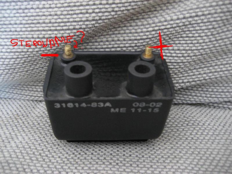

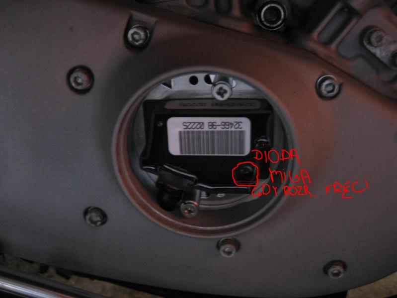

nie moge nigdzie znaleść nazwy niestety ... teraz troche zglupialem ponieważ myslalem ze padł ten modul ale po tym jak widac ze dostaje zasilanie oraz czujnik pracuje (wnioskuje po tym ze dioda w tym żę module reaguje na rozrusznik i obroty wałem) .. nie wiem co obstawiac ?? ktoś może z kolegów posiada dostęp cześći zmienników ??

Zrób fotkę modułu i cewki. Wtedy się dowiemy co to za wynalazek masz. Nie jestem pewien czy OEM mia diodę, wcześniej ich nie było a w sumie jest niepotrzebna w seryjnym. 1985-2003 miały stary typ zapłonu. Akcesoryjne mają LED. Wybór jest duży, kilka marek, kilka typów, poszczególne elementy lub kompletne układy. Koszty różne, cały komplet na pewno nie będzie tani, chyba że OEM który ma najniższą cenę. Po części i akcesoria pisz do mnie PW.
