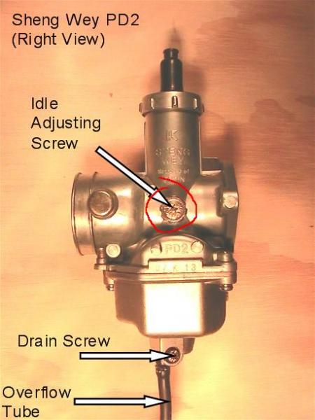

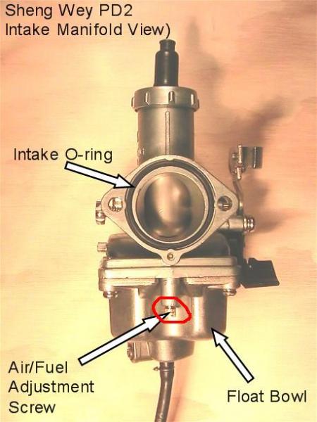

No i moje pytanie jak wyregulować ten gaźnik i od czego jest śruba którą zaznaczyłem na czerwono na drugim zdjęciu?
Wiem która śrubka jest od wolnych obrotów tzw. biegu jałowego, ale nie wiem którą śrubką regulować dopływ powietrza.

Śrubę zaznaczoną czerwonym kółkiem wkręć delikatnie do wyczuwalnego oporu i odkręć 1 1/2 obrotu.

Z tą śrubą tak zrobię, ale jeszcze chciałbym tak z ciekawości wiedzieć co się tą śrubą reguluje.

To jest śruba składu mieszanki paliwowo-powietrznej wolnych obrotów.

Ta śruba też reguluje wolne obroty prawda? Tylko, że ona steruje położeniem przepustnicy, dobrze rozumiem?
Przepraszam, że tyle pytań zadaje, ale jak coś przy czymś robię to wolę wiedzieć co do czego służy bo to mi pomaga zrozumieć zasadę działania i może dzięki temu ja też kiedyś komuś pomogę.

I jeszcze mam jedno pytanie, która śruba reguluje dopływ samego powietrza?

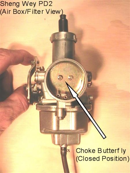

Gdy naciągam linke od ssania wtedy ten dławik się zamyka a jak linkę zwalniam to dławik się otwiera całkowicie.
Mam takie pytanie w jakiej pozycji jest ten dławik gdy ssanie jest włączone lub wyłączne?
Dodam, że tutaj jest bezpośrednio filtr powietrza zamontowany.
Tak też myślałem, ale chciałem się upewnić.
Problem jest taki:
quad odpala na ssaniu i jeździ na ssaniu, a gdy wyłączam ssanie zaczyna go dusić i gdy dodaje gazu to też go dusi (tak jak by za dużo powietrza dostawał) a gdy wkręci się na obroty to strzela z tłumika i jak puszczam gaz i dodaje to też strzela.
Może być tego przyczyna taka, że za bardzo odkręciłem tą śrubkę od powietrza, którą się reguluje ilość powietrza dla stałej ilości paliwa dla wolnych obrotów?
