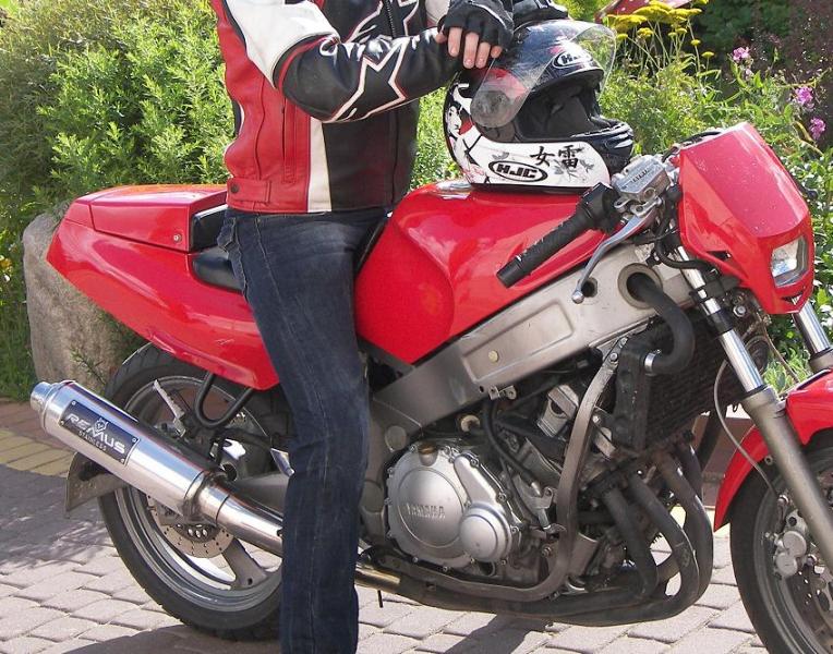

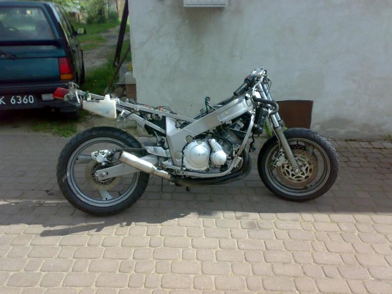

Jasiooooo Opublikowano 17 Lutego 2013 Udostępnij Opublikowano 17 Lutego 2013 Witam,już jakiś czas temu myślałem nad rozłączeniem wydechu u pozostawieniem tylko krótszej części w moim FZR 600.Wydech to Remus przelotowy i dzieli się on na pół tak jak na zdjęciu i zostaje taka kicha krótka która też tam w środku trochę wygłuszenia ma ale nie muszę mówić że na takim krótkim to jakby na samych kolektorach hałasuje,no ale bardziej mi pasuje z wyglądu :) Z hałasem to chciałem sobie dorobić DB-killer żeby jakoś nie ogłuchnąć.Było wiele tematów tego typu ale ja nie znalazłem tego czego chce wiedzieć.A mianowicie:1.Czy znaczny będzie spadek mocy no i w jakim zakresie obrotów może się pojawić dziura w obrotach ?2.Czy silnik nie ucierpi ? słyszałem że gniazda zaworów się wypalą i będzie chlał olej litrami ?3.Mam w gaźnikach oryginalne dysze,czy do przelotowego wydechu zmienia się je? jak to się by miało do takiego krótkiego ? Filtr powietrza ?4. No i co ważne czy nie wzrośnie spalanie ? :) Dodaje zdjęcia, Pozdrawiam i proszę o podpowiedzi Cytuj Odnośnik do komentarza Udostępnij na innych stronach Więcej opcji udostępniania...
Nico Opublikowano 17 Lutego 2013 Udostępnij Opublikowano 17 Lutego 2013 (edytowane) 1.Prawdopodobnie moze slabiej ciagnac od dolu i w srodkowym zakresie.Mozliwe strzelanie w wydech.2. Silnik moze dostac w dupe, a konkretnie gniazda zaworow wylotowych, poniewaz na wydechu ktory nie jest obliczony pod dany silnik wzrasta temperatura poprzez niezbyt optymalne oproznianie cylindrow itp..Chlanie oleju nie ma nic wspolnego z wydechem.3. Filtr np. K&N + zastaw dysz dynojet4. Na pustym wydechu, sportowym filtrze powietrza i dyszach dynojet spalanie wzrasta. Po takiej modyfikacji potrzebna jest regulacja skladu mieszanki, i synchro a i tak moze nie byc za ciekawie, jesli wstawisz jakis przypadkowy komin. Edytowane 17 Lutego 2013 przez Nico Cytuj Odnośnik do komentarza Udostępnij na innych stronach Więcej opcji udostępniania...
Jasiooooo Opublikowano 21 Kwietnia 2013 Autor Udostępnij Opublikowano 21 Kwietnia 2013 (edytowane) kurcze,zatem może pomożecie mi co mogę wyczarować z tego co mam? może jakieś skracanie puchy ? bądź wyjęcie wygłuszenia z tej przedniej części ? nie chcę kupować nowego zestawu bo mi szkoda kasy na tanki stary sprzęt... To jest przelot ale wraz cicho i niekształtnie :) ps: a zwiększenie składu mieszanki przy krótkim wydechu nic nie daje ? Pozdro Edytowane 21 Kwietnia 2013 przez Jasiooooo Cytuj Odnośnik do komentarza Udostępnij na innych stronach Więcej opcji udostępniania...
