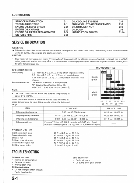

chciał bym się poradzić jaki byście polecili olej do mojej xr 600r moto będzie częściej katowane na żwirowni, z tego co serwisówka mówi to ma być 10w40 lub 20w50 tylko czy na żwirownie nie będzie za słaby? No i klasa oleju SE SF co akurat większość olejów nie posiada tej klasy. Ostatnio miałem eni i ride 10-w40 tylko czy nie za słaby dodam że moto po remoncie, prosił bym o jakieś porady
