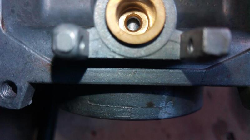

Cerber85 Opublikowano 18 Sierpnia 2017 Udostępnij Opublikowano 18 Sierpnia 2017 płytki mają dojść dziś lub w poniedziałek więc korzystając z okazji czyszczę gaźnik i co znalazłem ??? jeden gaźnik cieknie tj. benzyna przelewa się dyszą spr wysokość zamknięcia zaworku iglicowego i jest ok (porównałem tez z pozostałymi gaźnikami i też jest ok ) wiec rozebrałem pływak i wyjąłem zaworek iglicowy on jet na moje ok ale zauważyłem że gniazdo jest porysowane /uszkodzone na szybko nie znalazłem tego gniazda , jeśli ktoś miałby link do sklepu/ogłoszenia gdzie dostanę to gniazdo (a najlepiej kpl ) to byłbym wdzięczny :) Cytuj Odnośnik do komentarza Udostępnij na innych stronach Więcej opcji udostępniania...

Cerber85 Opublikowano 19 Sierpnia 2017 Udostępnij Opublikowano 19 Sierpnia 2017 (edytowane) A więc gniazdo wyszlifowałem wydawało się być ok ,ale po zalaniu gaźnika benzyną ta przelewa się ale tylko w w pierwszej chwili (parę\paręnaście sekund ) potem przestaje :huh:dodam że gaźnik jest wymontowany , mały zbiorniczek (w postaci lejka ) z którego podaje paliwo jest otwarty i znajduje się powyżej gaźnika (więc o zamknięciu kranika podciśnieniowego nie może być mowy ) ,spr parokrotnie z tym samym efektem (spuszczam paliwo z gaźnika następnie znów zalewam przez lejek ) jedynie co przychodzi mi do głowy to -pływak sie zawiesza ,-albo gniazdo zaworku iglicowego przepuszcza nadal , a po pewnym czasie dociska sie do gniazda (dostosowuje się ) i odcina dopływ P.s wiem że moto zanim je kupiłem stało nieużywane jakieś 2 lata , nie wiem czy to jakaś podpowiedź czy nie Edytowane 19 Sierpnia 2017 przez Cerber85 Cytuj Odnośnik do komentarza Udostępnij na innych stronach Więcej opcji udostępniania...
