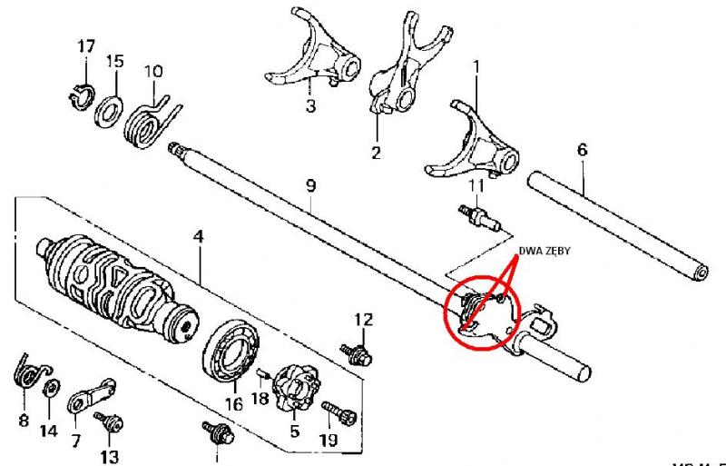

dyrmaz Opublikowano 30 Kwietnia 2012 Udostępnij Opublikowano 30 Kwietnia 2012 Czołem! :)Na zdjęciu mam w kółku zaznaczoną część na której są dwa zęby odpowiedzialne za wrzucenie i zrzucenie biegów. Co jest następne tzn w co te dwa zęby wchodzą/zazębiają się ? może w część nr 5 ? chyba znzlazlem filmik gdzie mniejwiecej widac jak to wyglada... Cytuj Odnośnik do komentarza Udostępnij na innych stronach Więcej opcji udostępniania...
Adam M. Opublikowano 30 Kwietnia 2012 Udostępnij Opublikowano 30 Kwietnia 2012 Mysle ze chodzi o czesc nr 5.Ona wspolpracuje z czescia umieszczona na walku dzwigni zmiany biegow. Cytuj Odnośnik do komentarza Udostępnij na innych stronach Więcej opcji udostępniania...
rafael Opublikowano 1 Maja 2012 Udostępnij Opublikowano 1 Maja 2012 Kły wchodzą w wewnętrzną stronę części nr5, a po jej zewnętrznej stronie, czyli tej gwiazdce chodzi część 7. Cytuj Odnośnik do komentarza Udostępnij na innych stronach Więcej opcji udostępniania...
