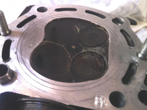

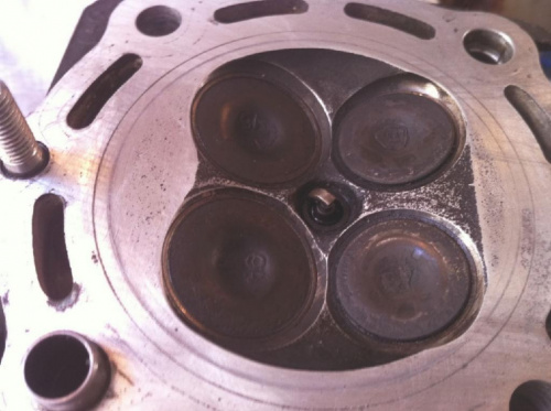

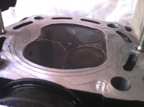

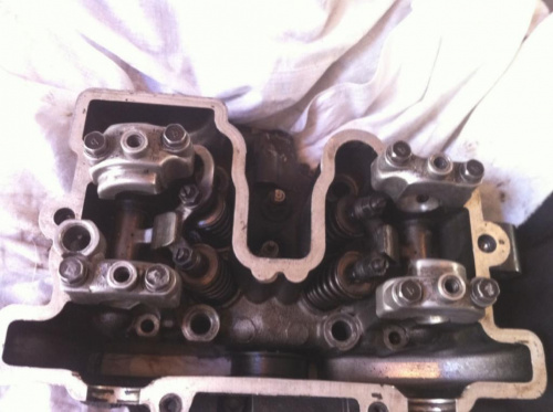

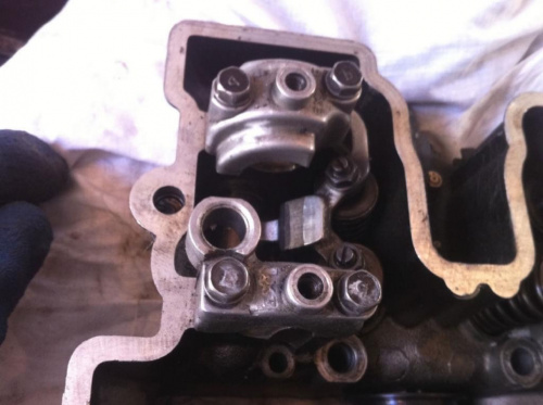

oldmotorsss Opublikowano 20 Lutego 2012 Autor Udostępnij Opublikowano 20 Lutego 2012 Już odpowiadam. Mam serwisówkę niemiecką (nic nie rozumiem), lecz jest na tyle przejrzysta aby się zorientować co i jak. Tłok nie pamiętam teraz dokładnie ma granicę luzu jakoś 0,1mm u mnie jest o wiele więcej, lecz pierścionki nie przepuszczają a jak przepuszczają to mało. Pomysł mam taki tłok zostawiam w spokoju ( w kawasaki powiedzieli mi jakoś 300 zł za tłok nie wiem czy z pierscieniami, gość w serwisie sam nie wiedział, ponieważ nie mial dostępu do bazy - mają remont mówił "coś koło" 300) ponieważ chce przejeździć ten sezon (sądzę, że da rady) - powód brak środków finansowych oczywiście w tym okresie niestety dużo wydatków wypadło a chcę sobie w tym sezonie jeszcze pojeździć.Co do mojej nieszczęsnej głowicy to znalazłem jedną na sprzedaż i mam jej zdjęcia. Ciężko mi ocenić jak z nią jest (sprzedający twierdzi ,że git). Nie wiem tylko czy zawory ssące nie są czasami zapadnięte czy tak ma być i jest ok???Proszę o wypowiedzenie się na jej temat. Oto zdjęcia(po kliknięciu na każde otworzy się powiększone w nowym oknie): Pozdro Cytuj Odnośnik do komentarza Udostępnij na innych stronach Więcej opcji udostępniania...
