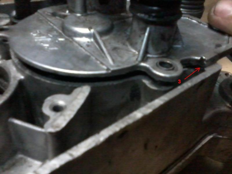

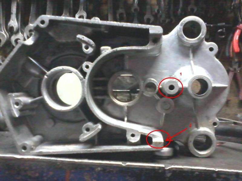

Piroo Opublikowano 11 Stycznia 2012 Autor Udostępnij Opublikowano 11 Stycznia 2012 (edytowane) Zrobiłem kilka fotek ;)1)jest wypuszczone na zewnątrz i musiał bym to zeszlifować na odpowiednią wysokość lub rozwiercić automat aby móc to skręcić2)próg który widać blokuje aluminiową podstawę automatu i też trzeba będzie zeszlifować 3)próg widoczny z boku gdy przyłożyłem automat widać szczelinę i tulejki z które trzeba będzie wyrzucić pewnie są trzy opcje albo zeszlifuję automat, druga opcja to zeszlifować kartery ale nie chcę ich niszczyć więc to raczej odpada a trzecia możliwość to zmiana automatu ale nie wiem właśnie czy jest jakaś różnica między tym co ma gruby frez i cienki czy różnią się one podstawą ??? otwory na 3 śruby mocujące automat są niżej niż otwór na śrubę zaznaczona nr.1 czy ktoś z was się spotkał z takim rozwiązaniem ?Dodam że nie wiem od jakiego silnika pochodzi karter ale najprawdopodobniej był to komar ze zmianą biegów w manetce. Edytowane 11 Stycznia 2012 przez Piroo Cytuj Odnośnik do komentarza Udostępnij na innych stronach Więcej opcji udostępniania...
PrzemV4 Opublikowano 12 Lutego 2012 Udostępnij Opublikowano 12 Lutego 2012 Zrobiłem kilka fotek ;)1)jest wypuszczone na zewnątrz i musiał bym to zeszlifować na odpowiednią wysokość lub rozwiercić automat aby móc to skręcić2)próg który widać blokuje aluminiową podstawę automatu i też trzeba będzie zeszlifować 3)próg widoczny z boku gdy przyłożyłem automat widać szczelinę i tulejki z które trzeba będzie wyrzucić pewniesą trzy opcje albo zeszlifuję automat, druga opcja to zeszlifować kartery ale nie chcę ich niszczyć więc to raczej odpada a trzecia możliwość to zmiana automatu ale nie wiem właśnie czy jest jakaś różnica między tym co ma gruby frez i cienki czy różnią się one podstawą ??? otwory na 3 śruby mocujące automat są niżej niż otwór na śrubę zaznaczona nr.1 czy ktoś z was się spotkał z takim rozwiązaniem ?Dodam że nie wiem od jakiego silnika pochodzi karter ale najprawdopodobniej był to komar ze zmianą biegów w manetce. Powiedziałbym raczej, że to silnik od Rometa Pegaza - miałem kiedyś takiego i parę razy rozbierałem. Właśnie ciekawostką było to, że blok miał kształt jak w kadecie/motorynce, a zmiana biegów była w manetce. Jak nie musisz, to nie niszcz tego bloku przez szlifowanie do innego automatu - jak się ogarnę trochę, to się przejadę do garażu, gdzie mam jeszcze trochę części do różnych wynalazków i poszukam oryginału (przerobiłem kiedyś Pegaza na zmianę biegów w nodze. Cytuj Odnośnik do komentarza Udostępnij na innych stronach Więcej opcji udostępniania...
