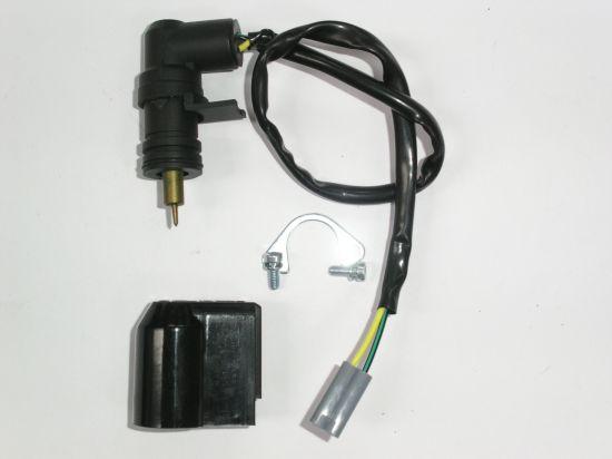

marian65 Opublikowano 11 Stycznia 2012 Autor Udostępnij Opublikowano 11 Stycznia 2012 Witam. Radzil bym zajrzeć do sania automatycznego jezeli jest w tym gazniku. Jest tam ustrojstwo podobne do tego ze zdjęcia , ale myślałem że jest to zawór odcinający . Rzeczywiście , może to być elektrozawór ssania bo jest automatyczne , pytanie tylko co nim steruje ? Jakiś czujnik temperatury ? Tylko jak - bezpośrednio czy przez jakiś układ bądź przekaźnik . Kolego znasz może jakieś szczegóły ? Cytuj Odnośnik do komentarza Udostępnij na innych stronach Więcej opcji udostępniania...
rafael Opublikowano 12 Stycznia 2012 Udostępnij Opublikowano 12 Stycznia 2012 (edytowane) Jest tam ustrojstwo podobne do tego ze zdjęcia , ale myślałem że jest to zawór odcinający . Rzeczywiście , może to być elektrozawór ssania bo jest automatyczne , pytanie tylko co nim steruje ? Jakiś czujnik temperatury ? Tylko jak - bezpośrednio czy przez jakiś układ bądź przekaźnik . Kolego znasz może jakieś szczegóły ?Jeśli ten silnik jest chłodzony powietrzem ( a najpewniej tak właśnie jest) To ssanie jest sterowane prądem zmiennym 12V . W ssaniu jest płytka bimetalowa którą nagrzewa przepływający prąd (tylko podczas pracy silnika) Ona właśnie po jakichś 1-2 minutach zamyka ssanie. Zasilanie doprowadzane jest z specjalnej cewki prądnicy (nie ma żadnego czujnika temp itd) . Za to co napisałem biorę odpowiedzialność w 99% bo u Ciebie może być akurat inaczej (Nie znam skuterów tej marki) :) Edytowane 12 Stycznia 2012 przez rafael Cytuj Odnośnik do komentarza Udostępnij na innych stronach Więcej opcji udostępniania...
XWDominik Opublikowano 23 Stycznia 2012 Udostępnij Opublikowano 23 Stycznia 2012 jesli plytka bimetalowa sie nie nagrzeje to nie zamyka ssania wtedy motor bedzie duzo palil. W moim rzypadku tak bylo wymienilem i jest ok. Cytuj Odnośnik do komentarza Udostępnij na innych stronach Więcej opcji udostępniania...
