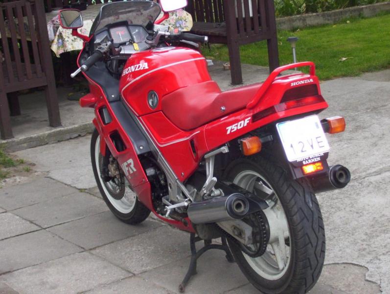

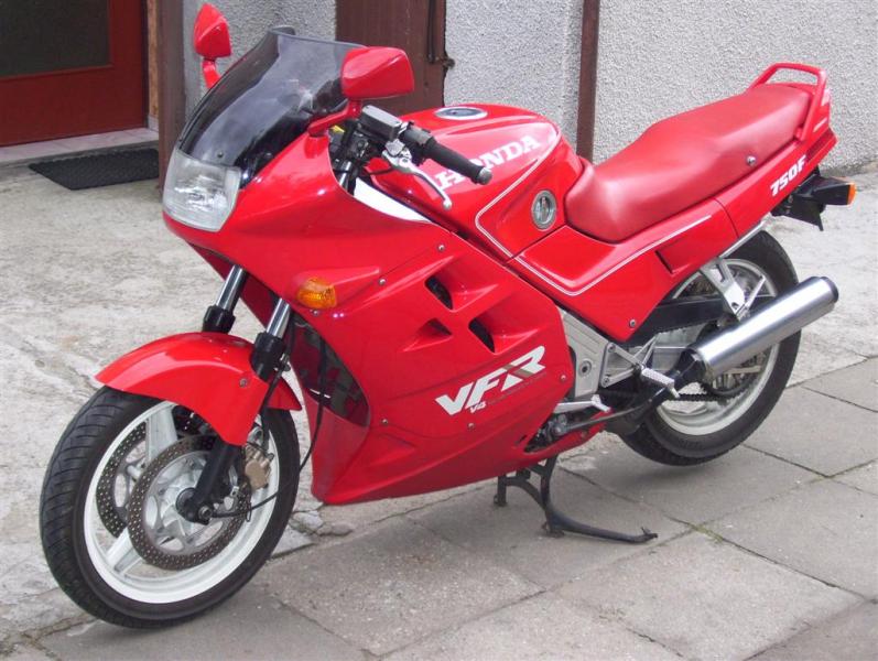

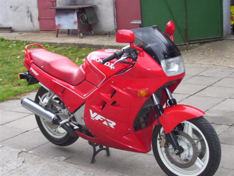

pawelek8509 Opublikowano 23 Stycznia 2012 Autor Udostępnij Opublikowano 23 Stycznia 2012 Pewnie masz rację z tym zamuleniem ale jak tylko zrobi się troszkę cieplej to zacznie się odmulanie :biggrin: i dorzucam kilka fotek. Cytuj Odnośnik do komentarza Udostępnij na innych stronach Więcej opcji udostępniania...
PAJDOR Opublikowano 23 Stycznia 2012 Udostępnij Opublikowano 23 Stycznia 2012 A nie chodzi przypadkiem o VFR 400 ? 750 RC 24 nie były nigdy blokowane a miały bodajże 105 koni - może jest jakaś pomyłka w dokumentach albo kupiłeś od kogoś. VFR400 wyglądał trochę inaczej od 750 - jak pokażesz nam fotki to ci powiemy więcej na ten temat Cytuj Odnośnik do komentarza Udostępnij na innych stronach Więcej opcji udostępniania...

Piotr Dudek Opublikowano 23 Stycznia 2012 Udostępnij Opublikowano 23 Stycznia 2012 Pewnie masz rację z tym zamuleniem ale jak tylko zrobi się troszkę cieplej to zacznie się odmulanie :biggrin: i dorzucam kilka fotek. Zanim zaczniesz ją "odmulać" nabyj drogą kupna baterię gaźników do wersji otwartej czyli europejskiej np. niemieckiej lub w wersji USA. Cytuj Człowiek mądrzeje z wiekiem i zwykle jest to wieko od trumny Odnośnik do komentarza Udostępnij na innych stronach Więcej opcji udostępniania...
pawelek8509 Opublikowano 24 Stycznia 2012 Autor Udostępnij Opublikowano 24 Stycznia 2012 Dziękuję za radę tylko napisz mi jaśniej o co chodzi z tą baterią bo przed odblokowaniem kupiłem gaźniki z hondy pochodzącej z Francji ale mechanik ich nie założył ponieważ twierdzi że niczym się nie różnią od tych co były w moim moto a poza tym są w gorszym stanie. Cytuj Odnośnik do komentarza Udostępnij na innych stronach Więcej opcji udostępniania...
