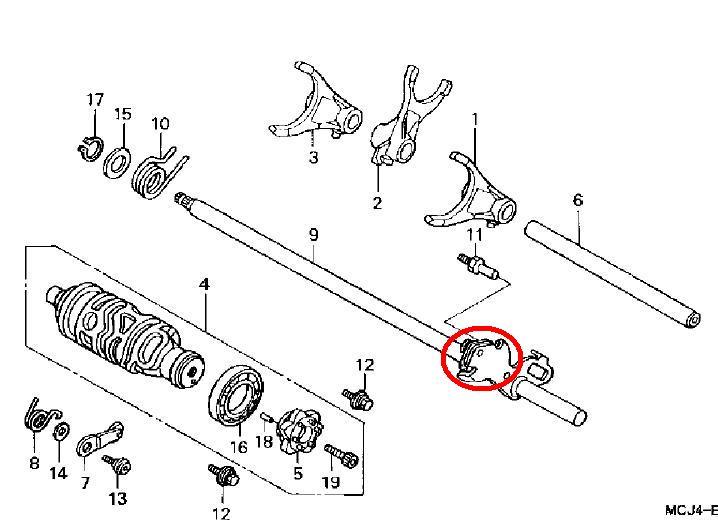

dyrmaz Opublikowano 28 Listopada 2011 Autor Udostępnij Opublikowano 28 Listopada 2011 (edytowane) Znam już odpowiedz na moje pytanie :icon_mrgreen: Wczoraj mechanior wymienil tę część którą zaznaczyłem na rysunku, są tam dwa bolczyki, jedne odpowiadają za wrzucanie biegów a drugie za zrzucanie. Okazało się że te które są odpowiedzialne za wrzucanie były troszke zjechane gdyz wczesniej ktos cos musial robic ze sprzeglem i zle wlozyl podkladke przez co zębiki te nie dochodzily do konca skutkiem czego nie mozna bylo wrzucac biegów. Reszta jest O.K. No chyba ze nie trzeba miski do tego sciagac...??? Edytowane 28 Listopada 2011 przez dyrmaz Odnośnik do komentarza Udostępnij na innych stronach Więcej opcji udostępniania...
baba_zanetti Opublikowano 28 Listopada 2011 Udostępnij Opublikowano 28 Listopada 2011 nie trzeba odkręcac miski do tego 8.96s 1/4mili GSX-R K1 1000 TURBO/NITROSPEEDBIKE.PL TURBO TAKŻE W TWOIM MOTOCYKLU!SERWIS MOTOCYKLI- WARSZAWA, HAMOWNIA - STROJENIEhttps://www.facebook.com/bados84/ Odnośnik do komentarza Udostępnij na innych stronach Więcej opcji udostępniania...
