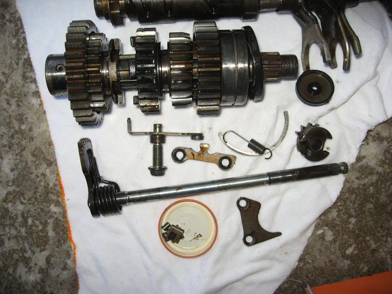

robs10 Opublikowano 27 Stycznia 2012 Autor Udostępnij Opublikowano 27 Stycznia 2012 Panewek nie będę ruszał,szukam skrzyni oglądałem dwie ten pitting najczęściej występuje właśnie na tych zębach :banghead: Cytuj Odnośnik do komentarza Udostępnij na innych stronach Więcej opcji udostępniania...

robs10 Opublikowano 21 Marca 2012 Autor Udostępnij Opublikowano 21 Marca 2012 Witam mam morzliwość kupna takiej skrzyni,ponoć wyje na czwartym biegu czy podpowiedział by ktoś które to zębatki odpowiadają za 4 bieg? Nie wiezemu ale nie moge dodać zdjęć Cytuj Odnośnik do komentarza Udostępnij na innych stronach Więcej opcji udostępniania...
robs10 Opublikowano 22 Marca 2012 Autor Udostępnij Opublikowano 22 Marca 2012 Udało się załadować Cytuj Odnośnik do komentarza Udostępnij na innych stronach Więcej opcji udostępniania...

satanic_masta Opublikowano 31 Marca 2012 Udostępnij Opublikowano 31 Marca 2012 a gdzie drugi walek? Cytuj Odnośnik do komentarza Udostępnij na innych stronach Więcej opcji udostępniania...
Adam M. Opublikowano 31 Marca 2012 Udostępnij Opublikowano 31 Marca 2012 Przykro mi ale aby ocenic stan to musialbym wlozyc okulary i miec walek w reku zeby ocenic stan klow i lozysk, po czym szczelinomierzem pomierzycluz miedzy wodzikami i przesuwkami. Potem jeszcze jedno ogladanie walka "pamietnika" prowadzacego wodziki, oraz chociaz organoleptycznesprawdzenie luzu poszczegolnych kol na walkach.Z takiego zdjecia to nikt ci nic nie powie.W kazdym razie te czesci kol ktore widac nie maja pittingu. Cytuj Odnośnik do komentarza Udostępnij na innych stronach Więcej opcji udostępniania...
