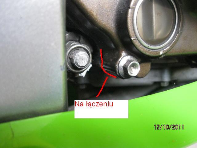

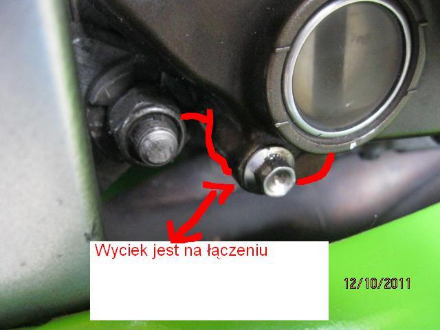

1. Mam wyciek oleju mały ale jest. Tylko wyciek objawia po jeździe motocyklem tzn: Stoi w garażu tydzień niema wycieku wszystko suche, ale gdy coś pośmigam i motocykl sie zagrzeje jest wyciek kropelka dwie ale jest, ale podkreślam tylko wtedy kiedy sie pojeździ jak stoi nie ruszany nic nie cieknie. Oto zdjęcia zdj; 1,2

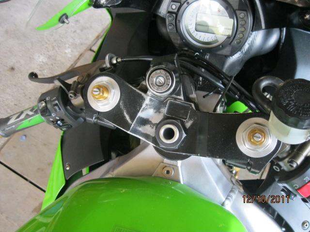

2. Jak przywrócić kolor tej główce ? jedynie malowanie czy karbon? zdj: 3

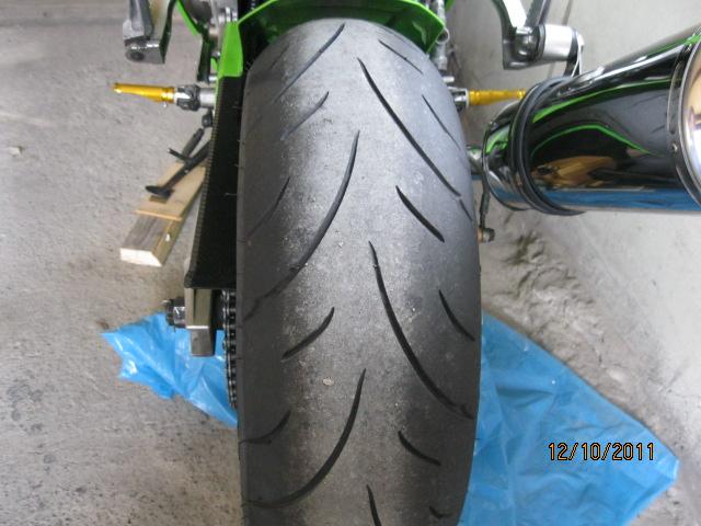

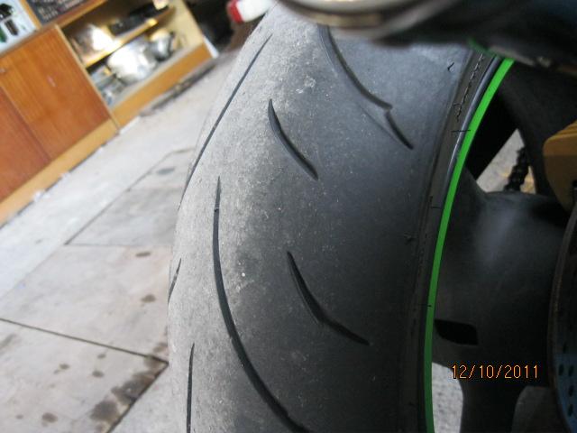

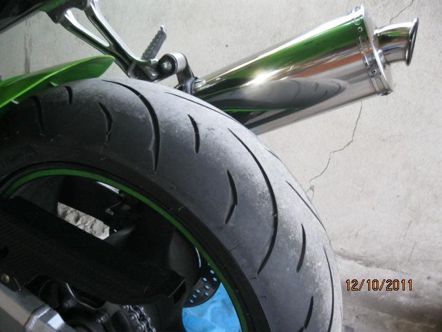

3. Co sądzicie o bieżniku opon? Nadadzą się jeszcze? zdj 4,5,6

1. Uszczelka a leje się po jeździe dlatego, ze olej robi się rzadszy i wtedy łatwiej mu wyciekać. Jednak jeszcze bym dokładnie bym sprawdził czy żaden baran wcześniej nie skręcił za mocno dekla i nie powstało żadne pęknięcie.
2. Spray to półśrodek do uzyskania półefektu więc zaserwuj malowanie proszkowe i będzie na długo i nie woź żadnych pierdół przy kluczu bo to wszelakie breloczki, piloty i inne durnozwisy to powodują.
3. Na oponie masz z boku znaczek zwany delta i od niego w poprzek opony idzie pasek gumy, który określa minimalna ilość bieżnika.

nie nie przez śrubę bo to cieknie tylko jak motocykl jest rozgrzany...jak stoi luzem to nie.. Ale może źle mi się wydaje a jak jest tak jak mówisz to co może być nie teges? co wnioskujesz? I z śruby jak zaobserwowałem nie cieknie bo to dokładnie na łączeniu po jeździe jest kropla dwie wytrę po jeździe i wszystko cacy :)
