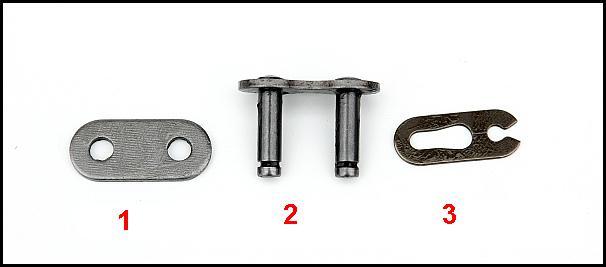

siread Opublikowano 25 Września 2011 Udostępnij Opublikowano 25 Września 2011 WitamDziś czyszcząc łańcuch zauwazyłem ze cos jest nie tak z nim bo da sie łatwo rozpiąć spinke a potem zczaiłem ze brakuje chyba jednej częsci(nr 3 na obrazku). Nie było jej chyba od początku, zrobiłem na tym łańcuchu 1000km od nowości i ani razu mi nie spadł ani nic. Nie wiem czy ta czesc jest konieczna? dzieki z góry za odp :icon_biggrin: Odnośnik do komentarza Udostępnij na innych stronach Więcej opcji udostępniania...
theodor. Opublikowano 25 Września 2011 Udostępnij Opublikowano 25 Września 2011 Bezwzględnie potrzebna. Nie ma najmniejszej szansy aby bez tego elementu przejechać kilka km a co dopiero taki przebieg jak piszesz.Zakuj łańcuch, nie baw sie w spinki. http://ducatisti.pl/ PORTAL POŚWIĘCONY MARCE DUCATIhttp://motomaniax.pl/ jedyny 100% serwis ducati w warszawie Odnośnik do komentarza Udostępnij na innych stronach Więcej opcji udostępniania...
saska251 Opublikowano 25 Września 2011 Udostępnij Opublikowano 25 Września 2011 ta część numer 3 służy do tego, żeby część 1 nie spadła z części 2. Może ty nie masz spinki, tylko zakuwkę i części 3 nie potrzebujesz? Jesteś pewien, że to wersja ze spinką? Tchórze zostali w domu, słabi zginęli po drodze, przetrwali emzeciarze. Odnośnik do komentarza Udostępnij na innych stronach Więcej opcji udostępniania...
siread Opublikowano 25 Września 2011 Autor Udostępnij Opublikowano 25 Września 2011 Pewności nie mam ale wyglada tak samo jak na tym zdjęciu.Czyli jak nie skombinuje tej czesci to zakuć i tyle? Tylko potem problem z rozpieciem łancucha Odnośnik do komentarza Udostępnij na innych stronach Więcej opcji udostępniania...

Patryk_mx Opublikowano 25 Września 2011 Udostępnij Opublikowano 25 Września 2011 Spinke dokupisz tylko w komplecie, tj wszyskie cześci 1,2 i 3. Koszt to 10 zl dla bez ringowego lancucha i 12-13zł dla ringowega, dla łancuchów 520 Odnośnik do komentarza Udostępnij na innych stronach Więcej opcji udostępniania...

siread Opublikowano 26 Września 2011 Autor Udostępnij Opublikowano 26 Września 2011 Kupiłem dziś spinke tak na oko, kosztowała 3zł. Miałem szczescie bo idealnie pasuje i jest prawie identyczna jak ta oryginalna wiec przełożyłem tylko tą 3 częsc a reszte bd miał na zapas :icon_biggrin: Odnośnik do komentarza Udostępnij na innych stronach Więcej opcji udostępniania...
