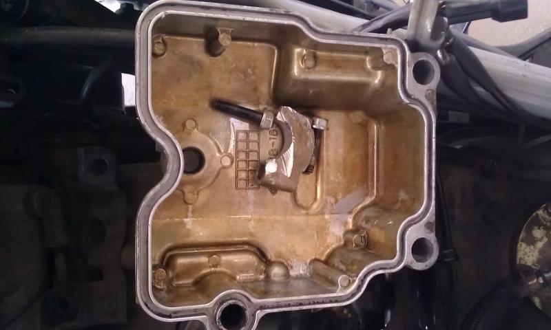

laboko Opublikowano 18 Sierpnia 2011 Udostępnij Opublikowano 18 Sierpnia 2011 Pisałem poprzednio o problemach z wolnymi obrotami, brakiem mocy itd. Niestety prawdziwy powód tej sytuacji jest inny. Kupiłem ten skuter 1 sierpnia. Mam wpisany przebieg do umowy: 13500. Obecnie ma 13900. Oddałem go do serwisu. Nie wyglądało im to na niewłaściwą regulację mieszanki, więc postanowili sprawdzić zawory i rozrząd. Po rozebraniu pokrywy zaworów ukazał się tragiczny widok: Urwany element mocujący wałek rozrządu, urwane śruby tego elementu i większa część z nich prawdopodobnie zmielona przez tłok, bo na pewno wpadła do karterów. Jednym słowem - katastrofa. Dzwoniłem do sprzedającego - osoby prywatnej z żądaniem zwrotu pieniędzy i oczywiście oddanie mu skutera. Na razie nie określił się jasno. W razie problemów zgłoszę sprawę do sądu.TO tyle tytułem wyżalenia się.. Będę informował na bieżąco.. Cytuj Odnośnik do komentarza Udostępnij na innych stronach Więcej opcji udostępniania...

laboko Opublikowano 18 Sierpnia 2011 Autor Udostępnij Opublikowano 18 Sierpnia 2011 (edytowane) Czy ja gdzies napisalem ze kupilem w takim stanie? Wprost przeciwnie. W momencie zakupu trzymal obroty i mial pelna moc. Dopiero po przejechaniu 200 km zaczely sie problemy. Nie wiem czy to celowe dzialanie sprzedajacego ktory mial swiadomosc uszkodzenia, czy tez przypadek ze akurat u mnie nawalil. Moim zdaniem nie ma to znaczenia bo motocykl mial ukryta wade i dlatego nie odpuszcze facetowi. Moze tak sie stalo z powodu zaniedban w serwisowaniu skutera mimo iz sprzedajacy zapewnil mnie przy zakupie o wszelkich regulacjach i wymianach. Tymczasem poza tym uszkodzeniem wszystkie zawory byly podparte poza jednym ktory mial luz znacznie ponizej tolerancji. Edytowane 18 Sierpnia 2011 przez laboko Cytuj Odnośnik do komentarza Udostępnij na innych stronach Więcej opcji udostępniania...
