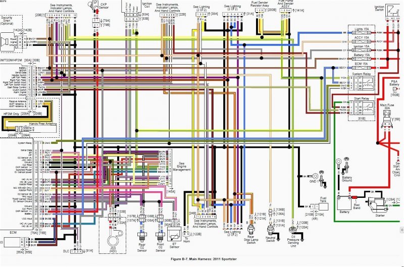

ben Opublikowano 20 Sierpnia 2019 Udostępnij Opublikowano 20 Sierpnia 2019 (edytowane) Witam 🙂 potrzebuje pomocy, pacjent to XL883R 2013 rok, Predkosciomierz nie wskazuje predkosci jak rowniez przebiegu, widoczny jest przebieg motocykla ktory nie zmienia sie w czasie jazdy.Po przejechaniu kilku mil wyskoczyla pomaranczowa kontrolka ktora nie gasnie, zauwazylem rowniez ze kierunkowskazy nie wylaczaja sie samoczynnie.Gdzie szukac przyczyny ? Edytowane 20 Sierpnia 2019 przez ben Cytuj Odnośnik do komentarza Udostępnij na innych stronach Więcej opcji udostępniania...
_Monter_ Opublikowano 21 Sierpnia 2019 Udostępnij Opublikowano 21 Sierpnia 2019 Na początek w kostach połączeniowych, jakbyś miał schemat instalacji to ułatwiłoby pomoc. Cytuj lewa noga: http://forum.motocyk...__1#entry782383 prawa noga: http://forum.motocyk...__fromsearch__1...i tak wszyscy umrzemy... Odnośnik do komentarza Udostępnij na innych stronach Więcej opcji udostępniania...
dachu Opublikowano 21 Sierpnia 2019 Udostępnij Opublikowano 21 Sierpnia 2019 (edytowane) Witam, mam takie schematy instalacji - powodzenia, jak nie jest to uszkodzenie mechaniczne to pozostaje TSSM pozdro wieczorem pogrzebię w kompie bo mam też diagramy licznika i hands kontrol ( w wersji papierowej od ręki, elektronicznej poszukam ) pozdro Edytowane 21 Sierpnia 2019 przez dachu Cytuj Odnośnik do komentarza Udostępnij na innych stronach Więcej opcji udostępniania...
used11 Opublikowano 21 Sierpnia 2019 Udostępnij Opublikowano 21 Sierpnia 2019 16 godzin temu, ben napisał: Witam 🙂 potrzebuje pomocy, pacjent to XL883R 2013 rok, Predkosciomierz nie wskazuje predkosci jak rowniez przebiegu, widoczny jest przebieg motocykla ktory nie zmienia sie w czasie jazdy.Po przejechaniu kilku mil wyskoczyla pomaranczowa kontrolka ktora nie gasnie, zauwazylem rowniez ze kierunkowskazy nie wylaczaja sie samoczynnie.Gdzie szukac przyczyny ? Witam, Odczytaj błąd na liczniku i sprawdź co to jest. Byc może uszkodzony (lub brudny) jest czujnik prędkości w skrzyni biegów. Cytuj Odnośnik do komentarza Udostępnij na innych stronach Więcej opcji udostępniania...
