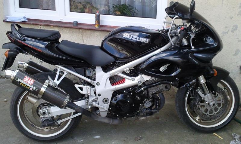

Witam jestem tu nowy na forum alechcialem zadać pytanie może ktoś miał podobny obiaw i mi doradzi co może być przyczyną.
A mianowicie wczoraj wróciłem motocyklem z przejazdzki i pod domem zabserwowałem takie jakiś dzwiek jakby strzelał łancuch przy małej zebatce. Zgasilem motor wziołem na luz i pchałem go i było takie cykliczne pstryk jakby łańcuch w jednym miejscu na siłe przeskakiwał na małej zebatce. jak pchałem motor do tyłu czasem dzwiek sie ukazywał na tylnej.A i jeszcze motocykl mam dopiero miesiac to nowy zakup i nie wiem czy ktos nie zrobił mnie w balon skracajac o ogniwo łańcuch słyszałem o takich przypadkach.
Bo chyba nie daj boże że jest to łożysko na wałku zdawczym ale łożysko to by raczej churgotało czy szumiało a nie cyklicznie strzelało. Łańcuch jest w połowie naciągu.
Możecie doradzić co może być
a i jeszcze znacie w warszawie kogoś kto znasie na V-kach z wtryskiem żeby zrobił przegląd i sprawdził czy z wtryskiem jest wszystko oki ??
w załączeniu moja Suzi :-))
Sprawdź czy łańcuch nie jest czasem nie równo wyciągnięty i czy któreś ogniwo nie chodzi ciężko (tzn. nie jest zbyt mocno zakute lub zapieczone).
Dopiero po miesiącu zauważyłeś ten objaw, nie naciągałeś ostatnio łańcucha ?
tak dopiero wczoraj zauwazylem wczesniej bylo to taklie delikatne i mowilem sobie a lancuch pyka w poprzednim czesto pykal. A wczoraj po intesywnej jezdzie jak wrocile to dopiero to zauwazylem. Moze sie ogniwo faktycznie ktores zapiekło musze dzis zerknac bo olej nigdzie nie leci wiec i nie ma szumu dzwieku łożyska wiec może to tylko ten łańcuch
tylnej jest dobry przedniej nie wiem nie zdejmowalem dekla jeszcze. Czyszczenia umnie lancucha nie bylo po kupnie nasmarowalem go smarem. naciag eydaje mi sie dosc sztywny ugina mi sie tak 1cm moze 1,5 cm na bocznej stopceale to tak przy mocnym przycisnieciu go. Zastanawiam sie czy go nie zdjac i wd-40 nie potraktowac tak spolidnie i pozniej nasmarowac jeszcze raz. chyba ze nie jest zakuty to zdjac i w parafinie wymoczyc lub innym srodku co czysci zabrudzenia.
