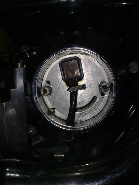

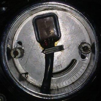

W tej pozycji jest na maxa przyspieszony. Niedobrze. Ogólnie to na oko w połowie regulacji przeważnie są ustawione. Dokładnej regulacji dokonuje się stroboskopem. U mnie po wymianie zapłonu też ustawiłem na oko w połowie a potem już na słuch dostroiłem. Od zeszłego roku wybieram się do gościa który ma strobo i wkładkę do otworu kontrolnego. :banghead:

Zaplon zawsze jest przyspieszony.
Sprobuj wyciagnac jakies wnioski ze sladow po srubach.
Zobacz czy nie ma jakis znakow/kresek na plytce i na obudowie. Wielu lubi znaczyc ostateczna regulacje zeby miec na przyszlosc punkt wyjscia.

Na powiększonym foto widać że ślady śrub są...na całej skali. :icon_eek: Jak u siebie zakładałem seryjny to ślady były w okolicy środka i tym się sugerowałem. Na zdjęciu które widzimy wyżej jest jednak jakaś dodatkowa rysa, mniej więcej pionowo w dole płytki. Ale nie ma drugiego znaku z którym ją zgrać....

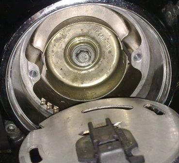

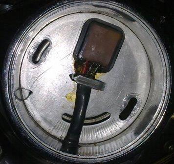

Pojawił mi się spory problem. Zacząłem temat zapłonu ponieważ nie mogę odpalić mojego EVO. Silnik chodził i nagle przestał i od tamtej pory nie mogę go odpalić. Podejrzewałem zapłon. Dzisiaj okazało się, że jak ustawiłem znaki na kole to zapłon musiałem przesunąć mocno w prawo i wtedy silnik odpalił. Silnik odpala jak czarna kostka ze zdjęcia jest ustawiona na godz. 1:00, płytki nie można przykręcić śrubkami bo są poza zakresem otworów. Po zdjęciu płytki zapłonu jest koło na którym są 2 przerwy, wydawało mi się że iskra powinna być jak czujnik trafia na tą przerwę, jednak iskra jest w momencie kiedy czujnik jest poza przerwą. Kiedy powinna być iskra? Może wiecie?

Wiedz że te seryjne impulsatory lubią się psuć z powodu temperatury i wibracji w miejscu gdzie są mocowane. Usterka najczęściej pojawia się po rozgrzaniu, przerywa podczas pracy i takie tam. Potem dopiero umiera. Skoro mówisz że Twój daje iskrę i działa gdy go cofniesz tak daleko to chyba jest OK, bo w końcu kiedyś tam działa. Można by pomyśleć że rotor czyli ta miseczka pod płytką się obróciła na wałku rozrządu, ale tam jest taki niby klin na którym ona siedzi i nie powinna się ruszyć, chyba że śruba mocno się poluźniła.

Wcześniej był ustawiony tak, są również zaznaczone punkty przez byłego właściciela i chodził idealnie. post-43742-0-13873400-1304246855_thumb.jpg
Dzisiaj aby odpalił muszę go ustawić tak
Po zdjęciu pokrywy jest rotor, który ma 2 wycięcia. Znajomy mechanik twierdził, że iskra powinna być właśnie na wycięciu. Przy starym ustawieniu zapłonu w momencie kiedy powinna być iskra czujnik ustawia się właśnie na przerwie. Obecnie aby odpalił, zapłon muszę ostawić tak aby czujnik ustawiał się zaraz za przerwą. Iskra pojawia się wtedy jak w czujniku jest blaszka. Nie wiem jak powinno być poprawnie. Czy jak w czujniku na przykrywce jest przerwa czy blaszka.

No niebardzo jest sposób bez rozbierania. Mówisz o płytce do rotoru. Chodzi Ci o impulsator czy miseczkę? I tak samo wszystko było? Dziwna sprawa. Wątpię żeby coś w mechanice się przestawiło. Napęd rozrządu jest na klinie, ale jakby nawet się przestawił to silnik by nie pracował. Drugi element to koło zębate na wałku, mocowane na wcisk. Ale to też musiałoby dostać spore obciążenie lub musiałby być nieźle czerstwy wałek żeby koło się obróciło.
Jedyne co mogę podpowiedzieć bez rozbierania to fakt że wycięcie na wałku w które zaczepia się rotor powinno być na godzinie 4 gdy znaki wału i wałka rozrządu są ustawione na siebie i wtedy wszystkie zawory są zamknięte. Niewiele to pomaga w tej sytuacji.
