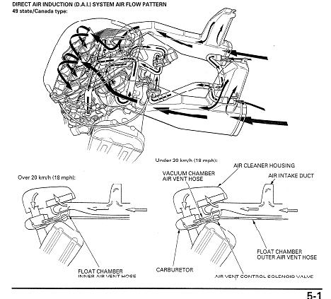

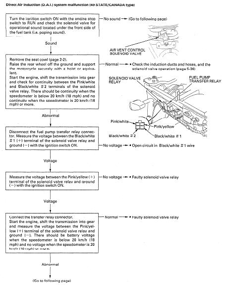

M a D a F a K a Opublikowano 6 Kwietnia 2011 Udostępnij Opublikowano 6 Kwietnia 2011 Sprawdź układ doładowania dynamicznego, jest tak zbudowany, iż zmienia się przekrój i długość przewodów doprowadzających powietrze do gaźników, zależnie od prędkości progowej sczytywanej z licznika. Dławienie F-czwórki na niskich obrotach często spotykane jest przy "na szybko" zrobionej stunt szmacie, tj. przy pozbawieniu motonga seryjnych dolotów. Cytuj Odnośnik do komentarza Udostępnij na innych stronach Więcej opcji udostępniania...
PRZEMA Opublikowano 6 Kwietnia 2011 Udostępnij Opublikowano 6 Kwietnia 2011 Jestem pewny ze cały układ dolotowy jest ori.Ale sprawdze tylko jak to zrobic? Cytuj Odnośnik do komentarza Udostępnij na innych stronach Więcej opcji udostępniania...
M a D a F a K a Opublikowano 7 Kwietnia 2011 Udostępnij Opublikowano 7 Kwietnia 2011 (edytowane) Jestem pewny ze cały układ dolotowy jest ori.Ale sprawdze tylko jak to zrobic? Edytowane 7 Kwietnia 2011 przez M a D a F a K a Cytuj Odnośnik do komentarza Udostępnij na innych stronach Więcej opcji udostępniania...
PRZEMA Opublikowano 7 Kwietnia 2011 Udostępnij Opublikowano 7 Kwietnia 2011 Dzieki za opis.Bede musiał sprawdzi czy to działa poprawnie. :flesje: Cytuj Odnośnik do komentarza Udostępnij na innych stronach Więcej opcji udostępniania...
Limo Opublikowano 7 Kwietnia 2011 Udostępnij Opublikowano 7 Kwietnia 2011 Nie wiem jak w F4 ale w F3 system doładowania powietrza jest odpowiedzialny za średnie i wysokie obroty i włącza się dopiero od około 5000 obr. Cytuj Why... So... Serious Odnośnik do komentarza Udostępnij na innych stronach Więcej opcji udostępniania...
