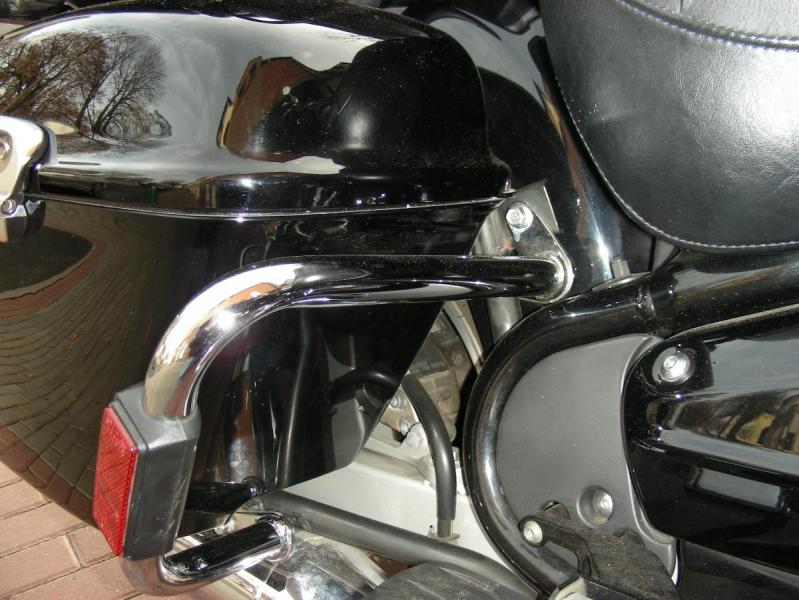

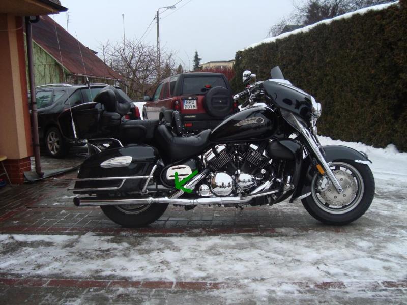

Gość Marsinus Opublikowano 24 Lutego 2012 Udostępnij Opublikowano 24 Lutego 2012 Chłopaki mam problem - zauważyłem wyciek chłodziwa po zdemontowaniu osłony chłodnicy i filtrów powietrza pod moto pojawiło się parę kropel chłodziwa żółtego koloru, przyszły mrozy więc niczego nie ruszałem, moto stoi sobie w nieużywanej trafostacji w firmie. Przy ostatniej wizycie w tym tygodniu zauważyłem zwiększony wyciek. Miejsce wycieku zaznaczyłem na obrazkach na żółto (obrazki poglądowe ściągnięte z netu). Co dziwne większy wyciek jest z prawej strony, choć motocykl jest pochylony w lewo.Zastanawiam się jak się dobrać do przewodów mam nadzieję, że to one są przyczyną. Wyciek jest spod osłony zaznaczonej zieloną strzałką ale żeby to rozebrać muszę zdjąć "wspornik"(?) zaznaczony czerwoną strzałką, a żeby z kolei do niego się dobrać (śrub w górnej części) to chyba będę musiał zdjąć zbiornik. Dodam, że w trakcie normalnej eksploatacji w sezonie nigdzie nie było ani kropelki, motocykl od listopada tak jak go wstawiłem stoi nieodpalany, a tu nagle taki samoczynny wyciek chłodziwa nie wiadomo skąd. Macie jakieś pomysły? Cytuj Odnośnik do komentarza Udostępnij na innych stronach Więcej opcji udostępniania...

Korsarz Opublikowano 24 Lutego 2012 Udostępnij Opublikowano 24 Lutego 2012 Wow!! troszkę namieszałeś, ale zapytam czy w układzie chłodzenia masz płyn koloru żółtego ? z obrazków zrozumiałem że wyciek jest spod cylindra (uszczelka) bo tam nie ma przewodów z układu chłodzenia. Nim ściągniesz stabilizator głowicy i upewnij się że to jest płyn z układu chłodzenia, a nie cieknący dach. Wpierw zrób tak jak napisał ar2r odpal i dokładnie zlokalizuj ewentualny wyciek. Dokładnie wszystko obejrzyj. Ja miałem wyciek ze zbiorniczka płynu hamulcowego tylnego hamulca i sączyło się po przewodzie na osłone silnika. Cytuj Odnośnik do komentarza Udostępnij na innych stronach Więcej opcji udostępniania...

Jacek6 Opublikowano 25 Lutego 2012 Udostępnij Opublikowano 25 Lutego 2012 Pod tymi oslonkami (imitacja chlodzenia powietrzem) sa cylindry w których biegna kanały z ciecza chlodzącą. Jesli nie ciekło i po mrozach zaczeło, to (oby nie ! ) rozmroziło cos, i to nie gumowego weza...... Cytuj Odnośnik do komentarza Udostępnij na innych stronach Więcej opcji udostępniania...
II Artur II Opublikowano 25 Lutego 2012 Udostępnij Opublikowano 25 Lutego 2012 ...filtr wymieniam co 6000 zł... Sorry, ale mnie na to nie stać :biggrin: Na schemacie widać że gumowe węże są ponad silnikiem. Marsinus - kiedy dolewałeś płynu do układu? Teoretycznie, na samej górze, nad miejscem które wskazałeś jako wyciek, jest rurka przelewu. Może tamtędy płyn się wydostał a Ty go po prostu teraz zauważyłeś. Jeśli w miejscu garażowania nie było mrozu to sam płyn nie wyciekł. Przyczyna musi być prozaiczna. Bo jeśli Twój motocykl popsuł się na postoju to ja takiego motóra nie chcę :wink: Cytuj --pozdrawiamArtur Wojtkowski Odnośnik do komentarza Udostępnij na innych stronach Więcej opcji udostępniania...
Gość Marsinus Opublikowano 25 Lutego 2012 Udostępnij Opublikowano 25 Lutego 2012 (edytowane) Artur żebyś wiedział, że na postoju :( i niczego nie tykałem, niczego nie dolewałem. Moto przez całą jesień stało sobie spokojnie i odpoczywało na urodziny w listopadzie dostałem zestaw kluczy i zacząłem ich używać, zdjąłem osłonę chłodnicy, żeby dobrać się do filtrów powietrza, posprawdzałem luzy na kierownicy dociągnąłem parę śrub i patrzę, a tu zielonożółta plamka na podłodze. Zlokalizowałem trasę, jaką ciekł sobie płyn i pokazałem na zdjęciach. Nie tykałem niczego od tego czasu. Poszedłem w odwiedziny po mrozach i wyciek postępuje :banghead: Nie chcę się na nic nakręcać, dziś kupiłem podnośnik śrubowy więc w przyszłym tygodniu mam zamiar się zająć tym problemem. Ale pewne obawy mam oby to nie było nic poważnego :ohmy: Edytowane 25 Lutego 2012 przez Marsinus Cytuj Odnośnik do komentarza Udostępnij na innych stronach Więcej opcji udostępniania...

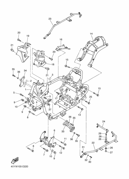

harbuz Opublikowano 26 Lutego 2012 Udostępnij Opublikowano 26 Lutego 2012 (edytowane) Panowie, wczoraj zauważyłem brak śruby w miejscu pod podnóżkiem pasażera. Zdjęcie zapożyczyłem z allegro. Trochę jest tam dziura jakby przekoszona i nie mogę sobie z tym poradzić. Nic nie pasuję.Mam prośbę jakby ktoś mógł podać dokładny wymiar śruby oraz czy jest tam gwint, czy trzeba dać od wewnątrz nakrętkę?PzdrCholera, nie wiem jak dodać zdjęcie? Edytowane 26 Lutego 2012 przez harbuz Cytuj Odnośnik do komentarza Udostępnij na innych stronach Więcej opcji udostępniania...
NUMANOID Opublikowano 26 Lutego 2012 Udostępnij Opublikowano 26 Lutego 2012 Ok. wcześniej jezdziłem dragiem 1100,od listopada 2011 mam venturkę 2007r,sprowadzoną z usa.Od lisytopada do chwili obecnej zgromadziłem bardzo dużo info na temat tej GODZILLI.także na ilę mogę służę pomocą w zakresie ventury i draga.Manuale, katalogiczęści ceny części w usa-hurtownia yamahy itd...sposób sprowadzania ich z usa oraz aktualne promocje cenowe....Piszcie a wam odpowiem...Pozdro! Też nie wiem jak dodać zdjęcie,bo bym wysłał ci fotkę śruby Czy ta śruba jest widoczna na mojej fotce? Może na tym schemacie znajdziesz tę śrubę Cytuj Odnośnik do komentarza Udostępnij na innych stronach Więcej opcji udostępniania...
