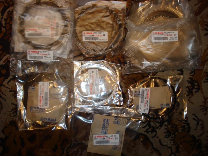

Dyzio77 Opublikowano 28 Grudnia 2011 Udostępnij Opublikowano 28 Grudnia 2011 Ja kupiłem cały komplet naprawczy w Yamaha Motor Poland – zapłaciłem trochę więcej niż piszesz…Chcieli za wszystko chyba 1200,- PLNDzięki uprzejmości jednego z pracowników dostałem rabat około 40%.Teraz tylko muszę się zebrać i tu jest problem, jakoś samemu mi ciężko…Mam już wprawdzie serwisówkę, ale trochę brak mi wiary w siebie :) Przydał by się jakiś tzw., obserwator, który ma trochę pojęcia, bo co dwie głowy to nie jedna ;) Cytuj Jest wypadek, auto w rowie, Lekarz udziela pomocy rannym, Policja zabezpiecza miejsce zdarzenia, Straż Pożarna neutralizuje wycieki, a po pól godziny przyjeżdżają dzielni Strażnicy ze Straży Miejskiej i wypisują mandat za parkowanie na trawie… Odnośnik do komentarza Udostępnij na innych stronach Więcej opcji udostępniania...
BORYS69 Opublikowano 28 Grudnia 2011 Udostępnij Opublikowano 28 Grudnia 2011 WitamZ własnego doświadczenia wydaje mi się, że szkoda wydawać w końcu nie małe pieniądze w serwisie. Gdy ślizgało mi się sprzęgło w Royalu wymieniłem same tarcze które zakupiłem na allegro za 180 PLN. ( bo tańszych nie było :icon_biggrin: ) Przejechałem na nich ok 15 tyś. i zamieniłem Royala na Venturkę :icon_biggrin: :buttrock: pozdr.PS. UWAGA na drucik zabezpieczający!!! Cytuj Odnośnik do komentarza Udostępnij na innych stronach Więcej opcji udostępniania...
Dyzio77 Opublikowano 28 Grudnia 2011 Udostępnij Opublikowano 28 Grudnia 2011 OK - dzięki za wskazówkę, ale jak możesz to przybliż mi dlaczego i jak mam uważać.Ewentualnie jakieś inne wskazówki? Teraz muszę pilnie wyjść i będę późnym wieczorkiem, ale sprawdzę dokładnie co kupiłem i napiszę. Cytuj Jest wypadek, auto w rowie, Lekarz udziela pomocy rannym, Policja zabezpiecza miejsce zdarzenia, Straż Pożarna neutralizuje wycieki, a po pól godziny przyjeżdżają dzielni Strażnicy ze Straży Miejskiej i wypisują mandat za parkowanie na trawie… Odnośnik do komentarza Udostępnij na innych stronach Więcej opcji udostępniania...
BORYS69 Opublikowano 28 Grudnia 2011 Udostępnij Opublikowano 28 Grudnia 2011 (edytowane) WitamDyzio77 Jak miałem problem ze swym sprzęgłem to poprosiłem o radę i pomoc kolegów na Posiadacze motocykli Royal Star łączcie się. Tam ar2r :notworthy: podesłał mi linka http://www.venturers.org/Tech_Library/index.php?action=article&cat_id=002006&id=309. Kliknij Removing the Clutch Basket. Patrząc na zdjęcia wykonałem wymianę sam (nigdy wcześniej tego nie robiłem a język znam tylko :icon_razz: ) Zakupiłem w sklepie motoryzacyjnym specjalny sylikon made in USA :blink: . Zdejmuj dekiel bardzo ostrożnie aby nie uszkodzić uszczelki ( i tak się przerwie :icon_eek:) Moja się trochę uszkodziła, ale hamerykański silikon załatwił sprawę dyskretnie i definitywnie. Przed rozebraniem pakietu tarcz trzeba wyjąć cieniutki sprężysty drucik zabezpieczający. Jam to uczynił za pomocą wąskich szczypczyków i wkrętaka. Po zmontowaniu wszystkich tarczek pozostaje zamontować drucik. Jeden koniec włóż w otwór, a drugi zaczep za wcześniej przygotowaną pętelkę z żyłki od zaprzyjaźnionego wędkarza :icon_biggrin: i ciągnij za żyłkę aż drugi koniec druta wskoczy w otwór. Na pewno będziesz się dziwił jak drucik może się skrócić?. On się nie skrócił, trzeba go tylko dokładnie ułożyć w kanałku. Nie próbuj wsadzać drugiego końca bez pętelki, szkoda czasu i tak się ta sztuka nie uda , można za to ułamać drucik i będzie kłopot. :banghead: Trzeba również pamiętać aby tarcze przed założeniem najlepiej zamoczyć w oleju jakim masz zalany silnik. Chodzi oto, aby przy pierwszym starcie tarcze nie były suche bo się przypalą i praktycznie są znów do wymiany. :icon_eek: Jak będą jakieś pytania to wal śmiało pies szczepiony :icon_mrgreen: pozdr. Edytowane 28 Grudnia 2011 przez BORYS69 Cytuj Odnośnik do komentarza Udostępnij na innych stronach Więcej opcji udostępniania...
Dyzio77 Opublikowano 28 Grudnia 2011 Udostępnij Opublikowano 28 Grudnia 2011 WitamDyzio77 Jak miałem problem ze swym sprzęgłem to poprosiłem o radę i pomoc kolegów na Posiadacze motocykli Royal Star łączcie się. Tam ar2r :notworthy: podesłał mi linka http://www.venturers.org/Tech_Library/index.php?action=article&cat_id=002006&id=309. Kliknij Removing the Clutch Basket. Patrząc na zdjęcia wykonałem wymianę sam (nigdy wcześniej tego nie robiłem a język znam tylko :icon_razz: ) Zakupiłem w sklepie motoryzacyjnym specjalny sylikon made in USA :blink: . Zdejmuj dekiel bardzo ostrożnie aby nie uszkodzić uszczelki ( i tak się przerwie :icon_eek:) Moja się trochę uszkodziła, ale hamerykański silikon załatwił sprawę dyskretnie i definitywnie. Przed rozebraniem pakietu tarcz trzeba wyjąć cieniutki sprężysty drucik zabezpieczający. Jam to uczynił za pomocą wąskich szczypczyków i wkrętaka. Po zmontowaniu wszystkich tarczek pozostaje zamontować drucik. Jeden koniec włóż w otwór, a drugi zaczep za wcześniej przygotowaną pętelkę z żyłki od zaprzyjaźnionego wędkarza :icon_biggrin: i ciągnij za żyłkę aż drugi koniec druta wskoczy w otwór. Na pewno będziesz się dziwił jak drucik może się skrócić?. On się nie skrócił, trzeba go tylko dokładnie ułożyć w kanałku. Nie próbuj wsadzać drugiego końca bez pętelki, szkoda czasu i tak się ta sztuka nie uda , można za to ułamać drucik i będzie kłopot. :banghead: Trzeba również pamiętać aby tarcze przed założeniem najlepiej zamoczyć w oleju jakim masz zalany silnik. Chodzi oto, aby przy pierwszym starcie tarcze nie były suche bo się przypalą i praktycznie są znów do wymiany. :icon_eek: Jak będą jakieś pytania to wal śmiało pies szczepiony :icon_mrgreen: pozdr. Dzięki za szczegółowy opis i linki.Zaraz zrobię fotki co mam, a co do silikonu, to pewnie użyję Chryslerowskiego, ponieważ przekonałem się, że jest najlepszy do uszczelniania dekli, misek itd.Używałem go przez 11 lat podczas wymian olejów w moich Dodge`ach. Przy samochodzie trochę sam mechanikowałem, przy Shadowce też, ale Ventki się trochę boję…Na FV mam:- tarcze sprzęgła 26H163070100 – 7 szt., 301,- zł brutto,- tarcza sprzęgła 26H163210100 – 1 szt., 30,- zł brutto,- przekładki sprzęgła 26H163240000 – 7 szt., 175,- zł brutto,- pierścień zab. T.S. 26H1638500000 – 1 szt., 6,- zł brutto,- sprężyna sprzęgła 1FK1638300000 – 1 szt., 70,- zł brutto,- podkładka 26H163840000 – 1 szt., 17,- zł brutto,- sprężyna sprzęgła 1FK163340000 – 1 szt., 177,- zł brutto.TOTAL: 776,00 bruttoA wygląda to tak: Cytuj Jest wypadek, auto w rowie, Lekarz udziela pomocy rannym, Policja zabezpiecza miejsce zdarzenia, Straż Pożarna neutralizuje wycieki, a po pól godziny przyjeżdżają dzielni Strażnicy ze Straży Miejskiej i wypisują mandat za parkowanie na trawie… Odnośnik do komentarza Udostępnij na innych stronach Więcej opcji udostępniania...
