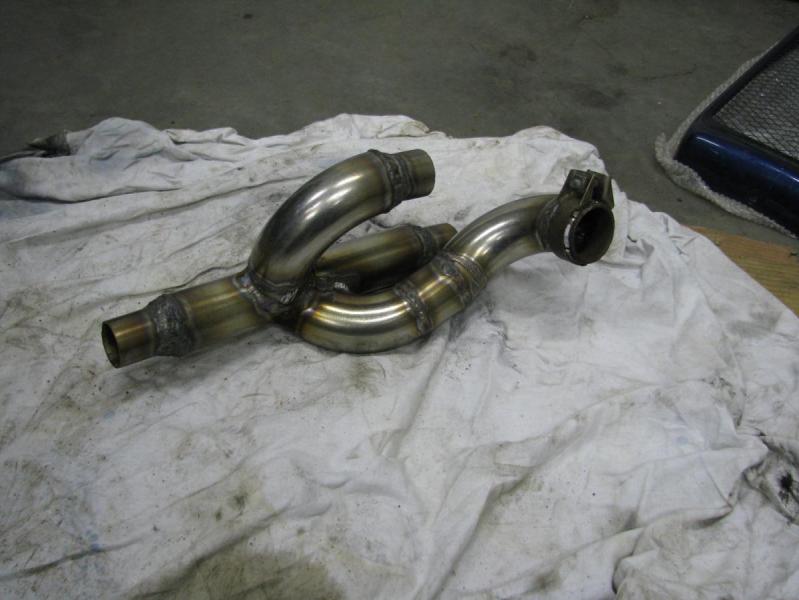

ziolo76 Opublikowano 1 Maja 2017 Udostępnij Opublikowano 1 Maja 2017 Artur wrzuć zdjęcia i proszę napisz gdzie robiłeś tę dwójkę a co najważniejsze jaki koszt tej dwójki.Artur wrzuć fotkę trójnika czy rozpruwałeś puchę czy zrobiłeś nowy ? Cytuj Odnośnik do komentarza Udostępnij na innych stronach Więcej opcji udostępniania...

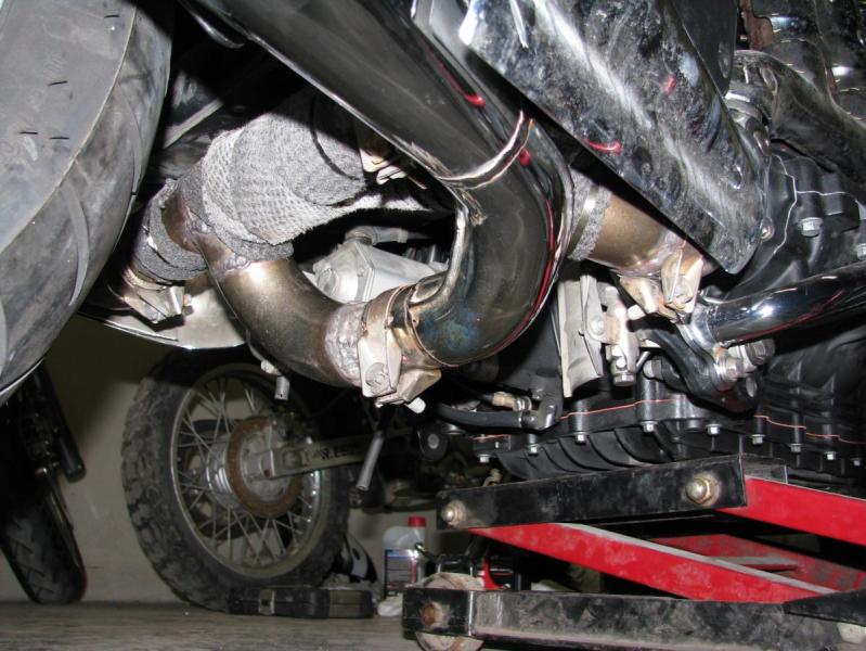

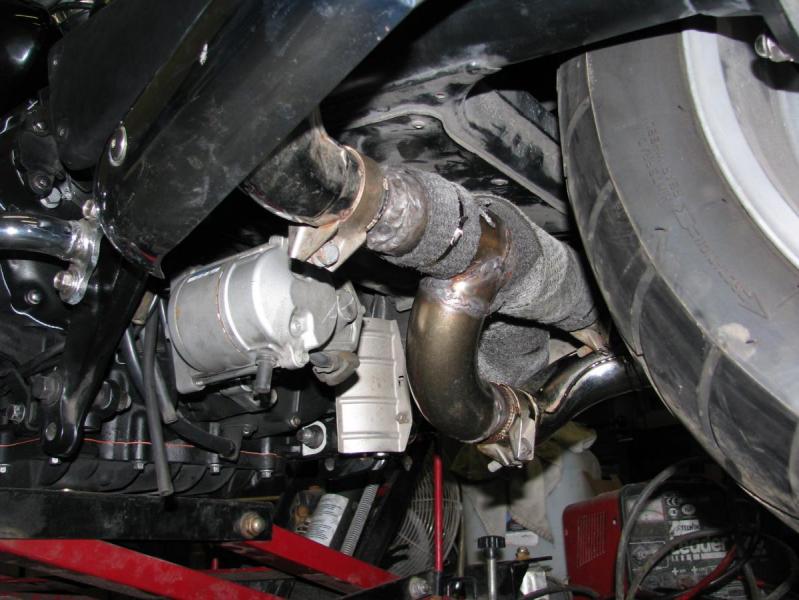

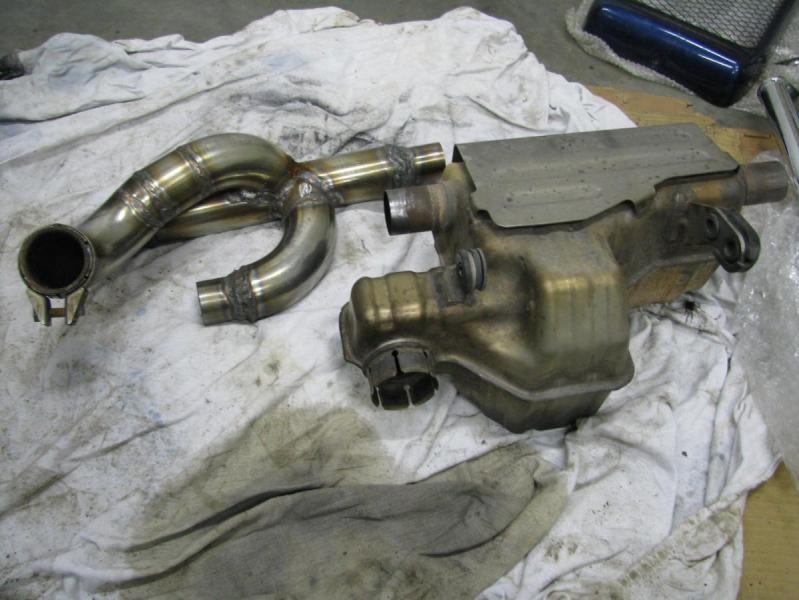

ArturM Opublikowano 2 Maja 2017 Udostępnij Opublikowano 2 Maja 2017 (edytowane) A proszę bardzo Tak wygląda to ustrojstwo - mój mechanior coś takiego uspawał.A tu porównanie A tu już zamontowane Edytowane 2 Maja 2017 przez ArturM Cytuj Odnośnik do komentarza Udostępnij na innych stronach Więcej opcji udostępniania...
