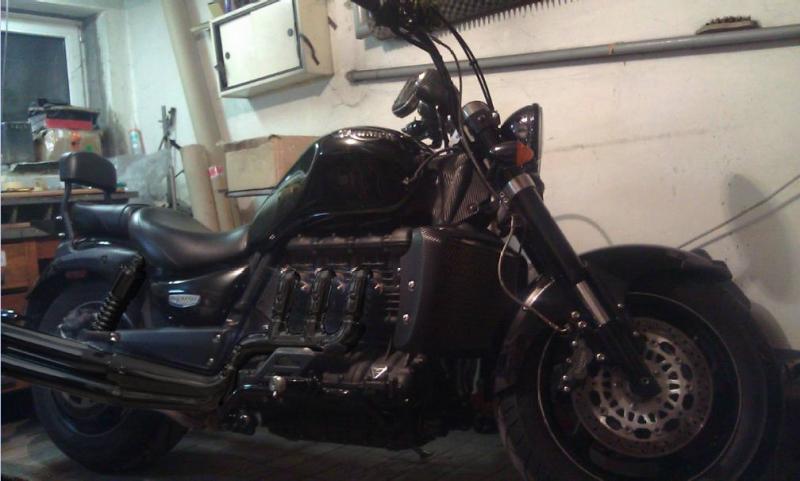

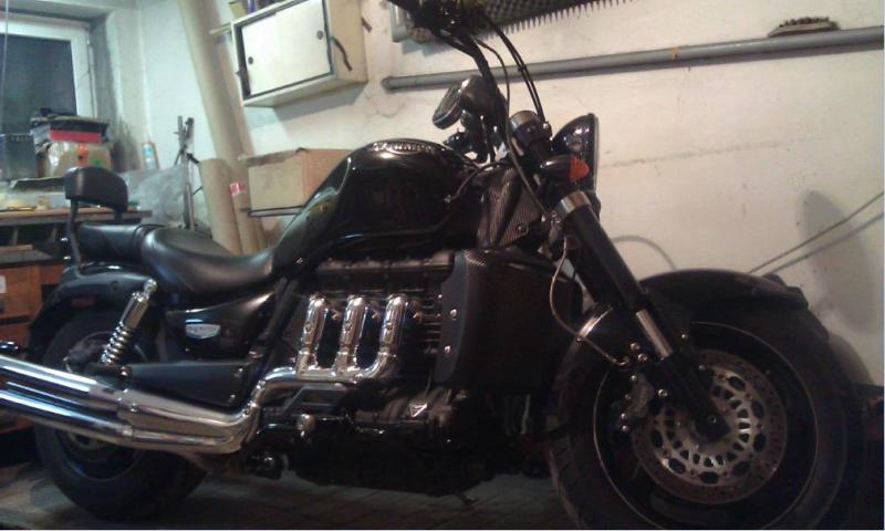

Ksylo Opublikowano 18 Marca 2012 Udostępnij Opublikowano 18 Marca 2012 Mam dylemat, zamalować te rury czy nie? Moze coś podpowiecie? Podoba mi sie chyba bardziej z czarnymi tylko ciągle się waham. Z zamalowaniem jest jeszcze ten problem czy bedzie się na chromie trzymało?. Cytuj Odnośnik do komentarza Udostępnij na innych stronach Więcej opcji udostępniania...
MaxIII Opublikowano 19 Marca 2012 Udostępnij Opublikowano 19 Marca 2012 W jaki sposób można tak pomalować wydech? I jakie ewentualnie są koszty? Cytuj Odnośnik do komentarza Udostępnij na innych stronach Więcej opcji udostępniania...
Ksylo Opublikowano 19 Marca 2012 Udostępnij Opublikowano 19 Marca 2012 Trzeba zmatowić chrom i pomalować zaroodporna farbą ale nie na bazie silikonu. Koszt to moze ze stówka w sumie. Jedyny problem, że proces jest nieodwracalny dla chromu no i taka farba może się słabo trzymac w porównaniu z chromem. Cytuj Odnośnik do komentarza Udostępnij na innych stronach Więcej opcji udostępniania...
Esperak Opublikowano 19 Marca 2012 Udostępnij Opublikowano 19 Marca 2012 hmm czy czarne czy chromowane to już kwestia gustu właściciela. Przede wszystkim to tobie się musi podobać. Co do malowania to prościej jest chyba zmienić wydech na czarny jakiś akcesoryjny lub samoróbkę niż zdzierać chrom i malować... ciężko to będzie wykonać żeby było trwałe. Cytuj Odnośnik do komentarza Udostępnij na innych stronach Więcej opcji udostępniania...
Ksylo Opublikowano 19 Marca 2012 Udostępnij Opublikowano 19 Marca 2012 prościej??? Policz ile kosztuje malowanie a ile wydech akcesoryjny. Za taki wydech to ja to pomaluje 20 razy co mi starczy na 40 lat odswiezajac co dwa lata. Znalazłem farbe, ktora sie nadaje do tego wiec technicznie do zrobienia bez problemu. Co do tego jak mi sie podoba to ja sobie zdecyduje.................. przeszkadza ci, ze pytam innych o zdanie??? Cytuj Odnośnik do komentarza Udostępnij na innych stronach Więcej opcji udostępniania...
Gość łysy31 Opublikowano 19 Marca 2012 Udostępnij Opublikowano 19 Marca 2012 (edytowane) masakra- dajesz do pomalowania metodą piecową( dwie stówki po znajomości), a nie jak dziecko rowerek malować co roku :banghead: . Co do wydechu akcesoryjnego, to on się trochę różni w budowie niż ten wybebeszony.Niestety nie da się tego wykonać wiertarką , wiertłem 62cm i młotkiem.ps.zawsze kolektor możesz owinąć bandażem i użyć spray na wysoką temperaturę, a wydech dać akcesoryjny lub pomalować.Guru "bujającego się na huśtawce nastrojów", który lubi różne mądrości prawić -ja bym nie słuchał. Edytowane 19 Marca 2012 przez łysy31 Cytuj Odnośnik do komentarza Udostępnij na innych stronach Więcej opcji udostępniania...
