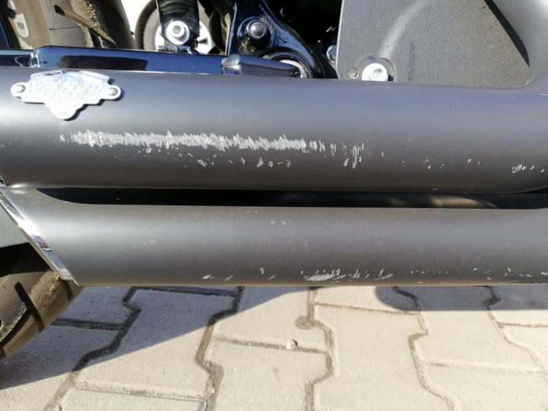

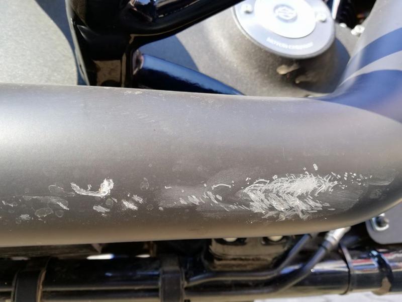

Munzer Opublikowano 8 Kwietnia 2018 Udostępnij Opublikowano 8 Kwietnia 2018 Mała gleba. Wydechy Vance & Hines. Myślicie, że ten lakier będzie okej? I jeszcze, jak to najsensowniej zrobić, żeby nie było widać. Zdjąć i prysnąć całe osłony, czy może tylko uszkodzone miejsce? Czy wystarczy tylko odtłuścić, czy jeszcze przetrzeć drobnym papierem ściernym? Tu farbka, którą znalazłem:http://allegro.pl/lakier-farba-vht-do-wydechow-czarny-harley-i6961243817.html Cytuj Odnośnik do komentarza Udostępnij na innych stronach Więcej opcji udostępniania...
Gość Opublikowano 8 Kwietnia 2018 Udostępnij Opublikowano 8 Kwietnia 2018 (edytowane) Zaprawka bedzie wygladac ochydnie delikatnie mowiac, tym bardziej ze to nie jest ten sam kolor/lakier, a nawet gdyby byl na wydechach lakier plowieje, zmienia kolor z czasem wiec i tak dupa z zaprawka. Zaprawke lakiernicza mozna robic, ale to jest cala procedura ktora uczysz sie latami zeby nie bylo sladu, sa do tego rozpuszczalniki do przejsc itd ale to na samochodach czy innej powierzchni. Zdjac, wymyc, zmatowac cale wydechy mozesz uzyc papieru 800-1200 na cale wydechy, lub duzo wygodniejsza do tego wloknine scierna np.3M czy inna. Miejsca przytarte zdjac rysy stosujac grubsza gradacje moze to byc np 400 potem poprawic to samo miejsce papierem 600-800, miejsca przytarte beda zeszlifowane do stali czyli do zera i to miejsce ma stopniowo i lagodnie przechodzic do pozostalego zmatowania, czyli nie szlifujemy tylko i wylacznie miesca uszkodzonego robiac dolek w lakierze tylko stopniowo dookola zdejmujemy lakier schodzac coraz glebiej do miejsc uszkodzonych. Jesli po zeszlifowaniu lakieru zobaczysz ze masz uszkodzenia na stali w miejscu otarc, mozesz je delikatnie wygladzic czyms takim http://narzedzia-merkury.pl/roloc-3m-dysk-fibrowy-fi-75-mm-wloknina-surface-conditioning.htmlja stosuje to to wygladzania stali, spawow itd. czerwony delikatnie zdejmuje stal, potem liznac niebieskim i na koniec papier 400 potem 800 zeby dolek w stali byl lagodny Lakierowanie miejsce zeszlifowane/przetarte do golej stali powinienes prysnac najpierw podkladem do wydechow, poczekac az wyschnie, zmatowac i sypnac calosc, wtedy bedzie ok Edytowane 8 Kwietnia 2018 przez Gość Cytuj Odnośnik do komentarza Udostępnij na innych stronach Więcej opcji udostępniania...
