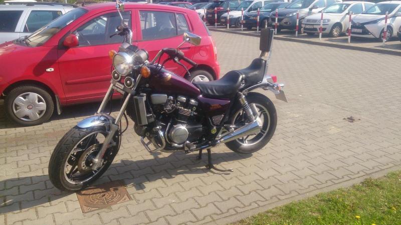

Świstak 57 Opublikowano 3 Maja 2017 Udostępnij Opublikowano 3 Maja 2017 Cześć.Szukam cichych wydechów do Hondy Magny 750 z 82 r. CO możecie polecić? Jeżdżę teraz na takich jak na zdjęciach. Jak dla mnie są za głośne na dalsze trasy i na nocne podjeżdżanie pod dom :) Cytuj Odnośnik do komentarza Udostępnij na innych stronach Więcej opcji udostępniania...

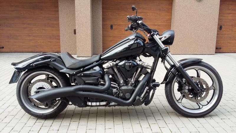

ADi33 Opublikowano 9 Sierpnia 2017 Udostępnij Opublikowano 9 Sierpnia 2017 (edytowane) Edziu panujesz w tym temacie :) Świetnie, że jesteś! Poproszę o radę. Mam Raidera 1900 z pustym wydechem V&H 2in1. Muszę go ściszyć, ale oczywiście chciałbym jak najwięcej basu. Wewnętrzna średnica tłumika jest około 75 mm, a długość około 270 mm. Z tego co tutaj już wcześniej przeczytałem, to na perforowaną rurę mam nawinąć najpierw watę stalową, a na nią watę wygłuszającą (znalazłem włókno szklane). Sprzedawca twierdzi, że wystarczy sama wata stalowa. Rurę perforowaną o jakiej średnicy zamontować, żeby najlepiej brzmiało? Mam dostęp do rury fi 64, 60, 55, 50. Orientacyjnie ile waty wagowo będzie potrzebne? https://www.dropbox.com/s/h8stwn38svvbwbd/XV%20%287%29.jpg?dl=0 Edytowane 9 Sierpnia 2017 przez ADi33 Cytuj Odnośnik do komentarza Udostępnij na innych stronach Więcej opcji udostępniania...
edzio Opublikowano 21 Sierpnia 2017 Autor Udostępnij Opublikowano 21 Sierpnia 2017 Cześć.Szukam cichych wydechów do Hondy Magny 750 z 82 r. CO możecie polecić? Jeżdżę teraz na takich jak na zdjęciach. Jak dla mnie są za głośne na dalsze trasy i na nocne podjeżdżanie pod dom :)Oj dawno tu z powodu urlopu nie zaglądałem.Do tych starszych sprzętów jest spory problem. Trzeba by to dokładnie obejrzeć przede wszystkim czy jest nie tknięty czy może jednak przez kogoś modyfikowany, wiercony itp.Nie znam tego układu więc ciężko mi cokolwiek doradzić. Dawno tu nie zaglądałem. Dziś gadaliśmy więc zobaczymy co wymodzisz. Edziu panujesz w tym temacie :) Świetnie, że jesteś! Poproszę o radę. Mam Raidera 1900 z pustym wydechem V&H 2in1. Muszę go ściszyć, ale oczywiście chciałbym jak najwięcej basu. Wewnętrzna średnica tłumika jest około 75 mm, a długość około 270 mm. Z tego co tutaj już wcześniej przeczytałem, to na perforowaną rurę mam nawinąć najpierw watę stalową, a na nią watę wygłuszającą (znalazłem włókno szklane). Sprzedawca twierdzi, że wystarczy sama wata stalowa. Rurę perforowaną o jakiej średnicy zamontować, żeby najlepiej brzmiało? Mam dostęp do rury fi 64, 60, 55, 50. Orientacyjnie ile waty wagowo będzie potrzebne? https://www.dropbox.com/s/h8stwn38svvbwbd/XV%20%287%29.jpg?dl=0 Cytuj EdHaust-bo nie liczy się ilość a jakość decybeli-506436737 Odnośnik do komentarza Udostępnij na innych stronach Więcej opcji udostępniania...
ADi33 Opublikowano 4 Września 2017 Udostępnij Opublikowano 4 Września 2017 Po jakimś czasie dumania i po kilku radach Edzia (dziękuję) ściszyłem wydech w swoim motocyklu. Mam V&H 2in1. Dla mnie zbyt głośny i więcej z niego było huku niż brzmienia. Na rurę perforowaną fi 64 nawinąłem około 300 g waty (wełny) stalowej. Mój wydech ma wewnętrzną średnicę około fi 75-80. Zrobiony jest nie z rury, ale z dwóch wytłoczek i stąd taki wymiar. Nie będę wdawał się w szczegóły montażu, ale chętnie się podzielę jeśli będzie ktoś zainteresowany. Z efektu jest bardzo zadowolony. Nie robiłem pomiarów przed, ani po, ale wyraźnie słychać różnicę. Jest dużo ciszej i ma dużo lepsze brzmienie. Dźwięk jest niski, basowy, pozostało "parskanie" przy zamykaniu gazu i "sapanie" przy powolnej zmianie biegu. Jestem zadowolony! :) Cytuj Odnośnik do komentarza Udostępnij na innych stronach Więcej opcji udostępniania...
