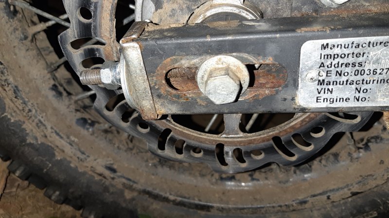

grizzli Opublikowano 19 Stycznia 2020 Udostępnij Opublikowano 19 Stycznia 2020 27 minut temu, Warprose napisał: Ale właśnie jak miał luzu 3 cm (stoi 90 stopni w pionie na kołach bez stopki) to ciągle strzelał teraz mierzyłem i ma 2 cm luzu jak stoi na kołach tylko dawniej nie miałem kontry i klej puścił z naciągu i się luzował puścić go na 2.5 a 3 cm ale z dobrymi kontrami i nie spadał i zobaczyć jak będzie?? No tak!!! Jak się luzowała nakrętka to wtedy przez moc pociągało ośke do przodu i naciąg uderzał w wahacz, ma to sens? Czy głupio myśle? Ma to sens. Ale to konstrukcyjnie powinno być tak zrobione, że nakrętka nie może się luzować i oś nie może przez to iść do przodu. Nie masz tam jakiejś rzezby? Może daj jakieś foto. Cytuj Odnośnik do komentarza Udostępnij na innych stronach Więcej opcji udostępniania...

Warprose Opublikowano 19 Stycznia 2020 Udostępnij Opublikowano 19 Stycznia 2020 2 minuty temu, grizzli napisał: Ma to sens. Ale to konstrukcyjnie powinno być tak zrobione, że nakrętka nie może się luzować i oś nie może przez to iść do przodu. Nie masz tam jakiejś rzezby? Może daj jakieś foto. Tutaj jest pokazany jeszcze na starej zębatce i bez łańcucha ale tak ten naciąg wygląda Teraz, jarenty napisał: A jaki to konkretnie model i pojemność ? Nie rozumiem, gdzie to sprawdzić mogę wiem tyle że loncin 125 😛 Cytuj Odnośnik do komentarza Udostępnij na innych stronach Więcej opcji udostępniania...
grizzli Opublikowano 19 Stycznia 2020 Udostępnij Opublikowano 19 Stycznia 2020 (edytowane) W wahacza w naciągu musi być kostka (pętla), przez którą przechodzi oś koła. Tam jest wszystko ok? Jeśli naciąg jest skontrowany nakrętką, a oś skręcona wymaganym momentem, nic nie może się luzować. Edytowane 19 Stycznia 2020 przez grizzli Cytuj Odnośnik do komentarza Udostępnij na innych stronach Więcej opcji udostępniania...
Warprose Opublikowano 19 Stycznia 2020 Udostępnij Opublikowano 19 Stycznia 2020 Ale tak jak napisałem jak miałten luz 2,5 a 3 cm to nie było kontry Cytuj Odnośnik do komentarza Udostępnij na innych stronach Więcej opcji udostępniania...
grizzli Opublikowano 19 Stycznia 2020 Udostępnij Opublikowano 19 Stycznia 2020 5 minut temu, Warprose napisał: Ale tak jak napisałem jak miałten luz 2,5 a 3 cm to nie było kontry Więc złóż to tak, jak wymaga konstruktor i fabryka. I sprawdz, czy na nakrętkach i śrubach są całe gwinty. Cytuj Odnośnik do komentarza Udostępnij na innych stronach Więcej opcji udostępniania...
Warprose Opublikowano 19 Stycznia 2020 Udostępnij Opublikowano 19 Stycznia 2020 1 minutę temu, grizzli napisał: Więc złóż to tak, jak wymaga konstruktor i fabryka. I sprawdz, czy na nakrętkach i śrubach są całe gwinty. Jak ja go otrzymałem z "fabryki" to właśnie kontr nie było i się luzowało... Więc jak mam to złożyć? Cytuj Odnośnik do komentarza Udostępnij na innych stronach Więcej opcji udostępniania...
