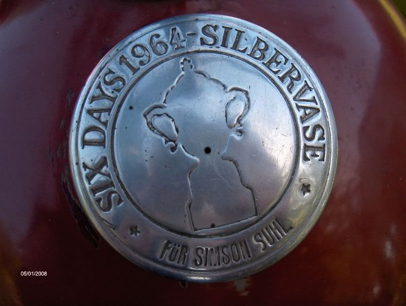

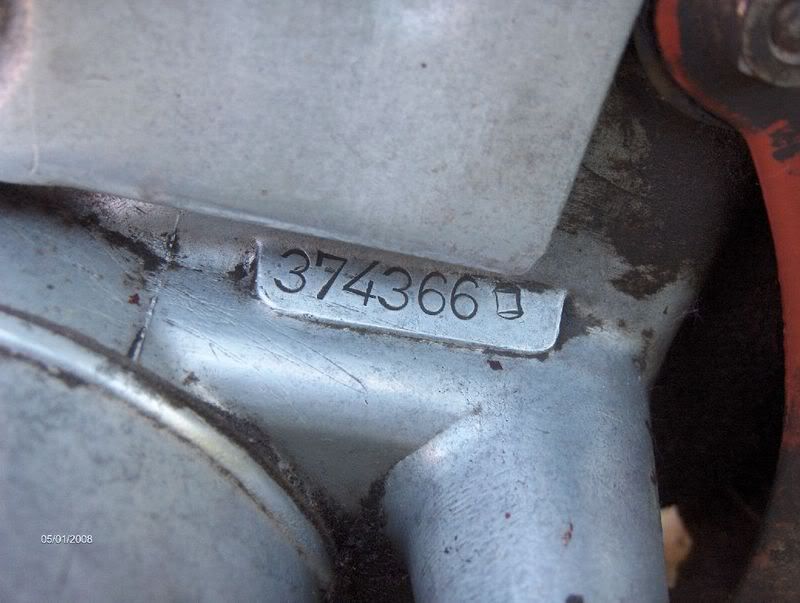

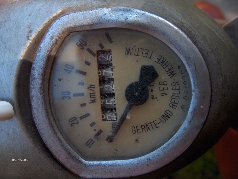

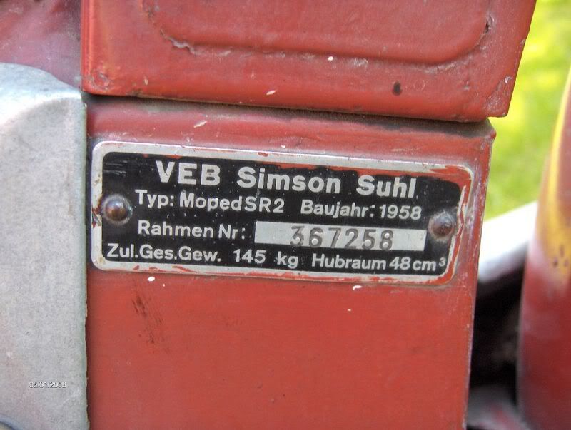

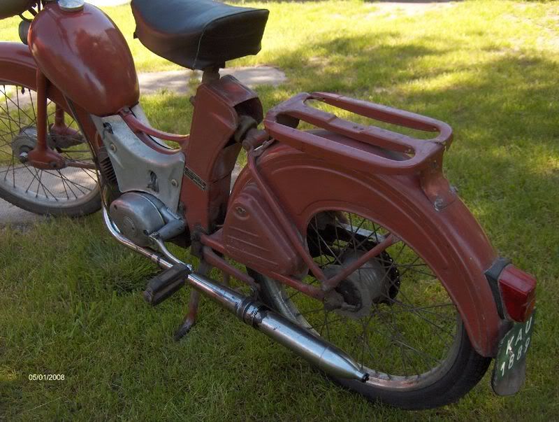

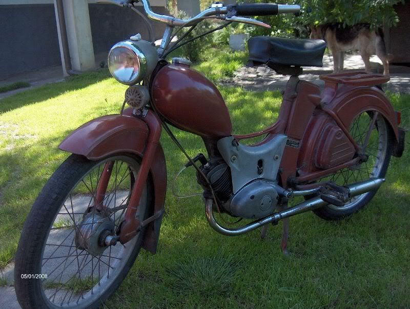

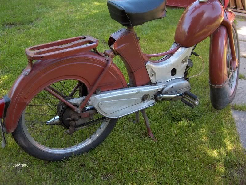

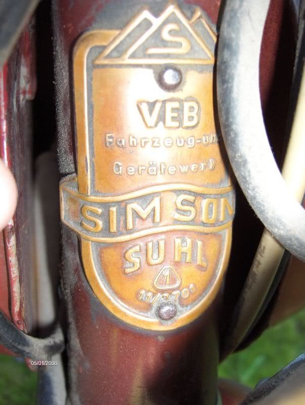

buba6 Opublikowano 4 Czerwca 2008 Udostępnij Opublikowano 4 Czerwca 2008 Udało mi sie nabyc simsona sr2 z papierami i na chodzie, widze ze pare dupereli ma nie oryginalnych, moze byl by ktos w stanie poratowac literatura i czesciami do tego bzyka, z checia poslucham rowniez doswiadczonych posiadaczy sr2. http://i72.photobucket.com/albums/i166/bub...r2/HPIM6035.jpghttp://i72.photobucket.com/albums/i166/bub...r2/HPIM6036.jpghttp://i72.photobucket.com/albums/i166/bub...r2/HPIM6037.jpghttp://i72.photobucket.com/albums/i166/bub...r2/HPIM6038.jpghttp://i72.photobucket.com/albums/i166/bub...r2/IMG_0536.jpghttp://i72.photobucket.com/albums/i166/bub...r2/HPIM6030.jpghttp://i72.photobucket.com/albums/i166/bub...r2/HPIM6031.jpghttp://i72.photobucket.com/albums/i166/bub...r2/HPIM6032.jpghttp://i72.photobucket.com/albums/i166/bub...r2/HPIM6033.jpghttp://i72.photobucket.com/albums/i166/bub...r2/HPIM6034.jpg Cytuj Nowoczesne telewizory Odnośnik do komentarza Udostępnij na innych stronach Więcej opcji udostępniania...

granat Opublikowano 4 Czerwca 2008 Udostępnij Opublikowano 4 Czerwca 2008 Simek jest ok, brak tylko pompki (była na osłonie łancucha) i lampka nie teges, taki zółwik był, ale kupisz na alledrogo:-) Cytuj Odnośnik do komentarza Udostępnij na innych stronach Więcej opcji udostępniania...
OldKrakMoto Opublikowano 6 Czerwca 2008 Udostępnij Opublikowano 6 Czerwca 2008 Z tego co widzę, to oprócz pompki, i oryginalnej tylnej lampki (były 3 rodzaje, ale do twojego modelu z 1958 r. jest aluminiowa lampka w kształcie spłaszczonego walca, patrząc od tyłu wygląda mniej więcej tak 0 :), korek też raczej nie od niego (jak widać po dacie) jest on do sr 4 Schwalbe. Siedzenie masz od rometa, albo motorynki w sr-kach było dwukolorowe i sercowatego kształtu, przełącznik zmiany świateł ma być taki jak w awo, i na tylnym bagażniku w gwoli ścisłości brakuje sprężyny dociskającej bagaż. Postaram się o instrukcje obsługi, ale gdzie ja skany zrobię, nie wiem ale się postaram. Miłego remontowania, bo powiem ze swojego doświadczenia, że bardzo wdzięczny to pierdzipęd. Cytuj Odnośnik do komentarza Udostępnij na innych stronach Więcej opcji udostępniania...

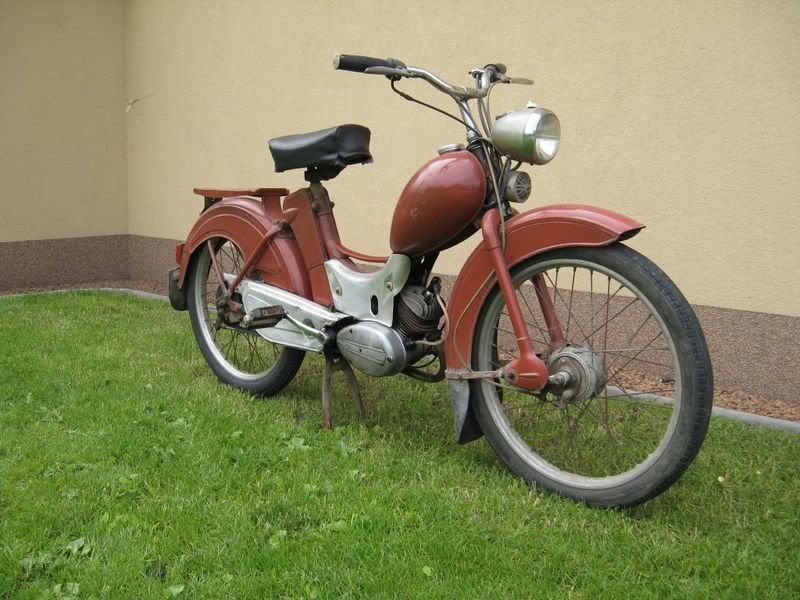

WilQ_21 Opublikowano 11 Czerwca 2008 Udostępnij Opublikowano 11 Czerwca 2008 (edytowane) Witampolecam tą stronkę :) http://www.ostmotorrad.de/setframe.php4?ma...tframe=left.php ja również jestem posiadaczem takiego Simsona mój jest pomalowany ale nie jest w oryginale z czasem chciałbym go pomalować tak jak miał być no i oczywiście porobić chromymój egzemplarz jest z 1957 roku z nieoryginalnych rzeczy to manetka gazu, siedzenie i kilka drobiazgów pasowało by jeszcze kupić a oto fotkihttp://www.bikepics.com/members/wilq88/58sr2e/a tak przy okazji może ma ktoś do sprzedania manetkę gazu do SR-ka po rozsądnej cenie :clap: pzdr Edytowane 11 Czerwca 2008 przez WilQ_21 Cytuj Odnośnik do komentarza Udostępnij na innych stronach Więcej opcji udostępniania...

granat Opublikowano 13 Czerwca 2008 Udostępnij Opublikowano 13 Czerwca 2008 o to juz-jak rozruznic silnik sr1 od sr2? Cytuj Odnośnik do komentarza Udostępnij na innych stronach Więcej opcji udostępniania...
buba6 Opublikowano 16 Czerwca 2008 Autor Udostępnij Opublikowano 16 Czerwca 2008 i jak tam z tymi obiecanymi materiałami :) ??!! Cytuj Nowoczesne telewizory Odnośnik do komentarza Udostępnij na innych stronach Więcej opcji udostępniania...
OldKrakMoto Opublikowano 24 Czerwca 2008 Udostępnij Opublikowano 24 Czerwca 2008 o to juz-jak rozruznic silnik sr1 od sr2?nie mogę stwierdzić w 100%, ale na "oko" silniki te nie różniły się zasadniczo. Różniły się tylko filtry powietrza przysłoną regulacji. i jak tam z tymi obiecanymi materiałami :icon_razz: ??!!mam instrukcję do sr1 i sr2, ale pożyczyłem kumplowi a ten na Wyspy wybył, jak wróci to dam skany na stronkę. pzdr Cytuj Odnośnik do komentarza Udostępnij na innych stronach Więcej opcji udostępniania...
