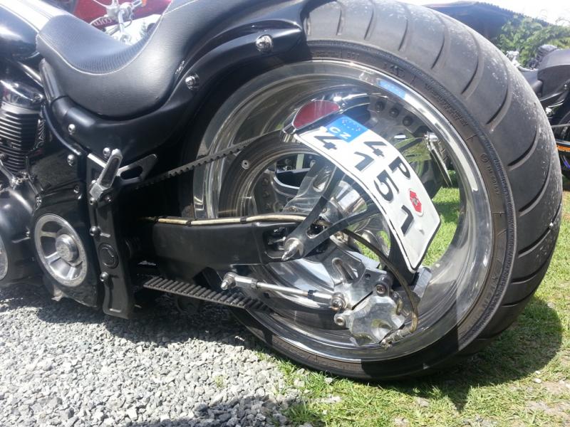

Pietiao Opublikowano 10 Maja 2013 Udostępnij Opublikowano 10 Maja 2013 Znalazłem trochę fotek czechów: http://sperger.rajce.idnes.cz/WARRIORS_DAY_Humpolec_2013/ ciekawe ;-)zwrócił ktoryś z Was jak gumka naciągnięta była na poniższy - 280? Cytuj Odnośnik do komentarza Udostępnij na innych stronach Więcej opcji udostępniania...
góral3miasto Opublikowano 11 Maja 2013 Udostępnij Opublikowano 11 Maja 2013 ciekawe ;-)zwrócił ktoryś z Was jak gumka naciągnięta była na poniższy - 280?kolego on tam miał 300/35/18 cali zaraz wrzucę fotki Cytuj Odnośnik do komentarza Udostępnij na innych stronach Więcej opcji udostępniania...

góral3miasto Opublikowano 11 Maja 2013 Udostępnij Opublikowano 11 Maja 2013 300/35/18 Cytuj Odnośnik do komentarza Udostępnij na innych stronach Więcej opcji udostępniania...
vmax-r Opublikowano 11 Maja 2013 Udostępnij Opublikowano 11 Maja 2013 Góral widzisz ten ślad na rancie opony? To od pasa?? Cytuj Odnośnik do komentarza Udostępnij na innych stronach Więcej opcji udostępniania...
góral3miasto Opublikowano 11 Maja 2013 Udostępnij Opublikowano 11 Maja 2013 Góral widzisz ten ślad na rancie opony? To od pasa??też to zauważyłem,mam tą fote w większej rozdzielczości i według mnie to od wahacza pewno deko za wąski :) choć powierzchnia poszarpana także moze być od pasa, od wahacza powinna być gładka Cytuj Odnośnik do komentarza Udostępnij na innych stronach Więcej opcji udostępniania...
vmax-r Opublikowano 11 Maja 2013 Udostępnij Opublikowano 11 Maja 2013 (edytowane) No ale dalej... widzę, że pas idzie jak w serii - od wewnątrz ramy.Niech nawet dał dystans pod pulej to ciekawe czy koło jest w osi motocykla bo musiał by conajmniej 5 cm odsadzić wszystko na stronie... Lewa strona wahacza wygląda na seryjną... a prawa? Masz dokładne foty z prawej strony tego??? P.s: zacisk tył "łapie" po kole pasowym... - fajnie ale to słaby patent HD :cool:Ciasno tam strasznie, masakra... Edytowane 11 Maja 2013 przez vmax-r Cytuj Odnośnik do komentarza Udostępnij na innych stronach Więcej opcji udostępniania...
góral3miasto Opublikowano 11 Maja 2013 Udostępnij Opublikowano 11 Maja 2013 tylko takie i tu rant jest cały także z drugiej strony to od pasa Cytuj Odnośnik do komentarza Udostępnij na innych stronach Więcej opcji udostępniania...
