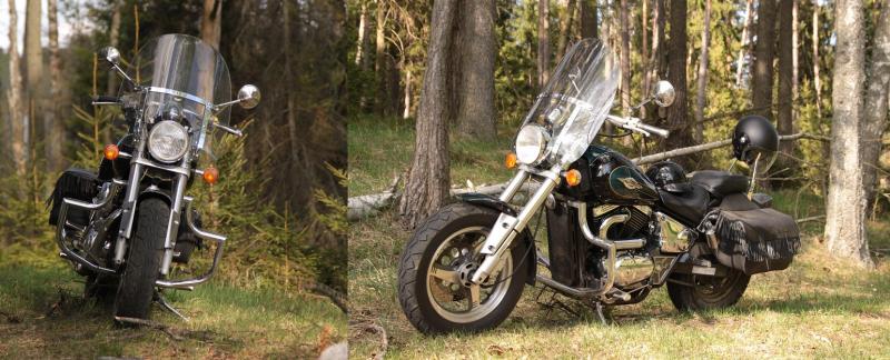

Gandalf Opublikowano 19 Lipca 2011 Udostępnij Opublikowano 19 Lipca 2011 (edytowane) Potrzebuje Waszej pomocy w sprawie sakw ... Jak szukałem stelaży, zależało mi, aby jak najmniej odstawały od boków. Tak, aby kufry tworzyły z sylwetką motocykla zwartą konstrukcję. Nie dobierzesz nigdy idealnie gotowych stelaży, musiałbyś je robić na zamówienie - z jednej strony pod dany model motocykla, z drugiej pod dany model kufrów. Dlatego kupiłem "gotowe" ze stali nierdzewki, na Allegro. Kufry polecam stabilnie zamontować: przykręcić, albo "przytrytkować", bo ja już przeżyłem jedno zgubienie na wertepach i nie jest to nic miłego :banghead: W każdym razie nie wierz w wytrzymałość suwaków, puszczą pod większym obciążeniem …Pamiętaj również o tylnych sprężynach, które pracują pod zmiennym kątem nachylenia (im bardziej obciążył Tył motocykla, tym mniejszy kąt tworzą w stosunku do podłoża i trochę się „podnoszą”, więc lepiej zostawić tam pewien zapas. Można to zrobić przez odsunięcie kufrów do tył, lub na boki - ja wybrałem tę pierwszą metodę :flesje: Edytowane 19 Lipca 2011 przez Gandalf Cytuj Odnośnik do komentarza Udostępnij na innych stronach Więcej opcji udostępniania...

Gandalf Opublikowano 20 Lipca 2011 Udostępnij Opublikowano 20 Lipca 2011 nie wiem czy da się kopic taki wypolerowany już drut Poszukaj drutu ze stali kwasoodpornej - łatwo się poleruje pastami dostępnymi na Allegro. Jak przerabiałem swoje stelaże, a musiałem je trochę zwęzić, to miejsca spawu wypolerowałem z pomocą filcowych nasadek na wiertarkę i wspomnianych past polerskich. Co do kufrów, to biorąc pod uwagę moje własne, przykre doświadczenie, bym się jednak skłaniał do ich porządnego przymocowania - żadnych suwaków i tym podobnych rzeczy, nawet kosztem mobilności. Cytuj Odnośnik do komentarza Udostępnij na innych stronach Więcej opcji udostępniania...
Ptaku Opublikowano 20 Lipca 2011 Udostępnij Opublikowano 20 Lipca 2011 Poszukaj drutu ze stali kwasoodpornej - łatwo się poleruje pastami dostępnymi na Allegro. Jak przerabiałem swoje stelaże, a musiałem je trochę zwęzić, to miejsca spawu wypolerowałem z pomocą filcowych nasadek na wiertarkę i wspomnianych past polerskich. Co do kufrów, to biorąc pod uwagę moje własne, przykre doświadczenie, bym się jednak skłaniał do ich porządnego przymocowania - żadnych suwaków i tym podobnych rzeczy, nawet kosztem mobilności. Dokładnie tak, jeśli już robić coś z pręta stalowego to tylko z kwasówki - łatwe do wypolerowania i dużo sztywniejsze. Co prawda gorzej się obrabia plastycznie (gnie itp.) ale efekt nieporównywalny do stali czarnej.Kwasówką zajmuję się zawodowo więc w razie pytań chętnie udzielę informacji.rydzu - widzę że jesteś z moich okolic więc jakbyś chciał się "przymierzyć" do prętów z kwasówki czy pogadać na temat obróbki to zapraszam. Cytuj VZ800 => ZR-7http://www.forum.zr-7.plhttp://www.bikepics.com/members/ptok/ Odnośnik do komentarza Udostępnij na innych stronach Więcej opcji udostępniania...
