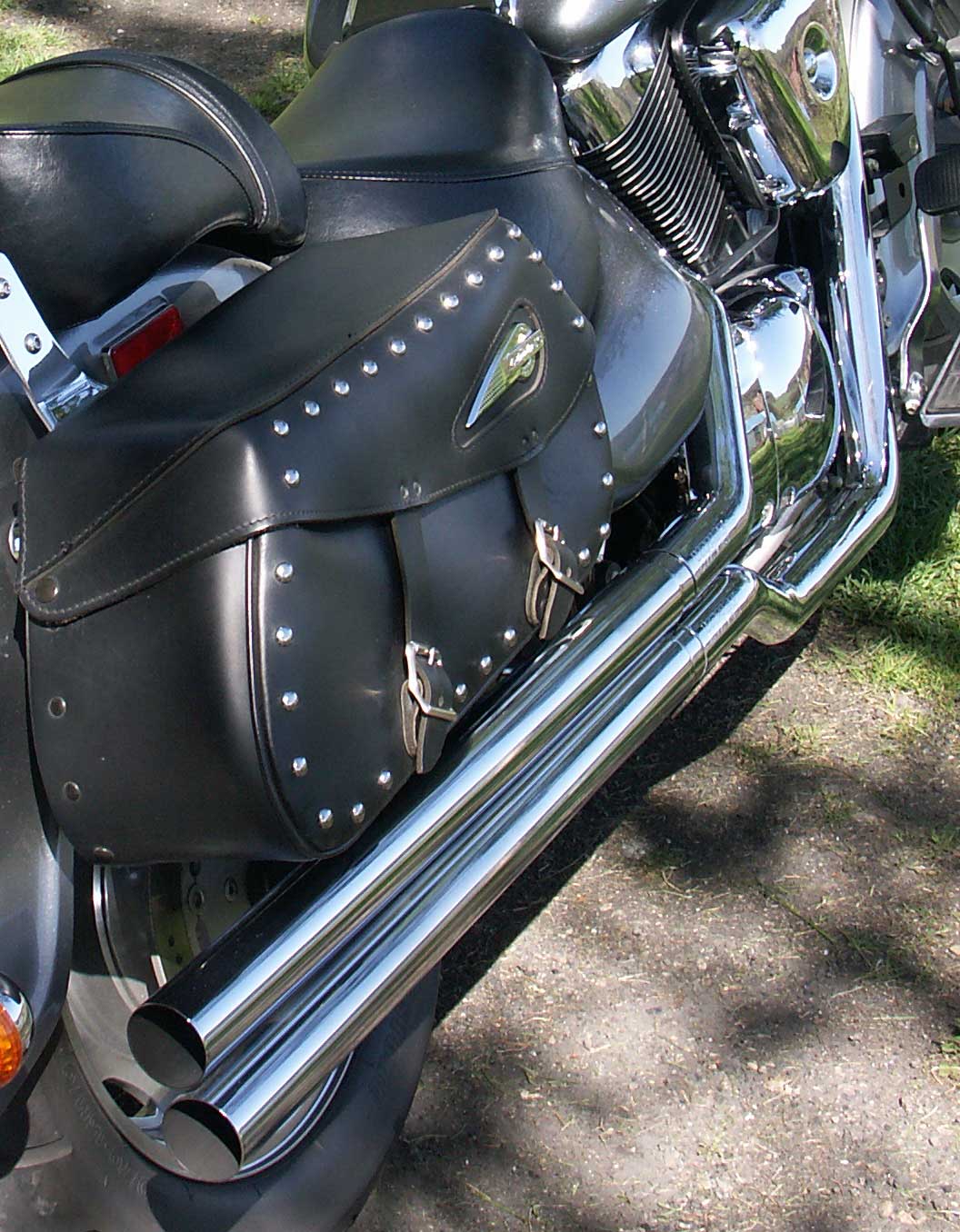

motorbikeusa Opublikowano 7 Maja 2007 Udostępnij Opublikowano 7 Maja 2007 Witam.Czy ma ktoś pomysł jak wyciszyć moje wydechy ?Generalnie nie tyle chodzi o głośność ale o częste wystrzały nawet przy zmianie biegów.Podobno są jakieś wkłady ale nie mogę ustalić gdzie to dostać.Na końcu każdej rury z boku mam otwory chyba na śruby.Tutaj fota moich wydechów - V&H Cytuj Odnośnik do komentarza Udostępnij na innych stronach Więcej opcji udostępniania...
bodman Opublikowano 7 Maja 2007 Udostępnij Opublikowano 7 Maja 2007 (edytowane) Zagadaj do "Krzychu.2000" co prawda nie ma V&H ale podobnie proste rury - wstawił taki "wynalazek" do wydechu i uciszyło je :icon_mrgreen: do tego pewnie przydadzą Ci się te dziurki które w nich masz... Edytowane 7 Maja 2007 przez bodman Cytuj Odnośnik do komentarza Udostępnij na innych stronach Więcej opcji udostępniania...
leonstar Opublikowano 7 Maja 2007 Udostępnij Opublikowano 7 Maja 2007 Będzie ciężko, ja szukałem tzw. db-killera ale nigdzie osobno nie znalazłem.Producenci odpisywali mi że dostaępne tylko w komplecie z wydechem :)pozodenia Cytuj Odnośnik do komentarza Udostępnij na innych stronach Więcej opcji udostępniania...

bodman Opublikowano 7 Maja 2007 Udostępnij Opublikowano 7 Maja 2007 Tu Panowie znajdziecie odpowiedz :( http://roadstarclinic.com/content/view/162/o podobnym patencie myślałem ;) Cytuj Odnośnik do komentarza Udostępnij na innych stronach Więcej opcji udostępniania...
Prałat Opublikowano 7 Maja 2007 Udostępnij Opublikowano 7 Maja 2007 Uderz do Highway Hawk - widziałem u nich w ofercie takie "wyciszacze". A jak nie, to Adam Słodowy. Upload dał rady, Seboka też. Cytuj Odnośnik do komentarza Udostępnij na innych stronach Więcej opcji udostępniania...
Pompka Opublikowano 7 Maja 2007 Udostępnij Opublikowano 7 Maja 2007 Można też zrobić coś prostszego - do śruby (a raczej szpilki) przyspawać podkładkę tak zeby powstał "lizak". Całość montujemy w wydech. Pomaga i to dużo. Ale na puste wydechy i strzelanie pomóc może tylko regulacja gaźnika/gaźników. Wstawienie takił malutkich tłumików jak z linka czy takich jak ja robiłem niewyeliminuje strzelania. Cytuj Odnośnik do komentarza Udostępnij na innych stronach Więcej opcji udostępniania...
Prałat Opublikowano 7 Maja 2007 Udostępnij Opublikowano 7 Maja 2007 U mnie strzelał na V&H, a po regulacji i zdjęciu AIS-u problem zupełnie zniknął. O ile dobrze pamiętam, to strzelanie było już żadsze po włożeniu wkładów. Ale obecnie wyciąłem w nich denka, jak pisałem wyżej, a strzelanie jak nie było tak nie ma. Cytuj Odnośnik do komentarza Udostępnij na innych stronach Więcej opcji udostępniania...

Krzychu.2000 Opublikowano 7 Maja 2007 Udostępnij Opublikowano 7 Maja 2007 Witam ja mam to zrobione tak jak napisał Pompka zresztą to on mi poddał to rozwiązanie a wygląda to tak mniej więcej http://wydechp.patrz.pl niemam cyfrówki więc to narysowałem :P . Podkładke przyspawałem do śruby 6-tki wywierciłem w wydechu dziure mniej więcej 3 cm od końca wydechu i włożyłem tam tą śrube i zakręciłem nakrętką , im większa podkładka tym cichsza maszyna. 1 plus tego rozwiązanie już sie tak mnie nie czepiają policjanci, sąsiedzi dalej narzekają :) bo dalej jest głośny ( na wolnych obrotach 83,5 db a po dodaniu troche gazu 135 db :) ) 2 plus już nie włanczam w samochodach alarmu :) Cytuj Odnośnik do komentarza Udostępnij na innych stronach Więcej opcji udostępniania...
