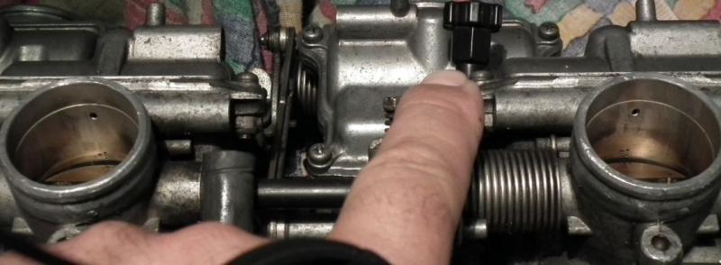

peery Opublikowano 9 Sierpnia 2013 Udostępnij Opublikowano 9 Sierpnia 2013 (edytowane) Jesli chodzi o poziom paliwa to zbyt niski widac byloby bardziej na duzych obrotach. Sklad mieszanki warto zaczac krecic od ustawien z serwisowki tzn wszystkie ustawiamy na wartosc tam podana, robimy synchronizacje gaznikow, i zgodnie z procedura z serwisowki krecimy. Ja nie mialem obrotomierza z tak mala podzialka, ale ladnie na sluch da sie ustawic. Poprostu zamiast wzrostu czy spadku o 50obr sluchamy czy sa wieksze czy mniejsze. Natomiast dziwne ze tym czarnym pokretlem nie mozesz podniesc obrotow, bo u mnie jak sie wkreci calkiem to ma ponad 4000, i to pokretlo sluzy wlasnie do ustawiania obr biegu jalowego. Jedyne co mi przychodzi do glowy, to ze przepustnice sa mocno zozsynchronizowane, lub cos zle poskladales i bierze lewe powietrze. A filtr powietrza masz dobry i szczelnie skrecony? Bo podobna sytuacje mialem jak z filtra oderwala sie taka gabka co go uszczelnia do airboxa. Jesli dysz nie ruszales to pewnie beda ok. Edit: acha na zdjeciu sklad mieszanki nie jest zaslepiony, to te srobki zaraz nad krawedzia komory plywakowej, a synchronizacja to srobki ze sprezynka pomiedzy gaznikami. Edit2: moze to tylko tak na zdjeciu wyglada ale opaski na kroccach wygladaja jakby gazniki nie weszly na swoje miejsce, moze tam ciagnie lewe powietrze. ------------------------------------------------------- Sorry za brak polskich znakow ale pisze z telefonu Edytowane 9 Sierpnia 2013 przez peery Cytuj Odnośnik do komentarza Udostępnij na innych stronach Więcej opcji udostępniania...

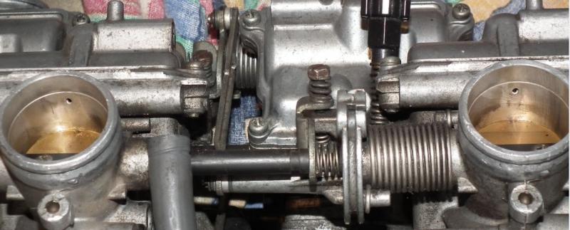

Gość smolax71 Opublikowano 9 Sierpnia 2013 Udostępnij Opublikowano 9 Sierpnia 2013 (edytowane) gaźniki ( cylindry ) wydają się być dobrze zsyrchronizowanesilnik chodzi ''elegancko'' - nie będę dotykał tych śrubek od spodui to nie o to raczej chodzi - co ma synchronizacja do składu mieszanki ???cylindry chodzą równo, ładnie się wkręcają i opadają, do czerwonego pola, ma moc...tu jakby brak paliwa albo za dużo powietrza :(dolot powietrza skręcony szczelnie, składałem i uszczelniałem 3 razy, i filtr jest standardowy - ale sprawdzę to raz jeszcze ...właśnie na zdjęciu widać to co napisałem - że wyłupałem zaślepki od składu mieszanki i próbowałem ją zmienić - i dupai każde zamknięcie ssania robi zgaśnięcie silnika :(gaźniki dobrze osadzone, też 3 razy wyjmowałem i już to ładnie umiem - ale sprawdzę to raz jeszcze ... jeżdżę jakby na paliwie idącym inną drogą w gaźniku - przez ssaniejak wyeliminuję lewe powietrze to wygląda na to, że raz jeszcze gaźniki na stół, i krok po kroku :- sprawdzenie kanałów zaworów paliwowych- sprawdzenie zatkania osadem gniazdka prowadzącego iglicę pływaka, (pływak nie może się opuszczać i otwierać dopływu paliwa)- sprawdzenie poziomu pływaka- zatkanie częściowe lub całkowite otworka dyszy paliwowej głównej - słabo reagował na zmiany ale to może być przez to, że paliwo dostaje drogą ssania :( Edytowane 9 Sierpnia 2013 przez smolax71 Cytuj Odnośnik do komentarza Udostępnij na innych stronach Więcej opcji udostępniania...

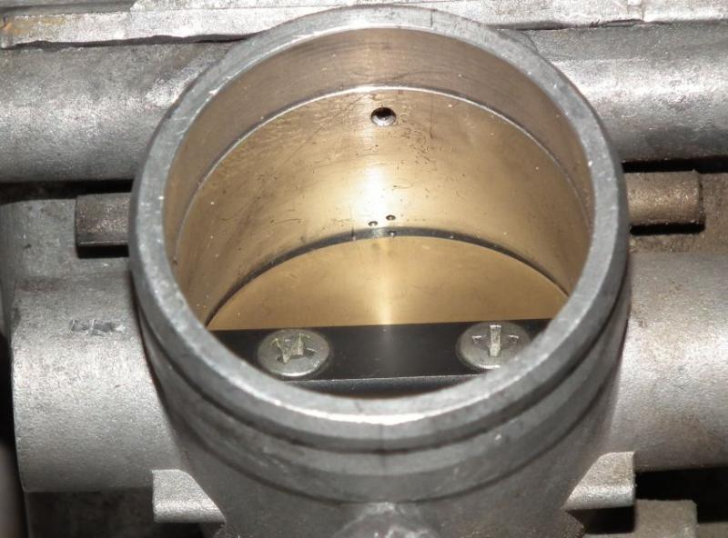

peery Opublikowano 9 Sierpnia 2013 Udostępnij Opublikowano 9 Sierpnia 2013 Jesli chodzi o wkrecanie sie na obroty tak od 3tys w gore to tu reguluje sobie podcisnienie wiec krecenie nic nie zmieni. Za prace na wolnych odpowiada ustawienie przepustnic - jak masz wyjete gazniki mozna zrobic na oko rowno do takich otworkow w gardzieli. Sroby skladu mieszanki - wstepnie ustawic jak w serwisowce na iles obrotow. Oraz dysze wolnych obrotow - zeby nie byly przytkane, ale jak rozumiem wczesniej bylo dobrze. A no i jeszcze szczelnosc dolotu - ja sprawdzam psikajac wszedzie preparatem do czyszczenia tarcz hamulcowych, bo plak sie lepi potem, na pracujacym silniku, i nic w pracy ma sie nie zmieniac. Dziwi mnie troche ze ta sroba czarna od ustawienia obrotow nic sie nie zmienia, ona otwiera przepustnice, i u mnie jak na maks wkrece to mam prawie 4000obr. Moze tu jest jakis problem? A jak przytrzymasz manetke to da sie bez ssania utrzymac te 1,5-2tys obrotow? Jeszcze co do rownej pracy, to jest v4, to zawsze w miare rowno pracuje. Kiedys zapomnialem podpiac cewke i chodzila na 2cyl tez calkiem rowno tylko mocy nie miala. A co do ustawien jeszcze to trzeba miec porownanie, ja jak nie mialem to myslalem ze chodzi dobrze, ale jak zrobilem pelny serwis gaznikow to malo sie nie zesr..lem bo ja lekko manete a on mi na kolo staje. A dla porownania to madzia przyspiesza jak plastik, na prostej drodze 600 szans nie maja do 200, jedynie w zakretach podnuzki sa za nisko. ------------------------------------------------------- Sorry za brak polskich znakow ale pisze z telefonu Cytuj Odnośnik do komentarza Udostępnij na innych stronach Więcej opcji udostępniania...

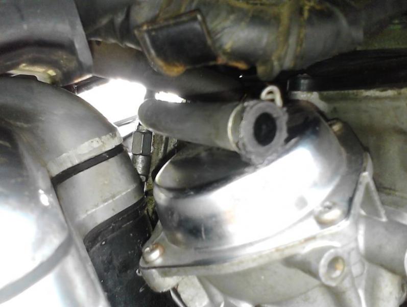

Gość smolax71 Opublikowano 9 Sierpnia 2013 Udostępnij Opublikowano 9 Sierpnia 2013 (edytowane) proszę o pomoc cdna słuch silnik nie zaciąga lewego powietrza, ładnie słychać zasysanie przed zbiornikiem, tu gdzie ma dolotjak składałem gaźniki to, przypomniałem sobie teraz, pozostawiłem wolny jeden wężyk gumowy ;taki krótki, wychodzący pomiędzy tylnymi gaźnikami z linii zasilania paliwem chyba,zdjęcie z lewej strony, ten dolny ;wyciągnąłem go na prawą stronę;a oto zdjęcie z gaźnika ''na stole'' - ten przewód gumowy na środku wpięty w rurkę plastikową ; do czego wpiąć tę rurkę gumową ???nie znalazłem gdzie :(i myśląc, że zaburza to przepływ paliwa, zaślepiłem ją śrubą !i palę zimny motocykl na full ssaniai ledwo zapalił, i po zagrzaniu nie mogłem ni jak ustawić żeby chodził bez full ssania ! , i miał silnik ok 1200 obr :(po 5 min męczarni zgasiłem, wykręciłem z powrotem śrubę z tego wężyka i zapalam,i szok nagle wkręcił się na 4000... ssanie wyłączyłem i chodzi !!! , śruba czarna zaczęła działać i faktycznie mogę podkręcać mocno,i spokojnie go na szybko ustawiłem, żeby bez ssania chodził poniżej 1500 obr tylko wolno schodzi z obrotówchyba muszę powalczyć z regulacją mieszanki - wzbogacić jąproszę powiedzieć czy w magnie wzbogacamy mieszankę wkręcając śrubki czy wykręcając ???nawet ''tu'' spotkałem się z różnymi wpisami...normalnie to chyba wkręcamy żeby mniej powietrza dać... a tu czytałem gdzieś, że niby w ''podciśnieniowcach'' odwrotnie:)ale dziwna sprawa z tym moim gaźnikiemto tak, jakby przez zamknięcie tej rurki podciśnienie odetkało coś w gaźniku (chyba był zapchany gdzieś) ??? teraz czekam aż ostygnie i odpalę na ssaniu i zobaczymy czy ''samo-naprawa'' będzie dalej... Edytowane 9 Sierpnia 2013 przez smolax71 Cytuj Odnośnik do komentarza Udostępnij na innych stronach Więcej opcji udostępniania...
peery Opublikowano 9 Sierpnia 2013 Udostępnij Opublikowano 9 Sierpnia 2013 Wydaje mi sie ze to odpowietrzenie komor plywakowych. Ale po zdjeciach pewny nie jestem. U mnie idzie chyba do obudowy filtwa powietrza ale niemam jak teraz sprawdzic ------------------------------------------------------- Sorry za brak polskich znakow ale pisze z telefonu Cytuj Odnośnik do komentarza Udostępnij na innych stronach Więcej opcji udostępniania...
Gość smolax71 Opublikowano 9 Sierpnia 2013 Udostępnij Opublikowano 9 Sierpnia 2013 (edytowane) Wydaje mi sie ze to odpowietrzenie komor plywakowych. Ale po zdjeciach pewny nie jestem. U mnie idzie chyba do obudowy filtwa powietrza ale niemam jak teraz sprawdzic -------------------------------------------------------Sorry za brak polskich znakow ale pisze z telefonumożliwea to oznacza, że musiałem mieć coś nie tak z jakąś komorą pływakowąmoże się zawiesiła czy co - tam nie zaglądałemi zamykając to odpowietrzenie ''uruchomiłem'' niesprawną komorę :) PRZYPADEK, który warto czasem zastosować :)??? znalazłem na forum - to faktycznie odpowietrzenie komór pływakowychpeery - już kiedyś o tym napisałeś !!! :) :) :)wężyk ma być luźny , skierowany pod zbiornik to okiteraz wiem na pewno, że to była wina pływaków :(ale zbadam synchro u kuzyna i podregulujemy mieszankęDZIĘKI proszę jeszcze o odpowiedź, w którą stronę obracać śrubką aby wzbogacić mieszankę w Magnie ???? Edytowane 9 Sierpnia 2013 przez smolax71 Cytuj Odnośnik do komentarza Udostępnij na innych stronach Więcej opcji udostępniania...

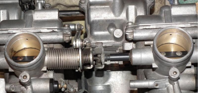

Gość smolax71 Opublikowano 12 Sierpnia 2013 Udostępnij Opublikowano 12 Sierpnia 2013 No więc tak z tego co kojażę "na sucho" przepustnice ustawiamy na pierwszym otworku, oczywiście wszystkie rowno, i to jest takie nasze wyjściowe ustawienie. czyli to moje ostatnie zdjęcie, z uchyloną przepustnicą jest właśnie chyba dobrze ?to z tego drugiego gaźnika - ona jest prawie nowy i ma właśnie wszystkie tak ustawione :)tym razem wykorzystam ten gaźnik ... DZIĘKI :) Cytuj Odnośnik do komentarza Udostępnij na innych stronach Więcej opcji udostępniania...
Gość smolax71 Opublikowano 13 Sierpnia 2013 Udostępnij Opublikowano 13 Sierpnia 2013 gaźniki wyciągnięte, wyregulowane komory pływakowe, wyregulowane przepustnice przegrodowe, przedmuchany i wyczyszczony, dysze główne na razie 2,75i Magna odżyła :) :) :)na razie chodzi idealnejutro dłuższa jazda i doregulowanie Cytuj Odnośnik do komentarza Udostępnij na innych stronach Więcej opcji udostępniania...
