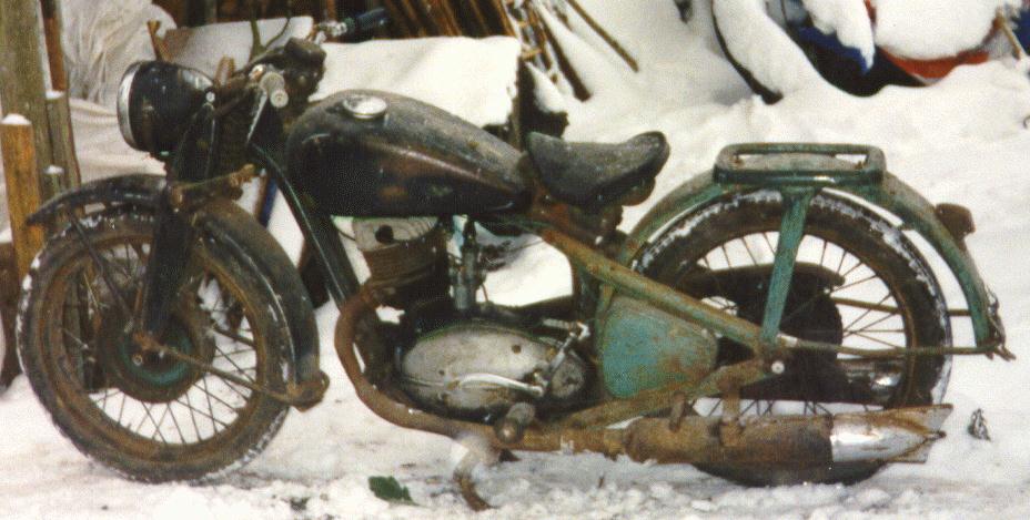

loopy1 Opublikowano 5 Czerwca 2006 Udostępnij Opublikowano 5 Czerwca 2006 Witam! Mam problem, poniewaz nie wiem czym sie rozniła konstrukcja niemiecka od rosyjskiej. Nie potrafie tego ustalic na podstawie fotografii, gdyż zbyt dużo jest "hybryd" i trudno okreslic co w danym motocyklu jest fabryczne. Zauwazyłem, ze konstrukcje niemieckie miały głebsze błotniki i inna konstrukcje lampy przedniej. Czy rzeczywiscie? Mnostwo jest na rynku maszyn rosyjskich przemalowanych i przekonstruowanych na "Niemca". Jest mozliwosc odroznienaia tych maszyn? Chciałbym uniknac sytuacji, w ktorej zakupine DKW okaze sie ruskiem przyozdobionym w niemieckie piórka... Cytuj Odnośnik do komentarza Udostępnij na innych stronach Więcej opcji udostępniania...

Matołusz Opublikowano 6 Czerwca 2006 Udostępnij Opublikowano 6 Czerwca 2006 Mi wiadomo że w pierwszym roku produkcji (chyba to był 1946) IŻ-350 był jeszcze wyposażany w niemiecki osprzęt elektryczny).http://www.automotomuseum.vl.ru/rus/history/moto/ij350/http://www.autogallery.org.ru/iz350-2.jpg Cytuj Odnośnik do komentarza Udostępnij na innych stronach Więcej opcji udostępniania...

loopy1 Opublikowano 6 Czerwca 2006 Autor Udostępnij Opublikowano 6 Czerwca 2006 .dkw miala trapez a iz widelec teleskopowy. Hmm... A mnie sie jednak wydaje ze iż też miał na poczatku produkcji trapez... :D Spotkaliscie sie kiedys z jeżami przerobionymi na niemce, tak że nie dało sie ich odroznic?Bo te szczegoły, typu czesci ze znaczkami auto union mozna zamienic replikami, badz czesciami oryginalnymi. I potem taki tsfany sprzedawca spiewa kilka razy wiecej niz za rusa! A co do zawieszenia suwakowego to z tego zdjecia-> http://www.autogallery.org.ru/iz350-2.jpg wynika cos innego. Ten jeż wyglada dokładnie jak DKW. Czy jedynym sposobem jest sprawdzenie tłoka? Wydaje mi sie, że to tez mozna obejsc wkladajac silnik DKW w rame Iż'a, albo nawet sam tłok. Cytuj Odnośnik do komentarza Udostępnij na innych stronach Więcej opcji udostępniania...
slayer Opublikowano 7 Czerwca 2006 Udostępnij Opublikowano 7 Czerwca 2006 loopy1 nie czytasz dokladnie.Napisalem ze IZ 49 ma zawieszenie suwakowe i tak jest.Zdjecie ktore wkleiles to IZ 350, poprzednik IZA 49 Cytuj Odnośnik do komentarza Udostępnij na innych stronach Więcej opcji udostępniania...

loopy1 Opublikowano 11 Czerwca 2006 Autor Udostępnij Opublikowano 11 Czerwca 2006 http://moto.allegro.pl/show_item.php?item=109543307 <- własnie o czyms takim mowie. I jak tu stwierdzic po fotach czy to na prawde dkw, czy jednak rusek w przebraniu? Tymbardziej, ze moto wyglada na składane z kilku egzemplarzy... Cytuj Odnośnik do komentarza Udostępnij na innych stronach Więcej opcji udostępniania...
