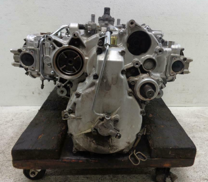

Paukszteło Opublikowano 16 Marca 2022 Udostępnij Opublikowano 16 Marca 2022 (edytowane) Panowie może nie związane z tym tematem gdzie w goldasie 1500 znajduje się wysprzęglik chce wymienić płyn ale nie mogę znaleźć odpowietrznika Edytowane 16 Marca 2022 przez Paukszteło Cytuj Odnośnik do komentarza Udostępnij na innych stronach Więcej opcji udostępniania...
konrad1f Opublikowano 16 Marca 2022 Udostępnij Opublikowano 16 Marca 2022 (edytowane) zupełnie odwrotnie niż np. w st1100 - tzn. z tyłu skrzyni biegów edit - przykładowe foto z neta Edytowane 16 Marca 2022 przez konrad1f Cytuj Zestaw naprawczy zacisku hamulcowego Brembo BMW R850 R1100 K1200 K100 K1 K1100 https://allegro.pl/oferta/zestaw-naprawczy-zacisku-brembo-przod-bmw-r-1100-850-k-1200-gs-r-rs-s-rt-lt-14830948090 Odnośnik do komentarza Udostępnij na innych stronach Więcej opcji udostępniania...
