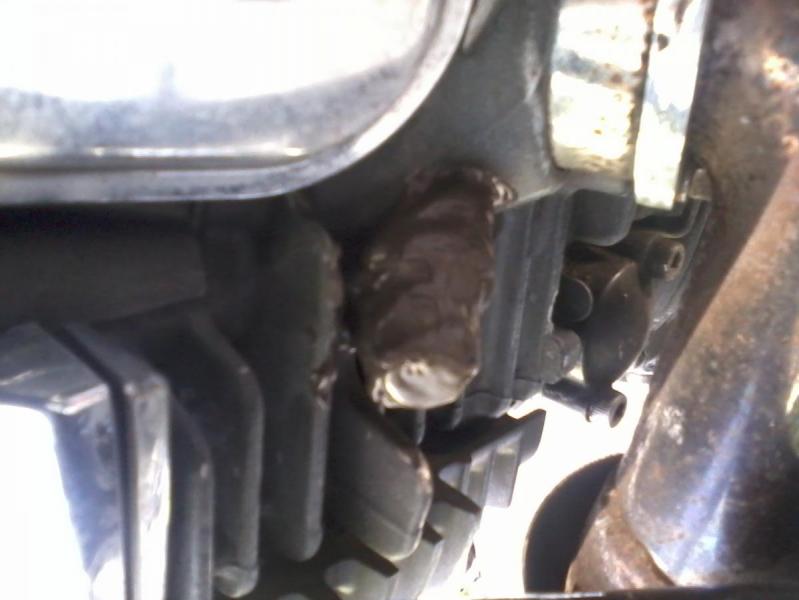

1r3k Opublikowano 2 Kwietnia 2012 Udostępnij Opublikowano 2 Kwietnia 2012 (edytowane) Jestem nowy ,więc na początek się pięknie kłaniam wszystkim. Jestem od soboty posiadaczem motocykla sprowadzonego z USA 2006 r- XVS 1100 /ATo pierwsza moja maszyna w życiu i oczywiście przeżywam strasznie. :biggrin:Do tego stopnia ,że wczorajszą niedzielę (+8 C) spędziłem w siodle. Teraz do sedna.Patrząc od przodu ,na cylindrze po lewej stronie wylotu spalin ,coś wystaje.Jakby czujnik ,ale jest to obklejone czymś w rodzaju poxipolu.Wygląda jak obcięte i zaślepione.Zmartwiło mnie to i na dodatek nie mam pojęcia co to jest ,a raczej było....Co z tym fantem zrobić ?Inna sprawa - silnik na wolnych obrotach ,na postoju co kilka minut stuka.Jest to pojedyńcze stuknięcie ,takie "tyk" -czy to normalne ?Może to to spalanie stukowe, o czym czytałem wczoraj ?Podczas jazdy ( przejechałem około 100 km.) wszystko było ok ,silnik pięknie mruczy.No i jeszcze jedno...Filtr oleju jest wyciągnięty na zewnątrz w celu łatwiejszej wymiany.Jest chromowany i nie ma na nim żadnych oznaczeń.Mogę go wymienić na zwykły Filtron o takim samym rozmiarze ? PozdrawiamIrek Edytowane 2 Kwietnia 2012 przez 1r3k Cytuj Odnośnik do komentarza Udostępnij na innych stronach Więcej opcji udostępniania...
murgal Opublikowano 2 Kwietnia 2012 Udostępnij Opublikowano 2 Kwietnia 2012 To zaślepione coś to resztki po systemie dopalania spalin. Co do stukania, jest ono regularne? Cytuj KUPIE MOTOCYKL BEZ PRAWA DO REJESTRACJI ROCZNIK 2006< , KONTAKT PW! Odnośnik do komentarza Udostępnij na innych stronach Więcej opcji udostępniania...
1r3k Opublikowano 2 Kwietnia 2012 Udostępnij Opublikowano 2 Kwietnia 2012 Tak ,w równych odstępach czasu.jakby coś się załączało w silniku. Co do tego systemu.Czy ten system dopalania spalin to coś ważnego z punktu widzenia użytkownika ?Z punktu widzenia ekologo ,to wiadomo ..... :)Jak to coś ważnego dla silnika ,to kupie to coś i zamontuję. PodrawiamIrek Cytuj Odnośnik do komentarza Udostępnij na innych stronach Więcej opcji udostępniania...

murgal Opublikowano 2 Kwietnia 2012 Udostępnij Opublikowano 2 Kwietnia 2012 Nie jest konieczny, wręcz podobno poprawia charakterystykę silnika, wiele osób go usuwa. Co do stukania, niestety nie pomogę bo naprawdę nie wiem, a nie chce wprowadzić Cię w błąd. Cytuj KUPIE MOTOCYKL BEZ PRAWA DO REJESTRACJI ROCZNIK 2006< , KONTAKT PW! Odnośnik do komentarza Udostępnij na innych stronach Więcej opcji udostępniania...
