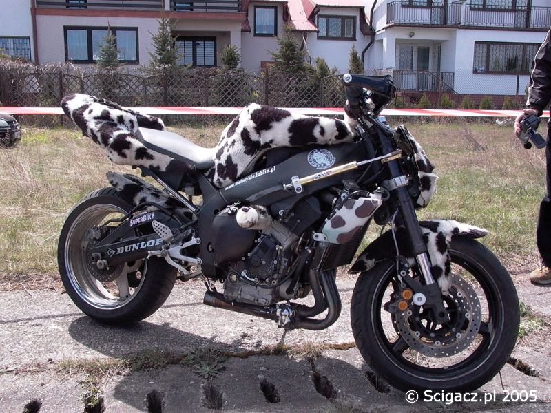

a!ntek Opublikowano 1 Czerwca 2005 Udostępnij Opublikowano 1 Czerwca 2005 Raptowny do swojej Krówki założył NHK prawdopodobnie tylko dlatego, że ma zmienioną półkę kierownicy zatem montaż amora na zbiornik byłby mocno utrudniony. Szukaj amorka montowanego poprzecznie! Cytuj Odnośnik do komentarza Udostępnij na innych stronach Więcej opcji udostępniania...
Administrator Dominik Szymański Opublikowano 1 Czerwca 2005 Administrator Udostępnij Opublikowano 1 Czerwca 2005 Mocowanie z boku ma tę wadę, że przy glebie amorek może zrobić niezłą dziurkę np w kolanie..U mnie nie było możliwości montażu amorka na kierownicy, więz mogłem załozyć albo od lagi do boku ramy, albo pod dolną półką - między lagą a ramą. Wybrałem tę drugą opcję, właśnie ze względu na obawę co do zrobienia sobie krzywdy podczas gleby.Poza sposobem montażu osobiście nie widzę żadnych róznic w działaniu amorka - i na kierownicy działa i tak samo mocowany do lagi...pzdr Cytuj Odnośnik do komentarza Udostępnij na innych stronach Więcej opcji udostępniania...
Zierek Opublikowano 1 Czerwca 2005 Udostępnij Opublikowano 1 Czerwca 2005 Przu kierownicy jest praktyczniejszy. OT: Ładne futerko :-D edit:Jak wytłumaczyć koledze (ja wiem o co chodzi, tylko on nic nie kapuje :D ), do czego służy amortyzator skrętu? Cytuj Odnośnik do komentarza Udostępnij na innych stronach Więcej opcji udostępniania...
