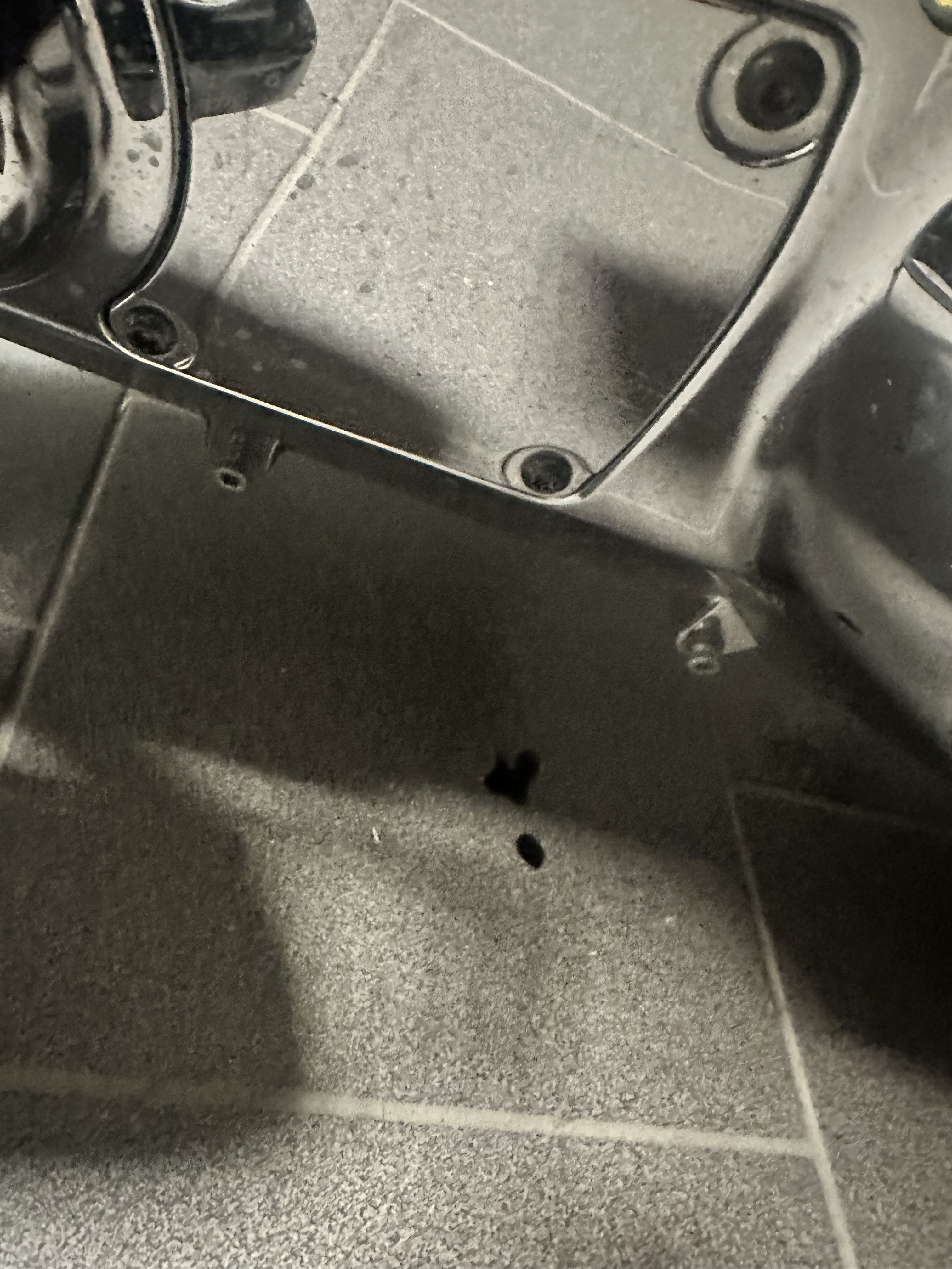

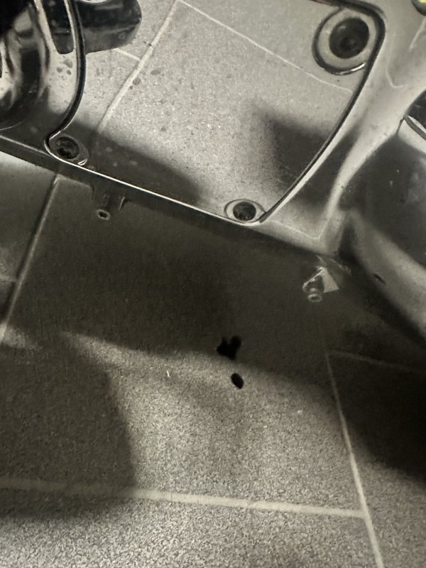

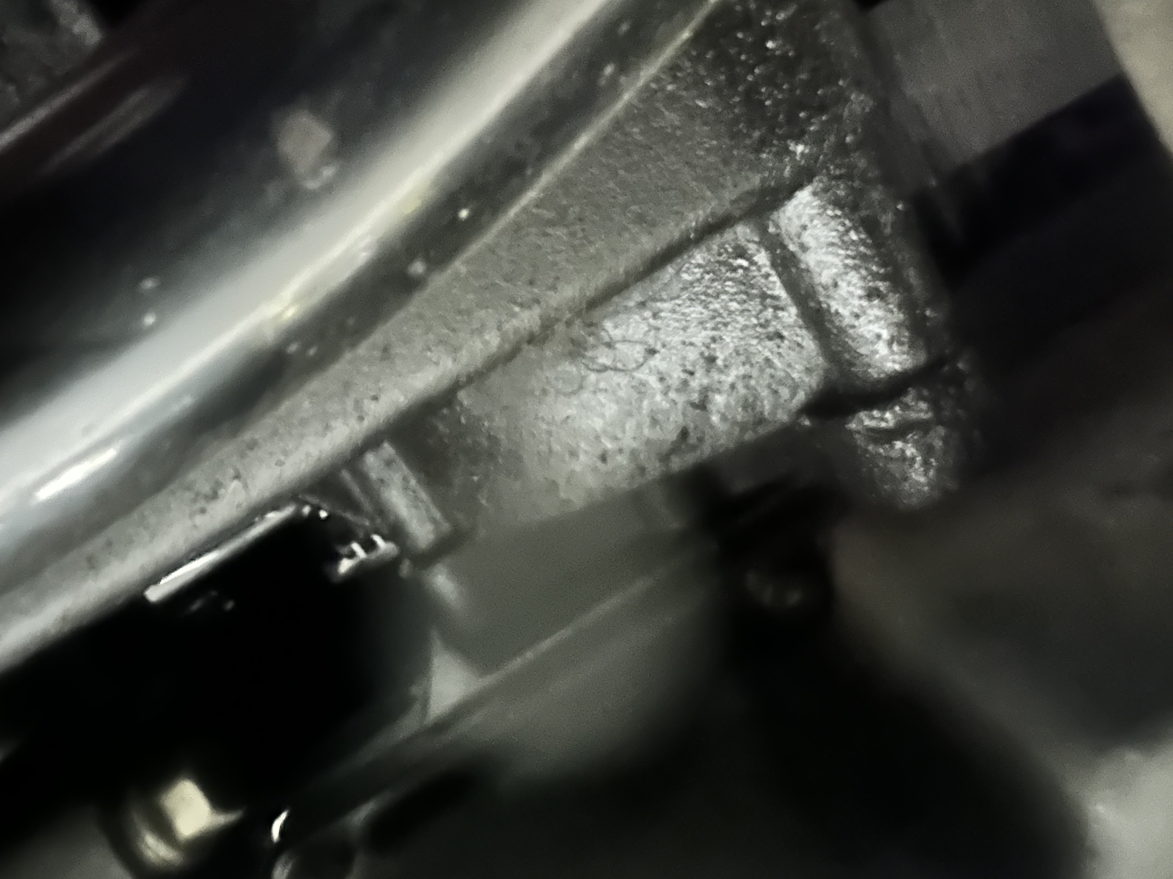

meli1973 Opublikowano 9 Czerwca 2025 Udostępnij Opublikowano 9 Czerwca 2025 Witam . Zauważyłem wycieg rano pod motocyklem i tak naprawde nie wiem skąd, Czy może ktoś jest w stanie pomóc w zlokalizowaniu. Wyciek jest na wysokości skrzyni biegów jednak nie wiem czy to olej ze sprzęgła , skrzyni czy śilnikowy . Cytuj Odnośnik do komentarza Udostępnij na innych stronach Więcej opcji udostępniania...
konrad1f Opublikowano 9 Czerwca 2025 Udostępnij Opublikowano 9 Czerwca 2025 najprawdopodobniej standard - uszczelniacz obudowy sprzęgła lub/i skrzyni przy kole pasowym u mnie w elce też pociekło i niestety czeka mnie z tym zabawa Cytuj Zestaw naprawczy zacisku hamulcowego Brembo BMW R850 R1100 K1200 K100 K1 K1100 https://allegro.pl/oferta/zestaw-naprawczy-zacisku-brembo-przod-bmw-r-1100-850-k-1200-gs-r-rs-s-rt-lt-14830948090 Odnośnik do komentarza Udostępnij na innych stronach Więcej opcji udostępniania...
honda1200 Opublikowano 31 Października 2025 Udostępnij Opublikowano 31 Października 2025 caeść! miałem to samo. Musisz ściągnąć sprzęgło z pasem, potem pokrywę i wymienić wszystkie uszczelki i simmerirngi jakie są, Robota przesrana i nie warta zachochodu. Road Kingg to nie jest HARLEY. Harleye skończły się na Shovlu. Cytuj Odnośnik do komentarza Udostępnij na innych stronach Więcej opcji udostępniania...
konrad1f Opublikowano 22 Grudnia 2025 Udostępnij Opublikowano 22 Grudnia 2025 W dniu 31.10.2025 o 22:36, honda1200 napisał: caeść! miałem to samo. Musisz ściągnąć sprzęgło z pasem, potem pokrywę i wymienić wszystkie uszczelki i simmerirngi jakie są, Robota przesrana i nie warta zachochodu. Road Kingg to nie jest HARLEY. Harleye skończły się na Shovlu. A Metallica na Kill' em All 😄 Robota jak każda inna ale faktycznie w skali "trudności" jest trochę wyżej niż wymiana świec czy oleju. Przy okazji może warto zweryfikować stan "mydełka" napinacza łańcucha sprzęgłowego oraz chociaż wizualnie sprawdzić stan pasa napędowego (jeżeli nie wzbudza już zaufania to może lepiej profilaktycznie wymienić za jedną robotą?). Cytuj Zestaw naprawczy zacisku hamulcowego Brembo BMW R850 R1100 K1200 K100 K1 K1100 https://allegro.pl/oferta/zestaw-naprawczy-zacisku-brembo-przod-bmw-r-1100-850-k-1200-gs-r-rs-s-rt-lt-14830948090 Odnośnik do komentarza Udostępnij na innych stronach Więcej opcji udostępniania...
