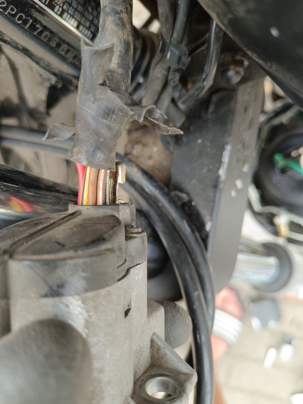

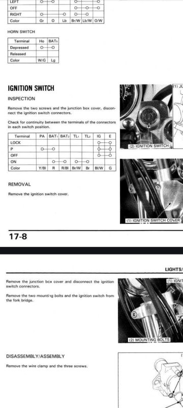

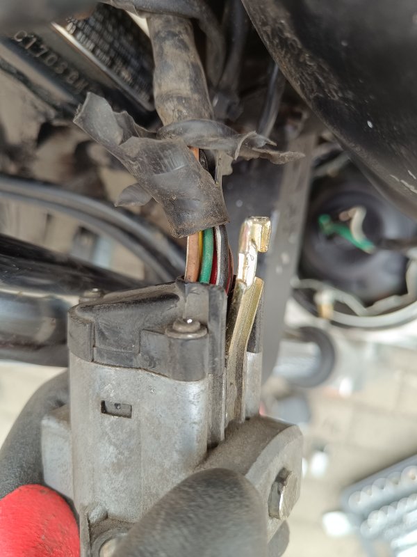

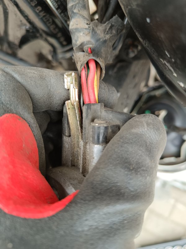

Edekk89 Opublikowano Poniedziałek o 19:23 Udostępnij Opublikowano Poniedziałek o 19:23 Cześć. Posiadam honde rebel cmx450 1987r. Uszkodziła mi się na początku sezonu stacyjka. Wybebeszyłem wtedy zamek i uruchamiałem zapłon płaskim śrubokrętem. Niestety kilka dni temu mój patent przestał działać. Zastanawiam się nad dodaniem guzika, który uruchamiał by mi zapłon. Mam schemat stacyjki i jeśli dobrze policzyłem to jest tam 6 przewodów. Czy ktoś jest mi w stanie podpowiedzieć, które przewody potrzeba złączyć aby uzyskać pożądany efekt i odpalać motocykl poprzez guzik? Cytuj Odnośnik do komentarza Udostępnij na innych stronach Więcej opcji udostępniania...

HD1940 Opublikowano Wtorek o 03:58 Udostępnij Opublikowano Wtorek o 03:58 Na twoje pytanie jest jedna odpowiedź. Bierzesz schemat elektryczny. Patrzysz jakie kable idą od rozrusznika przez przekaźnik do stacyjki i to do nich trzeba wpiąć włącznik. Cytuj Odnośnik do komentarza Udostępnij na innych stronach Więcej opcji udostępniania...
Edekk89 Opublikowano Wtorek o 08:40 Autor Udostępnij Opublikowano Wtorek o 08:40 Dziękuję za odpowiedź. Jesteś w stanie jeszcze podpowiedzieć ze schematu, które to kable bo nie jestem pewien. Cytuj Odnośnik do komentarza Udostępnij na innych stronach Więcej opcji udostępniania...
HD1940 Opublikowano Wtorek o 14:57 Udostępnij Opublikowano Wtorek o 14:57 Wyglada, że Bl/W i G. Cytuj Odnośnik do komentarza Udostępnij na innych stronach Więcej opcji udostępniania...
Adam M. Opublikowano Wtorek o 23:52 Udostępnij Opublikowano Wtorek o 23:52 Nie, w polozeniu ON polaczone sa kable czerwony z czerwono czarnym ( R + R/BL ), i brazowo bialy z brazowym ( Br/W + Br ). Ktoras z tych par odpowiada za dostawe pradu do wlacznika rozrusznika , a druga pewnie do swiatel. Z tego powodu ze zwykle stacyjka Hondy obsluguje te 2 funkcje, pomysl guzika do mnie nie przemowil. Cytuj Odnośnik do komentarza Udostępnij na innych stronach Więcej opcji udostępniania...
HD1940 Opublikowano wczoraj o 03:35 Udostępnij Opublikowano wczoraj o 03:35 Też sądzę, że to się nie uda. W Rebel 250, której schemat elektryczny znalazłem w necie, układ zapłonowy jest oddzielony od rozrusznika. Zresztą tak jest w większości motocykli. Oddzielny przewód daje impuls do przekaźnika rozrusznika, a oddzielny daje napięcie na moduł zapłonowy. Jak stacyjka nie działa właściwie to może być tak, że rozrusznik bedzie kręcił, a iskry nie będzie. Może być też na odwrót. Jeden włącznik może nie wystarczyć. Autorowi postu poradzę, by szukał stacyjki od chińskich klonów Hondy. To może być łatwiejszy kierunek niż robienie połączeń zastępczych. Cytuj Odnośnik do komentarza Udostępnij na innych stronach Więcej opcji udostępniania...
