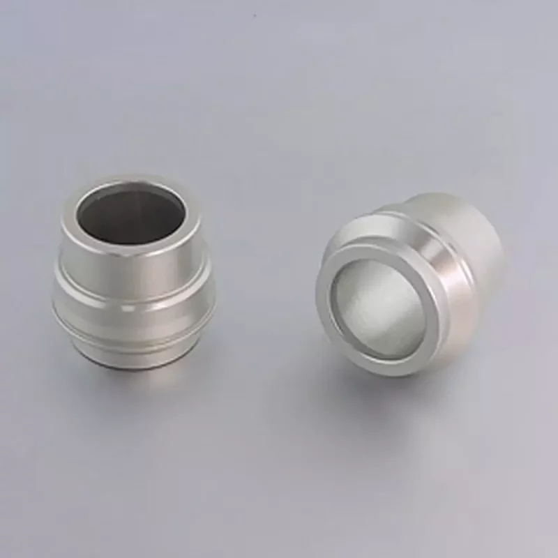

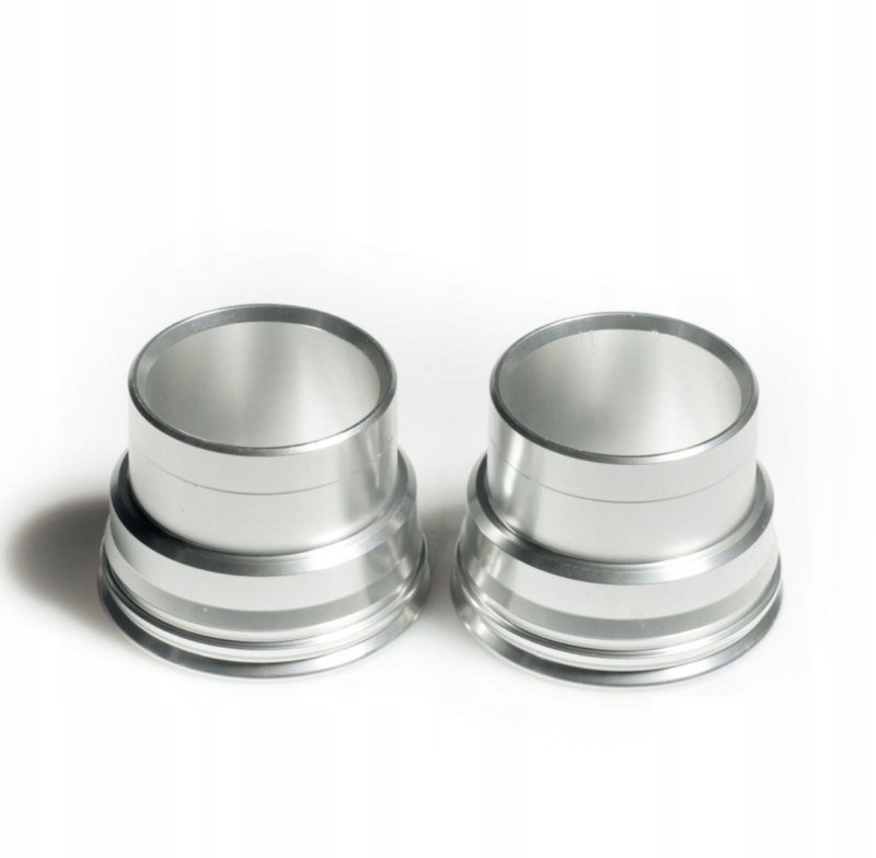

adamzek Opublikowano 18 Marca 2024 Udostępnij Opublikowano 18 Marca 2024 Witam, czy tulejki dystansowe od kół supermoto muszą być jakieś specjalne czy mogą być takie same jak z enduro? Jak to wyglada z jazdą? Poniżej dodaje 2 różne zdjęcia tulejek Cytuj Odnośnik do komentarza Udostępnij na innych stronach Więcej opcji udostępniania...
jonaszko Opublikowano 18 Marca 2024 Udostępnij Opublikowano 18 Marca 2024 Mają być dedykowane do danego modelu. To raz. Dwa, dobrze, żeby były z utwardzonej nierdzewki bo alu szybko się wyciera od uszczelniacza Cytuj Odnośnik do komentarza Udostępnij na innych stronach Więcej opcji udostępniania...
adamzek Opublikowano 18 Marca 2024 Autor Udostępnij Opublikowano 18 Marca 2024 Czyli jakbym chciał zmienić z enduro na koła sm to jakie bym musiał mieć te tulejki? KTM EXC 450 sixdays rok 2012 model 2013 Cytuj Odnośnik do komentarza Udostępnij na innych stronach Więcej opcji udostępniania...

adamzek Opublikowano 19 Marca 2024 Autor Udostępnij Opublikowano 19 Marca 2024 33 minuty temu, Judas napisał: Jeśli te same piasty to mogą zostać, jeśli koła z innego motocykla to zmierz co potrzebujesz i idź do tokarza. Koła stare mam enduro, nowe są do supermoto (17calowe). Natomiast jeżeli chodzi o tulejki to powiedziałbym, że pasują idealnie te ze starych kół(enduro) do tych nowych(supermoto). Tylko kwestia czy takie mogę zostawić i czy można wtedy jeździć ze spokojem. tulejki mam tego typu. Cytuj Odnośnik do komentarza Udostępnij na innych stronach Więcej opcji udostępniania...
jonaszko Opublikowano 19 Marca 2024 Udostępnij Opublikowano 19 Marca 2024 Można a nawet trzeba. Cytuj Odnośnik do komentarza Udostępnij na innych stronach Więcej opcji udostępniania...
Judas Opublikowano 19 Marca 2024 Udostępnij Opublikowano 19 Marca 2024 Jak pasują idealnie, to zakładaj koła sm i baw się dobrze. 😄 Cytuj ETZ 251 x2 1993-1996,XL600R 1996-1998,DR800 1998-2005,RF900R 2005-2007,FMX650 2007-2009,SV650S 2008-2010,SV1000N 2010-2015, XR600R 2011-2016, CMX250 2014-2015, MT-07 2015-2018, DR-Z400SM 2016-2019,CBR650F 2018-2022, CRF 250Rally 2019-2022, Tracer7 2022-..., DR650RSE 2023-..., Big-1 2024-..., Odnośnik do komentarza Udostępnij na innych stronach Więcej opcji udostępniania...
